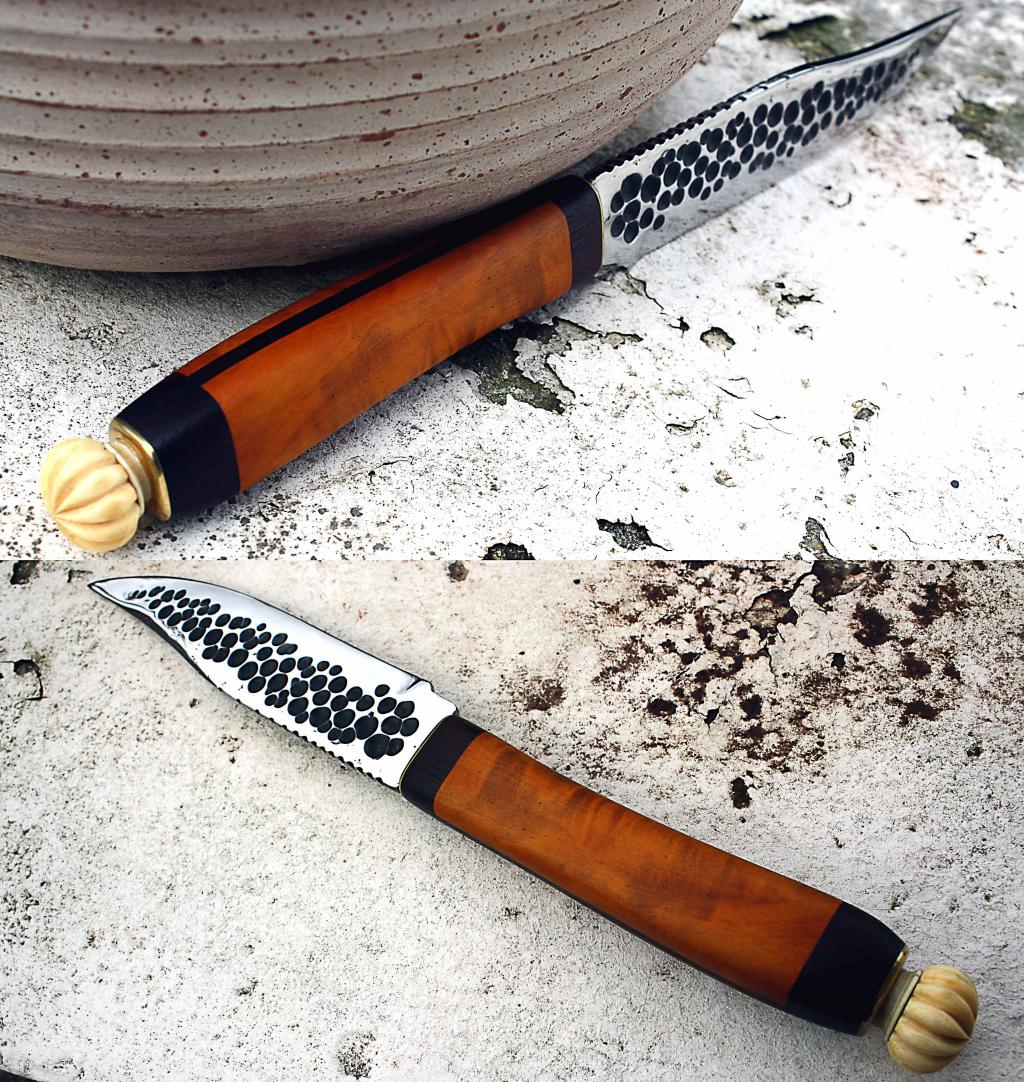

Ça faisait un petit temps que ça me trottait en tête.
Merci aux forgerons du forum qui m'ont donné l'envie de m'y essayer.
Lame découpée dans une circulaire de 600.
Longueur de lame : 145mm.
Manche en palissandre de Rio et buis nitrifié.
Longueur de manche : 110mm.
Mitre de tête en laiton et mitre de pied décorative en laiton et ivoire.
Longueur hors tout : 270mm.
Je me suis déjà coupé avec...  Shocked
Reste plus qu'à lui faire un étui.  Very Happy

Pak  Okay  comme tout ce que tu fais   , visiblement  tu as pris le temps de  faire le tour  des besoins nécessaire pour un résultat plus que acceptable , bon côté bois là le me doute bien que tu as dû survoler !!!!!
une question , buis nitrifié ??? du buis ça je sais , j'en ai mais nitrifié ???? merci
et tant que j'y suis  tu as travaillé la lame avec quoi ????
MessagePosté le: 28/04/2017, 19:43    Sujet du message: Ma première lame. Répondre en citant
Merci à tous.
@Michel
Pas nécessairement.  Hormis le dressage du bois qui est tout de même plus facile à la machine (quoique pour de si petites pièces...), je n'ai utilisé que quelques bons ciseaux, une scie japonaise, une ponceuse à bande et du papier de verre pour la partie bois.  Pour le métal, une meuleuse d'angle avec un disque à découpe, la même ponceuse à bande que pour le bois, une foreuse sur colonne pour les motifs dans l'acier, des limes et une meule à eau pour le polissage.  La mitre en ivoire est en réalité un bouton de tiroir renaissance orphelin que je traînais dans une boîte depuis 20 ans dans l'optique qu'il me servirait bien un jour...
@Phil
C'est du buis passé à l'acide nitrique.  De jaune vif au naturel, il passe à orange, puis brun si on insiste.

Revenons à ce couteau: Zoli, Zoli!!! Tu as pété combien de mèches pour faire le motif? Qui soit dit en passant est original!
Passons maintenant à l'étui!......
Mais il n'y en a pas!!! Crying or Very sad Crying or Very sad Crying or Very sad

Une seule, et elle n'est pas morte.  L'acier a été détrempé avant forage...  Au départ, je me suis inspiré des couteaux yakoutes, mais il paraîtrait qu'ils sont martelés.  Comme je ne possède pas de forge, je me suis arrangé...
@Morphos
Merci !
MessagePosté le: 30/04/2017, 06:15    Sujet du message: Ma première lame. Répondre en citant
Que l'acier ait été détrempé je m'en doute, non, je pensais aux chevauchements de trous que les forêts n'apprécient pas forcément...

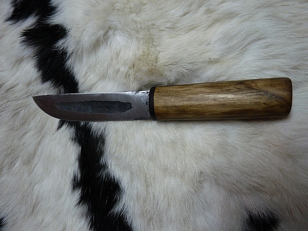

MessagePosté le: 30/04/2017, 11:37    Sujet du message: Ma première lame. Répondre en citant
sympa , bien fini , c'est top
tu a fait quoi comme trempe et revenue ?,
mon premier yakoute , attention , ce ne sot pas des lames ambidextre , la c'est un gaucher , je n'avais que les dessin/cote annoté en russe , lol ..
MessagePosté le: 30/04/2017, 12:05    Sujet du message: Ma première lame. Répondre en citant
@ Luc
Je vois ce que tu veux dire, mais avec une bonne colonne, un bon foret et pas de précipitation, ça passe.  Wink
@Jean
Merci.

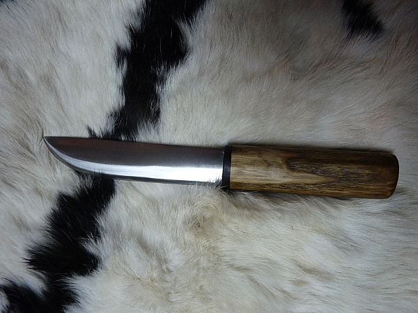

En ce qui concerne la trempe, n'y connaissant rien, je me suis fié à ce que j'ai pu trouver sur le net.  En gros, j'ai amené la lame au rouge clair avant de la plonger dans l'huile.
Ensuite, 3 heures de four à 220° et refroidissement progressif.
C'est un peu aléatoire, mais faute d'expérience...
Super, ton yakoute.  Et j'ignorais qu'ils n'étaient pas ambidextres.  Me voilà moins con.

ça ira un peut mou (revenu trop long surtout au four de cuisine ) , mais il sera affutable .. un bon test aprés trempe est de mettre un coup de lime , si ça mord , c'est pas bon ..
pour la trempe , tu prend un aimant quand la lame ne colle plus grosso modo 820 degrés(amagnetisation) tu remet quelques instant au feu et dans l'huile a 50/60degrés
si tu a besoin n'hesite pas et si besoin je t'envois mon tel en mp , ..
tiens la tu a les bases .. http://coustil.free.fr/home_fr.html

petite precision , les couteau yakoute ne sont affûté que d'un coté la face creuse est plate ; l'autre bombé et affuté.
