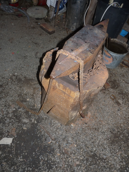

gobniu : je sais pas si ton pote forgerons connais le truc , mais comme troisieme main , j'utilise une chaine de moto/convoyeur , je passe la piece entre l'enclume et la chaine et bloque en marchant dessus ..

on a exactement la même chose sur le pied de fer en cordo pour tenir fermement la chaussure , bon nous une sangle de cuir solide suffit , pas besoins d'une chaîne !!!

Oui Jean il a ça aussi, mais quand je dis ça, c'est pour une petite pièce ou il faut aller vite, genre un petit trou renflé dans une barre de 8mm. sinon pour le gros il a tout ça, et les pilons, et les matrices maison qui vont dessus pour faire plus facile  Okay
