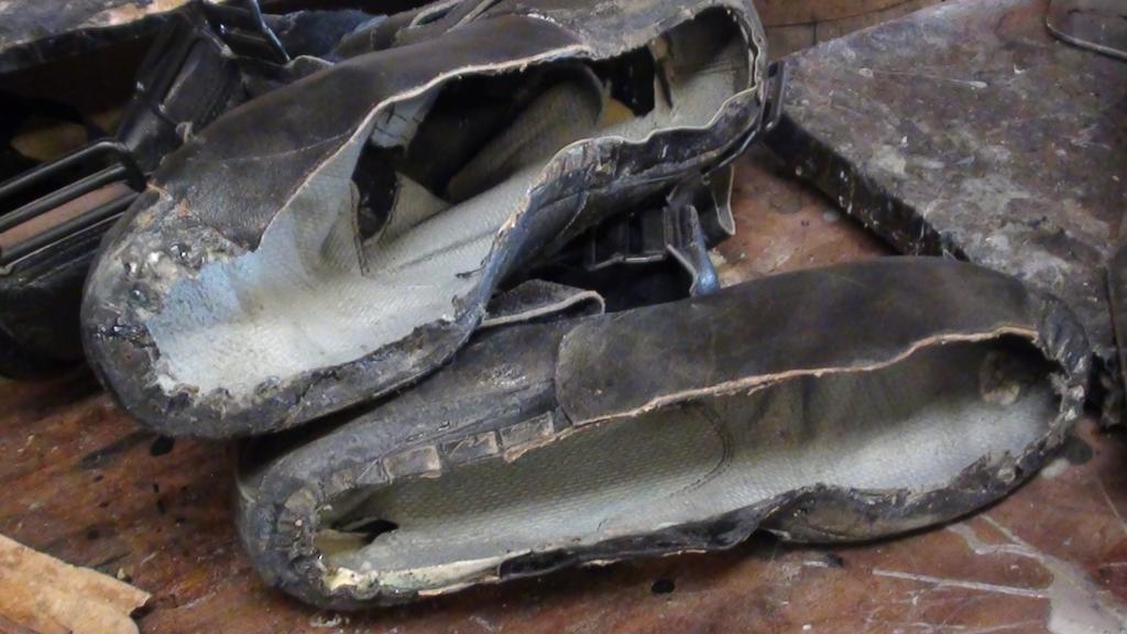

MessagePosté le: 24/04/2017, 17:18    Sujet du message: reparation d une botte moto completement morte Répondre en citant

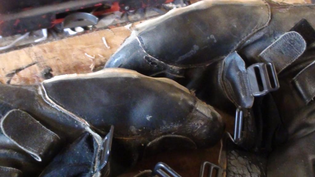

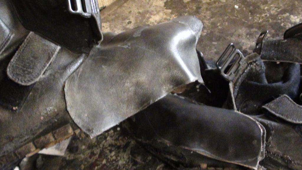

http://www.sendspace.com/file/c3mls1

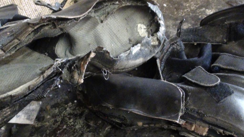

 allure general avant reparation

MessagePosté le: 24/04/2017, 17:43    Sujet du message: reparation d une botte moto completement morte Répondre en citant

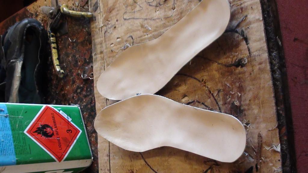

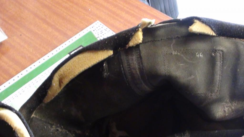

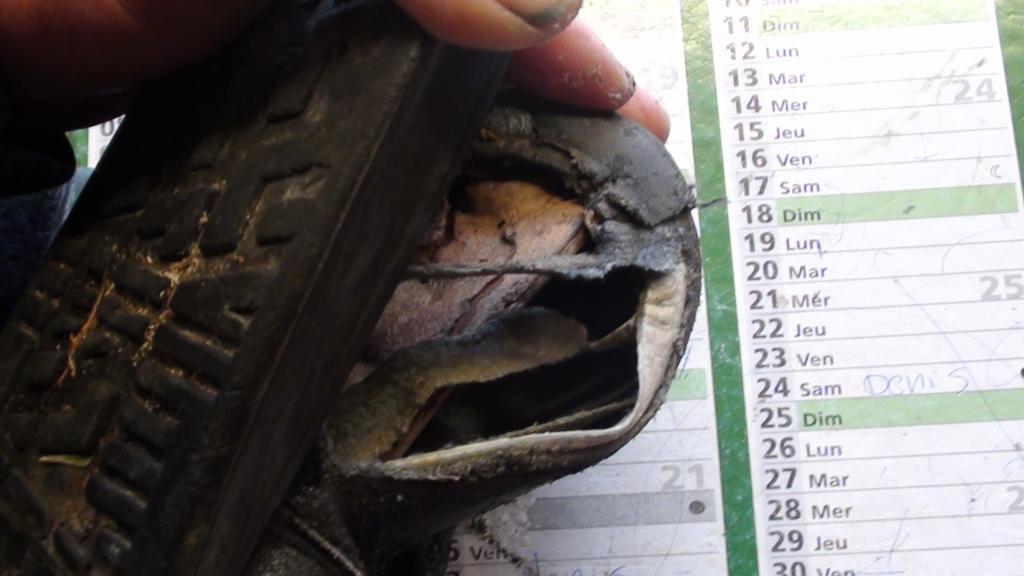

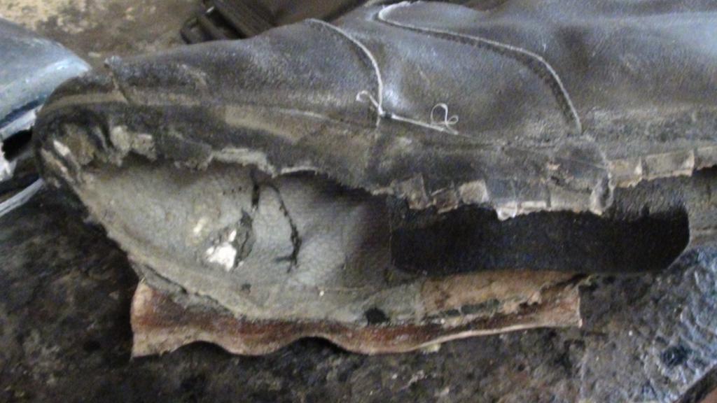

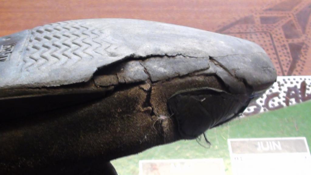

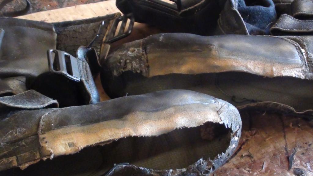

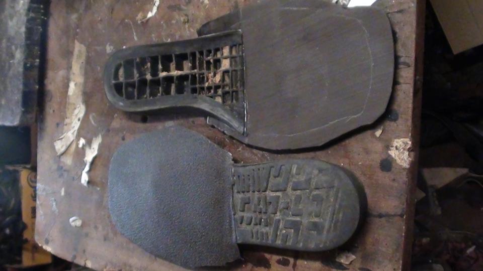

maintenant passont aux details de reparation
si vous n avez pas de rape ,sa ne tiens pas
reparation semelle

MessagePosté le: 24/04/2017, 17:50    Sujet du message: reparation d une botte moto completement morte Répondre en citant

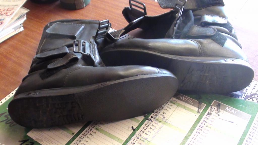

voici les bottes fini  avec du foutu qu aucun cordonnier ne voulait reparer chez moi elle reprendrons une seconde vie  ,voila les reparations ou je m eclate ,le vrais travail d un cordo hi hi hi hi
grace a moi elle vont repartir en moto pour longtemps

Okay dans mon atelier je ne refuse jamais ce genre de travail !! au contraire au moins le travail ce remarque !!!
en général c'est le montant à investir qui arrête les clients !!!!
en tout cas bravo bon travail , perso j'aurais changé les semelles intégralement mais ce que tu as fais est bon aussi !!!  Okay

MessagePosté le: 24/04/2017, 23:19    Sujet du message: reparation d une botte moto completement morte Répondre en citant
comme tu dit ,le prix ,j ai reparé les semelles car il voulait garder la  légeretée de la botte et comme tu sais les semelles pour moto sont raide et lourde ,j ai meme reparé ses 1ere de montages car elle etaient beaucoups plus costaud que le texon de M****
enfin je me suis bien amusé sur cette paire

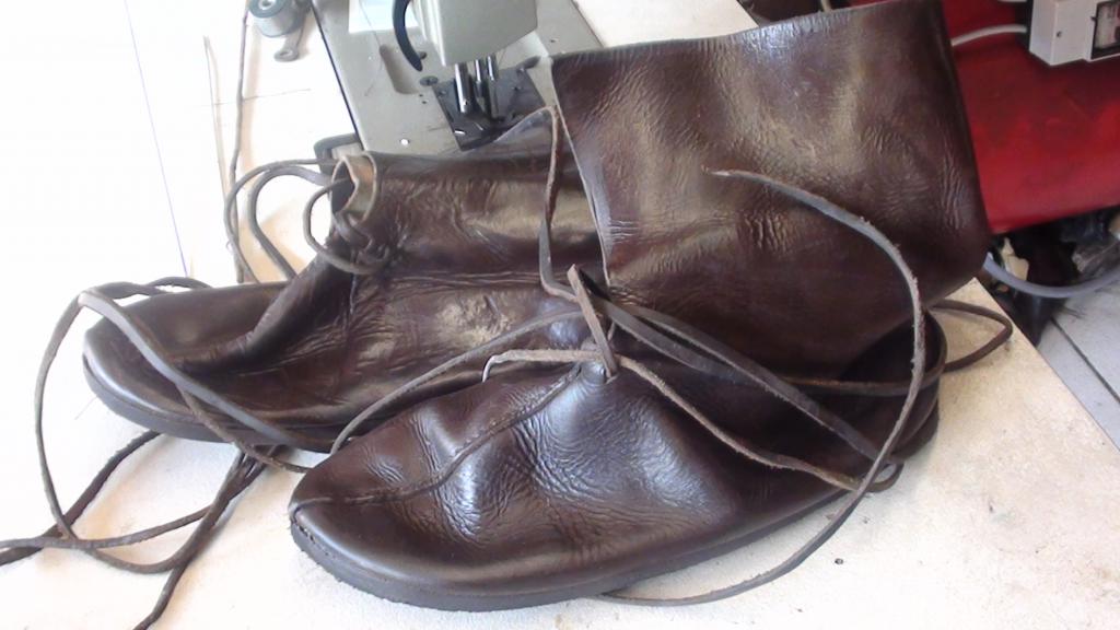

la semaine d avant ,on ma donne un travail sympa aussi une paire de pompe médievale ,je n avait que la tige usée ,donc fabrication d un contre fort ,au solvants emelle en  airlie ,une 1ere de montage en cuir et renovation tige
