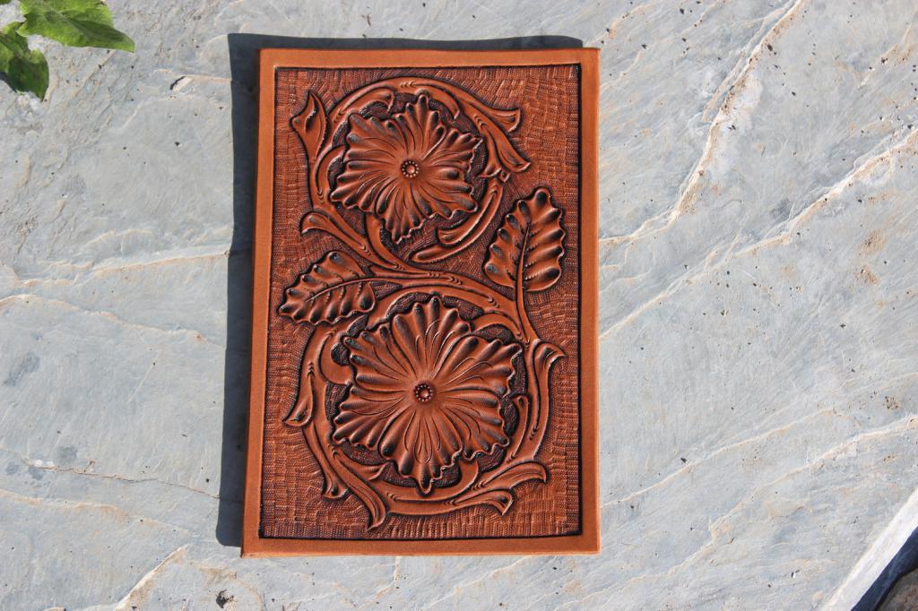

Hello!
Comme j'ai un peu de temps ces jours-ci je m'amuse un peu. donc pour changer du celtique et de mes habitudes je m'entraîne à dessiner déjà puis à repousser du floral.
Je viens à vos avis pour les connaisseurs (et les autres évidements) pour avoir la liste de tous les défaut qu'il y a dessus.
J'en ai déjà plein en tête, mais peut être d'autres seront dit

Bon moi je suis dans la catégorie "et les autres autres evidemment" Very Happy
Sur les 2 fleurs au niveau des petales tu en as une en avant plan, une en arrière plan et les autres qui se chevauchent. Visuellement ca attire l'oeil, notamment sur celle du bas ou je ne vois que çà.
C'est voulu ?

Ce qui me choque ce sont les positionnements des marques de matoirs pour le fond... Pour le reste je ne saurais dire, je trouve ça très bien.

hello,
Alors pour les feuilles, oui c'est voulu, fallait voir un effet de rotation, d'ou les feuilles qui se chevauchent dans un sens puis ans l'autre sur la seconde.
Le background... pas l'habitude de m'en servir et très compliqué celui la. encore besoin de beaucoup d'entraînement! et cuir plus sec aussi. je l'ai fait en fait de repoussage mais c'etait encore trop tôt.
LEs branches et la liaison quand elles se séparent d'une fleur à l'autre ça vous choques pas?  je trouve pas très bien moi. pas assez fluide à mon gout. et les branches peut etre trop larges?  ça vient du dessin ça , mais comme je suis une quiche qui apprend je bloque facilement.^^
MessagePosté le: 20/04/2017, 07:56    Sujet du message: Petit floral Répondre en citant
Alors, personnellement, ce qui me "choque " le plus, c'est la profondeur du pear shader dans les feuilles et les pétales (je le préfère plus fin, plus doux, mais c'est un mon avis) et le background mais là, tu t'en est rendu compte (c'est bien, on arrivera à faire quelque chose avec toi... )
Pour le reste, je le trouve bon dans l'ensemble...
Bon maintenant, on pourrait pinailler pour le passage d'un fleur à l'autre mais ce serait vraiment pour dire... Wink

pas facile d'émettre un avis ,, car je ne connais le nom des matoirs , mais comme un connaisseur est passé par là (Alghrim) pour ne pas le nommer , je peux dire que oui les marques faite par le pear et qui donne c'est effet de profondeur/relief sont un peu ""large"" mais j'ai bien le relief très prononcé !?
n'étant pas en mesure d'en faire autant !!!! je te félicite quand même !!! parce que pour le plupart des ""novices"" c'est parfait !!!

Tu pouvais toute les faire se chevaucher, la tu en a une totaleemnt en arrère plan et une autre totalement en avant plan.
Mais bon comme les autres c'est top Okay

"LEs branches et la liaison quand elles se séparent d'une fleur à l'autre ça vous choques pas?"
Il y aurait bien quelques surépaisseurs mais ce n'est tout de même pas une photo, ça reste du dessin et de la représentation!

alors à forces de re re revenir sur le post et de re re regarder la /les photos effectivement pour ma part je me dis que peut être qu'il manquerait quelques feuilles en plus ??? mais peut être que à ma prochaine visite je verrais autres choses !!!
et c'est là je me dis toutes la difficulté quand on ne sait pas c'est que au premier abord on ce dis  """ houa c'est bien """ et puis après quand on lis les autres et que re regarde la photo on fait davantage attention à certains détails et là et seulement là on gamberge le truc , (enfin pour moi) , comme quoi je me dis quand on a le nez dessus depuis deux heures c'est des petites choses que l'on ne voit pas/plus !!?????
j'ai une revie ou un ""pro"" parle de cette technique et je vois bien que pour les """puriste"" y a bien trop de détails à savoir ,connaitre et surtout maîtriser pour pourvoir prétendre présenter un truc """"""propre/acceptable""""" du premier coup !!!!!!
et donc j'en reviens à mon premier avis , pour un novice c'est parfait !!!

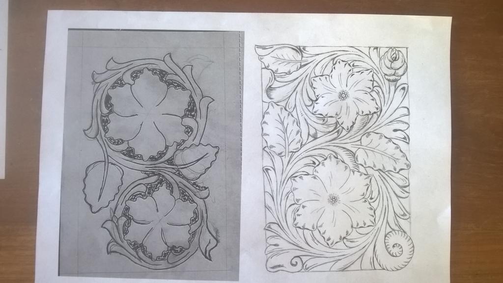

Bah il est bourré de défauts de construction ce dessin mais bon... J'interviens plus trop ici, pas vraiment le temps et personne ne lit mes commentaires de toute façon.
Si tu veux en discuter par MP ou sur FB, pas de soucis.

Mon interprétation du dessin présenté en respectant les codes de construction d'un repoussage floral. Explications et règles données en direct à l'intéressé.

Très belle interprétation, tu vois cela vaut le coup de poster Okay .
Personnellement j'aimerais bien voir les règles et explication de composition et réalisation, et je penses ne pas être le seul intéresser, mais là c'est toi qui voit Wink

Ai-je bien compris ou non? Le dessin de gauche est la "copie" du travail de Gobniu (inversé en verticale) et celui de droite l'interprétation codifiée...
Bear's Leather Factory
Inscrit le: 22 Déc 2014
Messages: 169
Localisation: Aix-Les-Bains
MessagePosté le: 25/04/2017, 06:40    Sujet du message: Petit floral Répondre en citant
Le dessin de gauche a été fourni par Gobniu, c'est celui qui lui a servi pour la réalisation de son repoussage.
Le dessin de droite et ma composition finale pour exemple suite à l'explication étape par étape de la construction d'un dessin floral selon les codes de la discipline.
Le vis-à-vis des deux dessins permet de mettre en lumière les défauts de construction initiaux, ensuite tout est question de style personnel et d'interprétation. Une fois que les bases sont correctement acquises tout est possible.

Aaaaah bah voilààààà....
Cool ça Bear's... Merci... Okay
T'assures grâve en floral...
Par contre, un petit bémol, c'est vrai que les explications que tu as fournis au troll du nord auraient put être mises aussi...
Mais je pinaille... Wink

Puisqu'on en est aux détails de la création, BLF. J'aimerais savoir ce qui te dicte d'inverser les deux feuilles au milieu du dessin par rapport à celles de Gobniu ? Je saisis à peu près la construction générale car j'ai étudié la conception graphique en Art Nouveau floral, mais là je ne sais pas pourquoi tu inverses le dessin.
Malgré les années d'expériences dans une section du cuir, je débute dans le carving, donc je dois apprendre. Les bouquins donnent des exemples mais pas nécessairement ce que j'appellerais les règles d'or.

Rien de calculé. C'est le hasard de la copie calque du dessin de gobniu qui fait que le miens est en miroir. Plus le fait que je l'ai posé tête bêche à côté de l'autre dans la précipitation (j'ai fais ça à la va vite hier soir sur un coin de table pour envoyer rapidement les infos à gobniu).

Autre question. Est-ce plus esthétique de combler les vides ? N'étant pas qualifié pour juger dans le domaine carving, je vais quand même donner mon avis au niveau graphisme.
Le dessin de Gobniu laisse beaucoup d'espace autour du floral, trop à mon goût. Celui de BLF est trop plein et le motif au coin supérieur gauche trop grand, aussi à mon goût. Comme quoi, il est difficile de créer et chaque personne a sa propre perception.

C'est une question intéressante. Le background donnera toujours l'impression d'être deux fois plus imposant sur la pièce finale par rapport au dessin. C'est pourquoi on le colore très souvent en noir sur le dessin pour avoir une première impression de l'équilibre final du motif.
Le dessin initial de Gobniu est totalement déséquilibré, on ne voit que le background sur sa pièce repoussée et un motif perdu au milieu. Notamment parce qu'il a fait l'erreur au départ de ne colorer sur son dessin que le background interne en occultant, volontairement ou non, celui externe au motif.
Mon dessin est relativement équilibré, je n'ai pas essayé de le repousser pour me faire une idée définitive sur la question. Le fait que le background soit laissé blanc sur mon dessin fausse la perception ceci-dit. Il serait peut être intéressant de le colorer pour voir (mais honnêtement j'ai la flemme).

Oui je n'ai fait que les parties intérieurs du background pour ne pas me perdre sur mon dessin uniquement, le tour je ne l'ai pas fait sachant bien que ce serait du background (flemme aussi) mais en le faisant ça aurait aidé à ce rendre compte de toute cette masse noire.

Le sujet m'intéresse et je vais essayer de m'y greffer.
Je vais faire une troisième alternative tel que je la verrais avec mon interprétation comme le dit BLF. Je relève aussi sur sa version quelques détails que j'aurais fait autrement.
Je vais essayer de faire un dessin en repartant de celui de Gobniu et je le repousserai.
