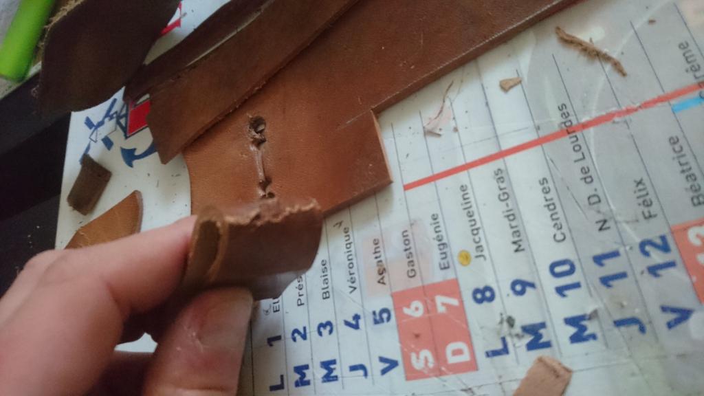

je confectionne un bracelet pour montre sur une base de cartouchière militaire ancienne.
Jusque ici tout va bien mais en le pliant, problème, le cuir se fissure...
Y a t-il une solution ou le cuir est trop vieux pour être travaillé ?
En vous remerciant et désolé si il y a déjà un sujet.

Oui, apparemment, il est cuit au sens propre du terme. Il est parfois possible de récupérer de vieux cuirs en les huilant, mais ils ont perdu une partie de leur qualité.

Peut-étre le renourrir avec de la graisse de pied de boeuf et attendre que ça pénètre bien!!!???

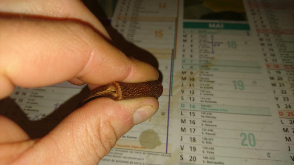

MessagePosté le: 15/04/2017, 22:03    Sujet du message: Help fissure du cuir au pliage Répondre en citant
Voila le résultat en un peu plus d'une heure avec l'huile de lin
J'ai badigeonné avec un chiffon jusqu'à saturation, le cuir est devenu très sombre mais comme on peut le voir il ne se casse plus.
Je ne crie pas victoire  Very Happy   à voir demain dans quel état je vais le retrouver ....

MessagePosté le: 16/04/2017, 07:27    Sujet du message: Help fissure du cuir au pliage Répondre en citant
Le problème de l'huile de lin est qu'elle ne "sèche" pas vite. Sur les boiseries on est obligé de la mélanger avec de la térébenthine. Et elle fonce beaucoup. T'as pas un D4 par chez toi?

MessagePosté le: 16/04/2017, 09:29    Sujet du message: Help fissure du cuir au pliage Répondre en citant
Oui le cuir est encore bien gras ce matin mais c'est dingue comme il a gagné en souplesse.
Elle fonce beaucoup mais je trouve le rendu sympa un peu comme une teinture " antique ".
