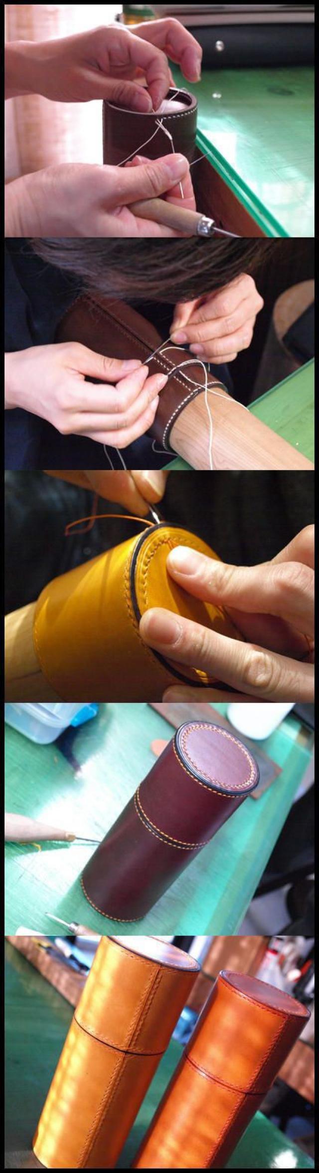

Un ami m'a demandé de lui confectionner une boite a des.
Il souhaite fermer ce cylindre pour y enfermer et mélanger ses des a 6 faces.
J'ai une idée de ce qu'il faut faire mais voilà, comment découper de joli cercles de 7cm sans emporte pièce.
Peut être avez vous déjà essayé ce genre de cylindre ou avez vous une idée, merci.

Voici une idée du rendu.

Si tu n'as pas de couteau à rondelle, au compas côté chair, puis tu découpes à la main. C'est ce que j'ai fait pour cette boîte:
http://cuir-creation.forum-box.com/t4445-Une-bo-te.htm

Ou un cutter fixé à un compas mais c'est pas gagné...!!!

C'est pas idiot Luc Y'à peut être au moins moyen de tracer un sillon, même peu profond. Ça fait une base pour la découpe manuelle ensuite.

Ce genre là sur un compas comme ça:

bonne idée Luc !! tu peux aussi tenter une fine pointe au centre et ou une baguette prise dessus/dedans la pointe une lame fixé à l'autre extrémité ou une ficelle (solide) avec le même principe !!!??????

Sinon, une bonne coupe normale au couteau à pied tout en suivant correctement le tracé ça marche aussi, faut juste être minutieux.
