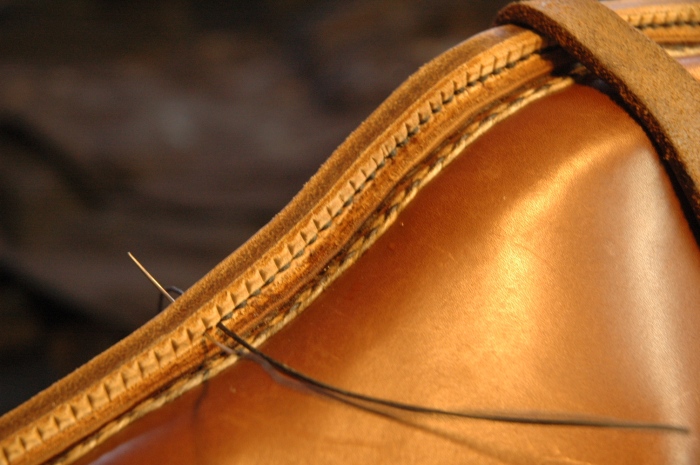

Bonjour les amis,
quelqu'un pourait me dire quel est cet outil et à quoi sert il?
merci pour votre aide!

je pense que Michel vas nous faire profiter de ses connaissances !!!
moi de part sa forme je pense aux lisses , mais il peut s'agir d'un lève gravure ??
tout comme d'un outils ""modifié"" détourné "" ????
MessagePosté le: 07/04/2017, 09:53    Sujet du message: identification d'un outil Répondre en citant
Bah les gars! c'est évidement pourtant................que je ne le sache pas!
MessagePosté le: 07/04/2017, 10:06    Sujet du message: identification d'un outil Répondre en citant
Je vous laisse un peu deviner ? Il ressemble à un fer à lisser, et il pourrait servir pour les fines semelles en cuir ou les tranches fines en maroquinerie, mais c'est plutôt pour ......

C'est pour tracer un sillon pour une couture par exemple?

pour lisser une couture , comme on le fais avec un marteau à battre ??
MessagePosté le: 07/04/2017, 11:48    Sujet du message: identification d'un outil Répondre en citant
Je pense qu'il s'agit d'un "marque-points" pour marquer l'espace entre deux points de couture sur le bord supérieur de la trépointe après l'avoir légèrement humidifié. On utilise aussi la roulette à devant pour le même usage, soit pour décorer, soit marquer la distance des points de la couture trépointe-semelle ou trépointe-intercalaire.
On l'utilise en avançant latéralement, point après point, raison pour laquelle on en voit très peu et ceux qui en avaient un s'en servaient peu.

ahh, ok,merci Geppeto,mais je ne vois pas du tout comment il fonctionne par contre je vois bien que grace à son canal du milieu il doit pouvoir permettre de suivre la couture mais à part ça.....
MessagePosté le: 07/04/2017, 12:47    Sujet du message: identification d'un outil Répondre en citant
Non, il ne suit pas la couture. Le bord supérieur de la semelle de la chaussure est lisse. On le mouille et on appuie l'outil perpendiculairement à la tige de la chaussure en appuyant, manche en l'air, et on a deux lignes marquées dans le cuir, ce qui définit l'espace entre deux points de couture. L'outil est appuyé sur le bord et les dos de tes doigts autour du manche sont contre la chaussure. Comme si tu utilisais un matoir, en progressant latéralement autour de la chaussure. Agrandis l'image au-dessus du texte et tu comprendras .

Les petits traits peuvent être réalisés avec cet outil, mais on a des roulettes plus pratiques.

ok je pige mieux! ça va plus vite avec la roulette et ça doit être aussi plus régulier et plus propre. Okay
