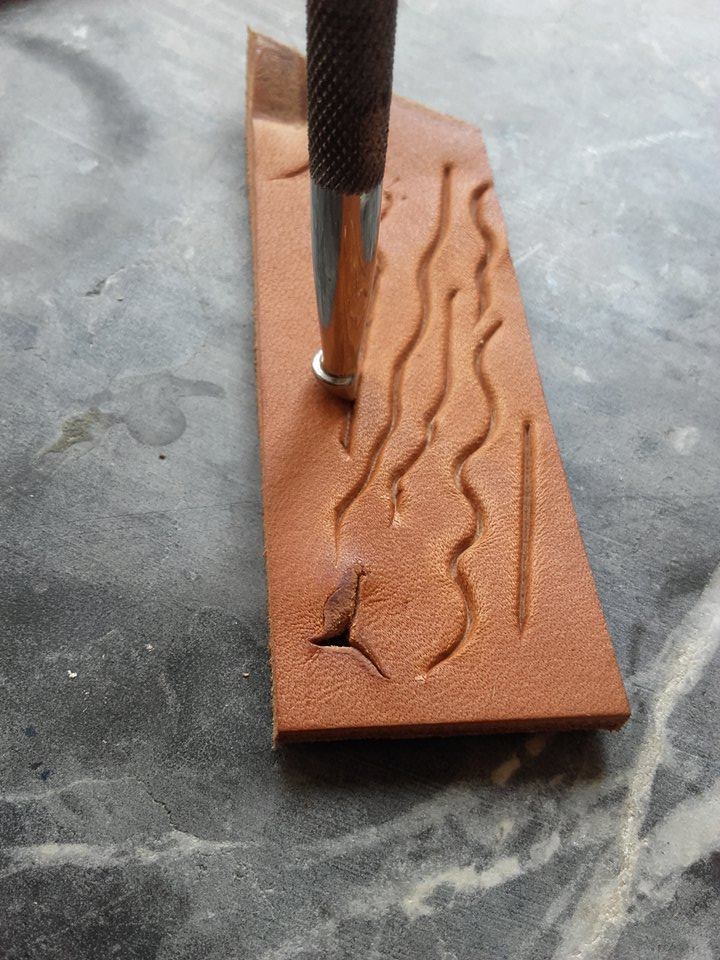

Bonjour à tous
J'ai acheté un swivel knife il y a environ un mois sur Déco, un craftool pro a 80 euros et des brouettes. Je l'avais pris car il était réglable et qu'on pouvait changer la lame. Oui mais sauf que.. la lame fournie avec est une biseauté, et c'était avant de savoir qu'il fallait une droite! Et puis sur le moment je m'étais dit "bah au pire, je peux changer la lame si ça va pas!".
Et bien figurez-vous que j'ai testé 2 fournisseurs de lame différents qui tous m'ont assuré que leur lame conviendrait car il s'agit d'une standard... Mais apparemment mon swivel il est pas du tout standard lui  Mad
D'habitude les embouts de lame sont cylindrique... le mien il est en forme de demi-cylindre... je vous joins des photos de l'embout c'est plus parlant:
Du coup je me retrouve avec un swivel dont la lame est impossible à changer... je sais vraiment plus quoi faire  Sad

MessagePosté le: 04/04/2017, 08:33    Sujet du message: Dans l'impasse avec mon svivel knife Répondre en citant
Gobniu, les autres lames qui proposent sont des lames en céramique et biseauté, ce sont des malins!
Avec quoi je pourrai usiner le pied des autres lames? Ce qui me vient à l'esprit là tout de suite c'est une dremel mais c'est rond donc ça ne me donnera jamais un truc plat...

MessagePosté le: 04/04/2017, 10:42    Sujet du message: Dans l'impasse avec mon svivel knife Répondre en citant
Eh non personne dans mon entourage, dans mon entourage je suis celle qui "bricole" le plus  Rolling Eyes  mais ils ont d'autres qualités hein  Very Happy
bah je vais aller faire un petit tour chez Brico cette aprem je vais essayer avec une lime pour l'acier déjà
MessagePosté le: 04/04/2017, 10:53    Sujet du message: Dans l'impasse avec mon svivel knife Répondre en citant
tu bloques la lame dans un étau, tu pose la lime sur le cylindre tout en étant en butée contre le haut de la lame ( la ou il y  le décroché) et tu lime en restant toujours dans la même position. le plat va se créer tout seul. après à toi de vérifié assez souvent par rapport au swivel pour pas aller trop loin. c'est vraiment pas compliqué, si tu fais un minimum attention ce sera parfait.
MessagePosté le: 04/04/2017, 11:01    Sujet du message: Dans l'impasse avec mon svivel knife Répondre en citant
et le post de Mich' ne peut il pas t'aider ??? au moins dans la façon  de procéder ainsi que les outils efficace ??

MessagePosté le: 04/04/2017, 12:35    Sujet du message: Dans l'impasse avec mon svivel knife Répondre en citant
Merci pour tous vos messages,
tipit, enfait je souhaiterais une lame droite incurvée et j'ai une lame biseauté donc je veux remplacer celle-là par une droite incurvée sauf que les embouts des lames ne conviennent jamais
là je file à Brico avec tous vos conseils sous le bras (j'ai mis du déo hein) et je vous tiens au courant dès que je reviens... (Faites moi penser que je dois acheter une bombe pour détruire un nid de guèpe qui est en train de s'installer sous ma fenêtre)

MessagePosté le: 04/04/2017, 15:44    Sujet du message: Dans l'impasse avec mon svivel knife Répondre en citant
Hé non palomaaa, en fait c'est le contraire! là mes photos montrent la lame biseauté que je désire enlever pour la remplacer contre une autre droite incurvée et dont l'embout est rond
Messages: 881
MessagePosté le: 04/04/2017, 15:47    Sujet du message: Dans l'impasse avec mon svivel knife Répondre en citant
donc tu as éssayé? je ne comprends pas pourquoi cela ne rentre pas.....si la queue est ronde et que le trou est rond de ton swivel.....je pige pas
D'apres ce que tu dis donc le trou a un méplat dans ton swivel et donc la queue ronde ne rentre pas si c'est juste ça je peux te rendre service et modifier la queue de ta lame.
Pulpy
Inscrit le: 15 Fév 2017
Messages: 92
Localisation: Nice
MessagePosté le: 04/04/2017, 16:12    Sujet du message: Dans l'impasse avec mon svivel knife Répondre en citant
Oui c'est exactement ça!
merci beaucoup pour ton aide (et ton mp!) mais je suis en train de la limer là déjà mais c'est long alors je fais une petite pause Laughing

MessagePosté le: 04/04/2017, 20:28    Sujet du message: Dans l'impasse avec mon svivel knife Répondre en citant
Et résultat, tadaaaaaammm!!!
Après deux heures à limer dans tous les sens, à avoir des fourmis dans les mains, des crampes dans les épaules, le résultat est là, sitôt dit sitôt essayé sur mon ptit morceau de cuir: je peux enfin faire des courbes, et ça n'a rien à avoir avec une lame biseauté mouhaha!!! enfin je vais pouvoir essayer et tester le DVD de Yves Lassire demain, je suis refaite!
et encore, j'ai pas essayé la technique de Mich' pour la lame, mais maintenant que j'ai l'étau et que j'ai pu me prouver à moi même que j'ai limé toute seule comme une graaande bah j'essaierai la technique de Mich'. En attendant, ça me satisfait pas mal quand même
MessagePosté le: 04/04/2017, 20:40    Sujet du message: Dans l'impasse avec mon svivel knife Répondre en citant
maintenant c'est sur que t'as un grosse préparation à faire sur la lame car c'est vraiment pas propre le rendu sur le cuir.  hop encore du boulot!

MessagePosté le: 04/04/2017, 20:59    Sujet du message: Dans l'impasse avec mon svivel knife Répondre en citant
Rhooo   on se calme! déjà j'arrive à faire des courbes Very Happy  regarde le cuir à gauche ça c'était avec la lame biseauté... je veux bien croire que c'est pas du tout parfait mais avoue quand même que ça n'a rien à voir!
MessagePosté le: 04/04/2017, 21:13    Sujet du message: Dans l'impasse avec mon svivel knife Répondre en citant
Je parle pas de ton coup de main  Okay  mais vraiment de la qualité d'entaille de la lame. c'est vraiment trop en surface sur ta photo.
Regarde ce que ça donne avec la mienne
Messages: 881
MessagePosté le: 04/04/2017, 21:48    Sujet du message: Dans l'impasse avec mon svivel knife Répondre en citant
Oui ta lame est pas encore au top,t inquietes pas c est rien a faire demain je te poste une photo d un exemple quand ca ouvre bien.

MessagePosté le: 04/04/2017, 22:02    Sujet du message: Dans l'impasse avec mon svivel knife Répondre en citant
Oula ben oui effectivement rien à voir... mais j'suis quand même contente de faire mes petites courbes enfin Laughing  si j'avais pas vu ta photo, quand tu me dis que c'est trop en surface sur ma photo je me suis dit "bon ben ça veut dire quoi, que j'appuie pas assez pour aller en profondeur dans le cuir" mais effectivement, rien à voir quasiment avec la profondeur de l'incision mais de "l'écartement des fibres" si peut dire ça comme ça?
Messages: 881
MessagePosté le: 05/04/2017, 06:44    Sujet du message: Dans l'impasse avec mon svivel knife Répondre en citant
Salut voisine,
alors voila à quoi devrait ressembler le travail,ta lame doit etre bien affutée est tranchante afin que l'incision soit propre est nette...
