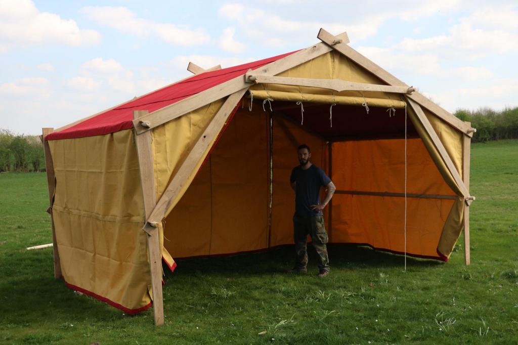

Hey,
Alors pour changer du cuir,  voici le nouveau stand que l'on a créés avec le poto forgeron
La toile est faite par un ami qui fait des yourtes suivant nos plans, et l'ossature en bois par nos petites mains!
Il fait 15 m² ( 3X5m)
C'est grand, mais c'est pour les expos ou nous sommes à deux.
Il n'y a aucuns clous, vis ets... tout tient par des tenons-mortaises sécurisé par des clavettes en bois!

Oui c'est inspiré de ça. nos stand perso à chacun son des tentes viking donc on a voulu garder le même principe pour celui la! y'a rien de mieux que ça! une facilitée de montage qui fait toujours baver tout le monde autour de nous! bon par contre, pour le transport des perches c'est un peu plus chiant!

Okay  , et le poids ??? on nous prête des stand/abri pour la médiéval du château chez moi et le principe de montage est aussi par clavette assez rapide (quand t'as pas essuyé 2 jours de pluie) le soucis principal étant la taille et le poids !!!!
en tout cas vous allez être bien là , manque plus que le trou pour le poêle !!!!
MessagePosté le: 04/04/2017, 09:21    Sujet du message: Stand Répondre en citant
le poids je saurais pas dire, mais on a réussi à le soulever à deux (difficilement quand même) pour le déplacer. par contre pour le montage même sous la pluie, ça ira, car on assemble le tout au sol, on relève et y'a plus qu'a mettre la planche horizontale sur le devant pour tout verrouiller. enfin ça me fait pas peur de penser à ça, je doute pas que ça ira Okay
Le montage nous prend 30 minutes avec l'installation de toutes les parois en tissu

Mais en cas de vent violent, pas de tendeurs??? ça risque pas de bouger???
MessagePosté le: 05/04/2017, 06:45    Sujet du message: Stand Répondre en citant
Sympa!!! J'ai juste un peu de mal à comprendre la bâche "à l'intérieur"... Il n'y a que si les perches passent dans des gouttières tout le long...
MessagePosté le: 05/04/2017, 07:26    Sujet du message: Stand Répondre en citant
La toile est à l'intérieur de l'ossature en planche devant derrière, mais en dehors des traverses qui relient les deux. donc elle est bien supportée de partout. il y a 7 traverses au total. c'est le principe des tentes vikings, on a rien inventé^^ j'ai une tente que je me sert dans tous mes gn, ça marche du tonnerre.
