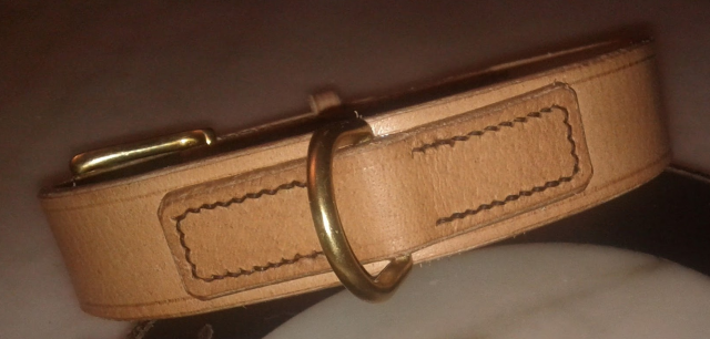

Eh bien.. oui ? Mon dé est large de 25 mm et ne passe pas dans une lanière de 40mm, du coup je l'ai pris dans un morceau moins large cousu à la bande principale. Ca craint à ce point pour ce genre de collier ? Surprised

Pour répondre à ta question, ça dépend comment tu as fait :-).
J'espère que tu utilises un fil assez costaud. Je prends souvent du 232 (parfois 132) si j'ai besoin que le collier soit bien costaud.
J'ai déjà fait ce genre de montage, qui jusqu'à présent à tenu, mais ce n'est pas vraiment ce que je conseillerai si il y a risque que le chien tire fort. Est-ce quelque chose de semblable que tu as fait ?

Dams : c'est tout a fait ca. Et ce n'est pas visible sur ta photo mais j'ai rajouté deux morceaux de cuirs parés aux extrémités entre ce bout la et le collier. Du coup ca m'embête, c'est déjà fait... Qu'est ce que vous auriez vu à la place ?
Pour le fil, c'est du 332. Tant qu'a recommencer je préfèrerais juste coudre avec un truc encore plus costaud mais.. J'attends vos avis

Le problème n'est pas que tu ais fixé ton dé de cette façon, c'est comment tu l'as dit!!! J'ai vraiment cru que tu avais cousu le dé sur le cuir... directement... Suis un grand naïf!  Very Happy

Ah d'accord ! J'avoue avoir eu peur sur le coup ! La prochaine fois je mettrais des photos, ca évitera les malentendus !
pour dissiper celui ci :
Les finitions ne sont pas faites bien sur

salut , lorsque je fais un truc comme ça , je met une petite ""cale"" en sifflet et une ""patte en cuir "" quasi la largeur du collier quitte à rétrécir légèrement à l'endroit du D et plus longue , à l'exemple de celle que tu as mis en photo ,
attention je ne suis as entrain de dire que ce que tu as fais n'est pas bien , mais simplement la façon dont je procède moi !!!
le truc des cale en sifflet n'est pas vieux pour moi , car c'est sur l'idée de Alain """beaulama""" que je me suis mis à le faire , je crois que c'est à l'origine pour compenser une sur épaisseur de boucle de ceinture qu'il avait mit une photo , et en faite je trouve que dans bien des cas ce système est  pratique à bien des égards !!!
mais nul n'est obligé de faire pareils !!!!

Je vois mal ton montage, il s'agit du même que ce que j'ai fait, mais en un peu plus conséquent, c'est ca ?
Bon, le collier est fini depuis un moment, mais je ne suis pas repassée depuis car j'ai passé les écrits de mes concours ces derniers mois
Pour le coup, une photo !
Bon... un peu déçue de ma poignée, je la pensais plus courte... elle est vraiment longue en fait  Mad mais bon, mon amie a dit que c'était très bien, et au pire si elle me le renvoie un jour je modifierai ca
