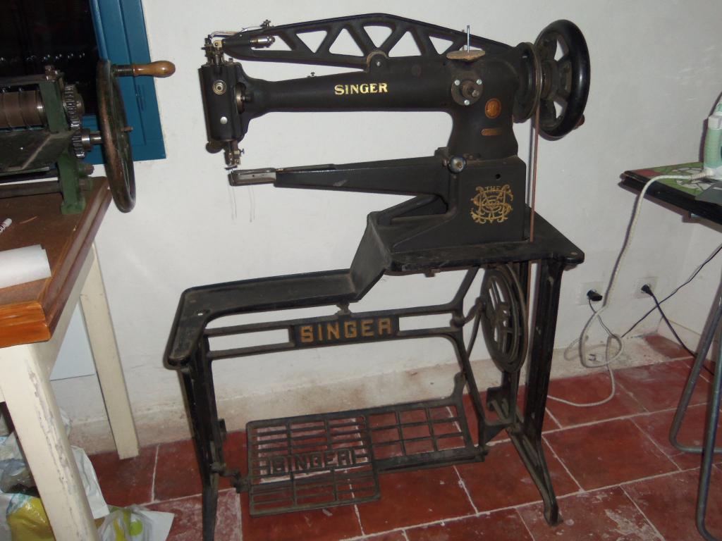

voici la bete !!

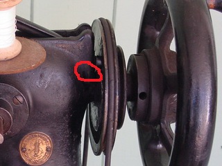

Le trou qui généralement a besoin de quelques gouttes d'huile est celui de l'axe.
Remplir le trou : faire tourner, recommencer, faire tourner etc...
cet axe est très gourmand en huile (de l'huile de vaseline, rien d'autre)
Ne pas oublier d'huiler correctement la boite à crémaillère à droite de la canette en mettant également de l'huile, au dessous du porte canette ; c'est la partie la plus sensible de la machine.
Huiler sous le ressort du doigt releveur.
Vous pouvez également retirer l'axe avant du volant. C'est tout simple, 3 vis à dévisser, rien de sorcier. C'est un axe avec un pignon de renvoi.
La machine doit tourner librement, sans résistance, avec le petit doigt.

MessagePosté le: 03/04/2017, 07:54    Sujet du message: Rmise en route d'une 29K 73 Répondre en citant
Dans le creux montré par sewing, je mets toujours de la graisse car c'est très demandeur. Et si on met de la graisse, ne jamais mettre de l'huile dessus car elle va liquéfier la graisse.
