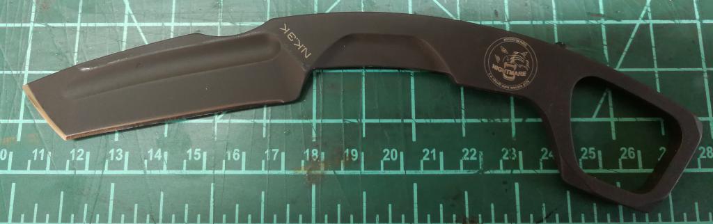

j'ai besoin de vos idées pour réaliser un étui pour ce couteau:

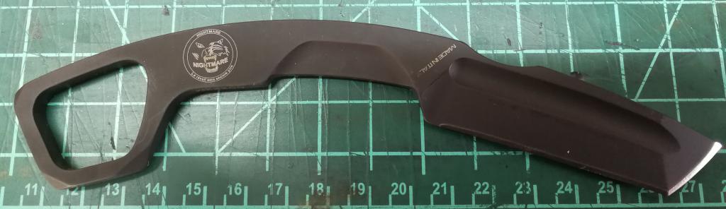

son autre face:

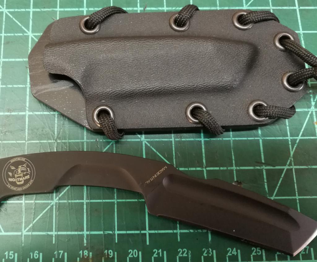

il m'est demandé de faire un étui tour de cou dans l idée de l’étui en kydex suivant:
toutes les idées sont les bien venues

Si tu arrives à bien mouler la lame, l'encoche sur le dessus de lame devrait servir à maintenir en "force" le couteau. Je ne sais pas si je suis clair... L'étui que tu présentes suit la courbe générale, ce que je te propose suivrait la forme du métal, cette "encoche" ferait "ressort" pour empêcher le couteau de tomber. Le cuir étant relativement souple, ça bloquerait juste ce qu'il faut pour ne pas tomber mais pas assez pour ne pas le sortir...

C'est Tictac me semble t-il qui disait que ces étuis font un "clac" lorsqu'il rentre le couteau dedans.
Autre truc que l'on m'a donné il n'y a pas longtemps: coller une petite languette de chambre à air dans l'étui: ça fait une surépaisseur et ça agrippe.

un étui moulé bien serré + l'idée de la chambre à air , ça ne devrait pas bouger !!! perso je ne mettrais pas d'aimant ,par contre je fera remonter l'étui au moins jusqu'à la moitié du manche .
