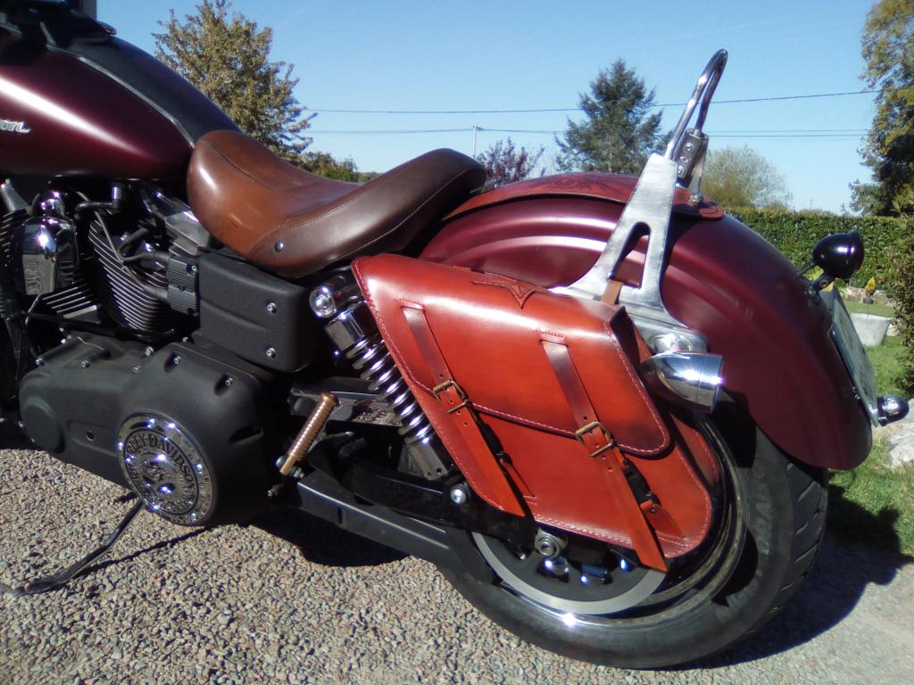

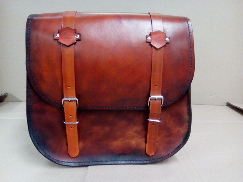

Cette fois, j'ai fait un peu plus grand que d'hab'. Une sacoche pour une Harley Davidson Fat Boy CVO.
panneaux Av et AR en croupon vegetal 3.5/4 mm, rabat et soufflet en collet vegetal 2.5mm.

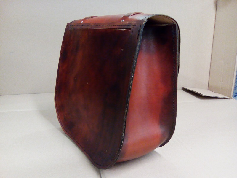

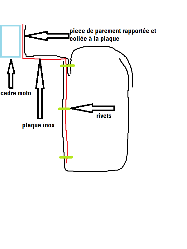

J'ai pratiqué une fente sur l'arriere pour que le proprio de la moto puisse y inserer une plaque d'inox qu'il fixera par rivets (d'où les trous) et qui assurera le role d'ecarteur (histoire que la sacoche frotte pas contre l'axe de roue) et de platine de fixation. Le gars bossant dans la decoupe de tole au laser, ce sera une balade pour lui Wink
MessagePosté le: 26/03/2017, 08:38    Sujet du message: sacoche moto Répondre en citant
Très sympa! Bonne idée les passants à la forme de l'écusson HD!
L'arrière est fait de 2 plaques? Parce que le coup de la fente je comprends pas... Si la plaque doit être à l'intérieur elle pouvait rentrer par le rabat.  L'eau va rentrer par là...

MessagePosté le: 26/03/2017, 10:16    Sujet du message: sacoche moto Répondre en citant
Jenepense pas que cette sacoche voit beaucoup de pluie  Very Happy
La plaque est plus haute que la sacoche.elle est en forme de de Z a l endroit oú elle se fixe sur la moto(ce qui permet de decaler la sacoche
Des parties mecaniques mobiles) et rentre par la fente pour se fixer par l interieur. C est peut etre pas tres clair...
C est la soluce qu on a trouvé avec le proprio de la moto,il voulait pas monter d ecarteur de sacoche traditionnel...
MessagePosté le: 26/03/2017, 14:29    Sujet du message: sacoche moto Répondre en citant
Ok! Je comprends mieux!!! Very Happy

MessagePosté le: 26/03/2017, 15:45    Sujet du message: sacoche moto Répondre en citant
Belle sacoche Okay , perso j'aurai mis les 2 lanières de la même teinte voire plus foncée.
MessagePosté le: 27/03/2017, 07:53    Sujet du message: sacoche moto Répondre en citant
Sympa les passants bar&shield !
MessagePosté le: 27/03/2017, 09:01    Sujet du message: sacoche moto Répondre en citant
yes  Okay  sympa ! peut être la couture un poil loin du bord ?? encore que , avec quoi fais tu tes tranches ??
et bin mi malgré tes explications si ne vois quand même pas comment la pluie (si il en croise)mais bon c'est pas grave !!
encore une sacoche faite pour en voir pendant 20 ans !!!!

MessagePosté le: 27/03/2017, 11:22    Sujet du message: sacoche moto Répondre en citant
pour la couture, j'ai pris l'epaisseur des 2 pieces, soit environ 6 mm.
pour ce qui est de ce fameux montage; attention, superbe schema Very Happy :
on est d'accord, c'est pas la solution que j'aurai adopté pour moi. Mais on dit que le client est roi...La soluce lui convenait (c'est meme en partie une propo de sa part) et il est content:c'est le principal Okay

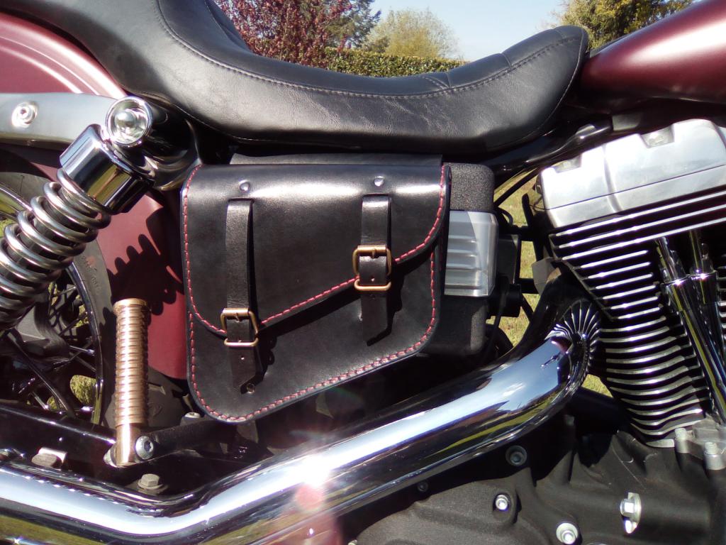

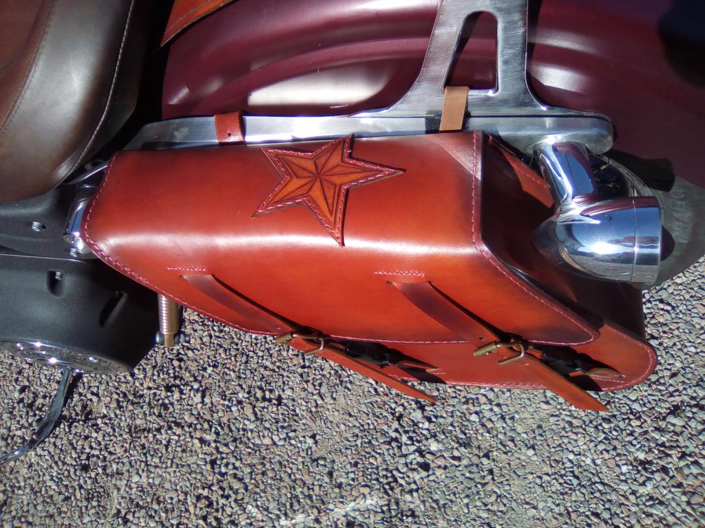

histoire d'alimenter le topic:
une sacoche que j'ai fait pour moi, quand je pars un peu loin
J'ai planqué des clips rapides derrieres le boucles, qui servent juste pour la deco et rajouter du mou aux brides si besoin.Depuis, j'ai rajouté des passants cuir en bas des brides, afin qu'elle restent alignées et ne devoilent pas les clips plastiques. L'etoile sur le dessus a été rajoutée histoire de cacher un coup de couteau coté chair, que j'ai vu une fois la piece decoupée...Ca faisiat un petit pli disgracieux coté fleur. Comme c'etait pour moi, j'ai masqué avec une bricole Wink
MessagePosté le: 16/07/2017, 06:43    Sujet du message: sacoche moto Répondre en citant
Jolies!
Dis voir tu roules pas un peu vite que ça a mis les sacoches en biseau???

Ca permet de mettre des gants, des plans, un cable pour attacher blouson et casque a la moto, quelques outils, une paire de tong.... C'est un bon complement au paquetage sanglé au sissy bar. Wink

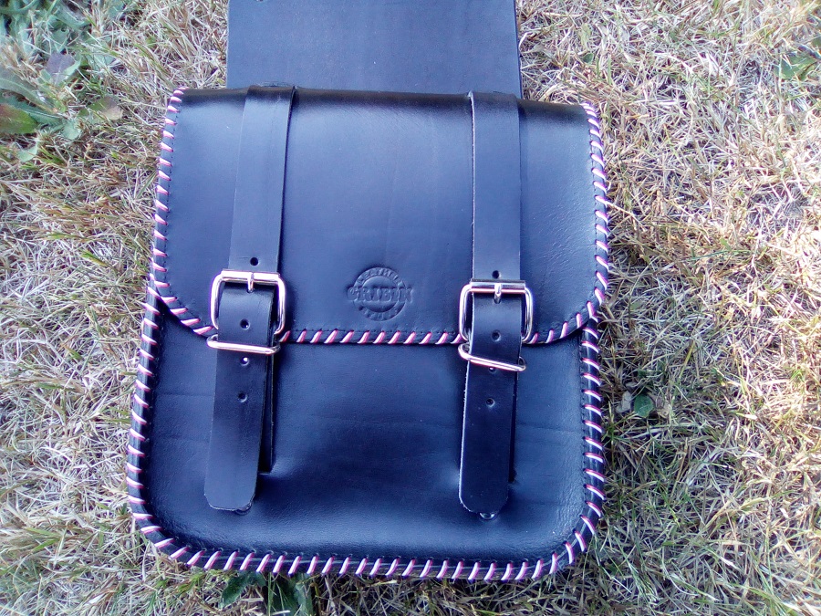

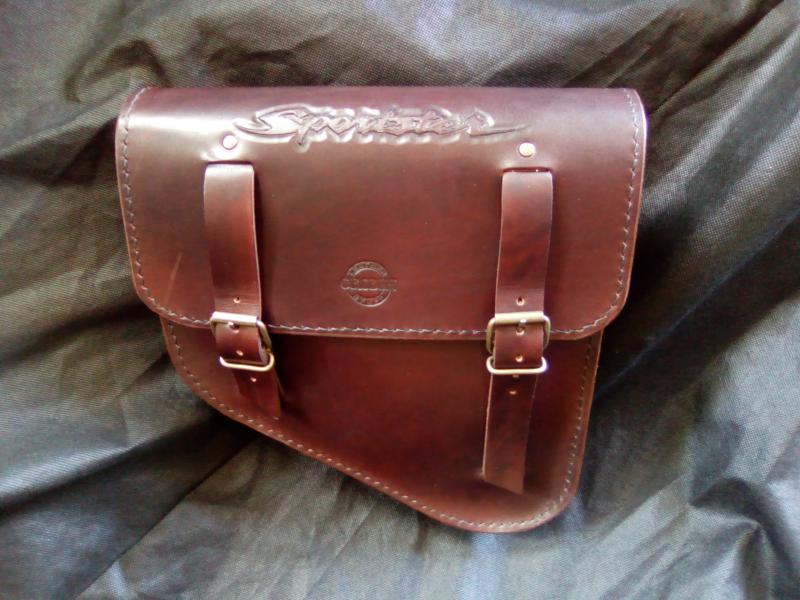

je fais des patrons pour tut nouveau modele. Ca me permets de reproduire et de corriger si je constate des ameliorations a faire.
La sacoche qui reste a residence sur ma brêle:
Des demandes pour des Sportsters (autre gamme de chez Harley)
et une demande pour du lacage. J'en avait jamais fait... Confused
J'ai tenté avec du fil, vu que j'ai pas de lacets et que le gars voulait en bicolore. Finalement ca rend pas mal.Mais c'est ch...t !!
