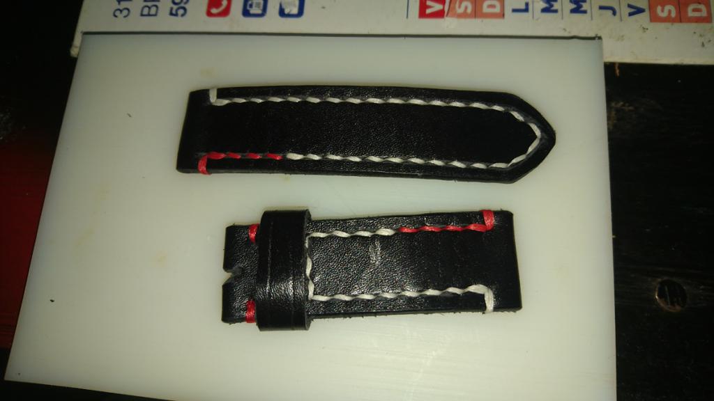

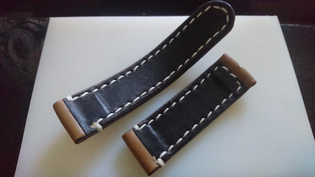

MessagePosté le: 25/03/2017, 18:28    Sujet du message: Premier bracelet montre Répondre en citant
depuis mon inscription/présentation et après avoir martyrisé plusieurs chutes de cuir
je viens vous présenter mon premier bracelet réalisé.
J'ai utilisé une sangle militaire avec une épaisseur d'environ 3mm et pour la doublure du cuir d'agneau 0.4mm et
du fil polyester ciré 0.8mm.
J'ai bien galéré avec les mesures, la découpe, forme et couture, en fait j'ai bien galéré ^^
Il n'est pas vraiment fini, il reste les trous, le passant à faire et lui trouver une boucle mais le plus gros est fait !
dans l'ensemble pour une première je suis assez content de moi, il faut juste que je m'applique niveau couture mais pour l'instant
sans pince à coudre c'est pas évident.
Pour le bout, je vais devoir investir dans un emporte pièce en forme d'ogive.
Enfin pour conclure, c'est exactement le genre de bracelet que j'aime pour mes montres, simple et avec des mesures de bout en bout identiques.
Tous conseils et critiques sont les bienvenus, merci de m'avoir lu.

Belle réalisation mais... comment qu'c'est-y qu'tu vas placer ta boucle sans redécoudre???

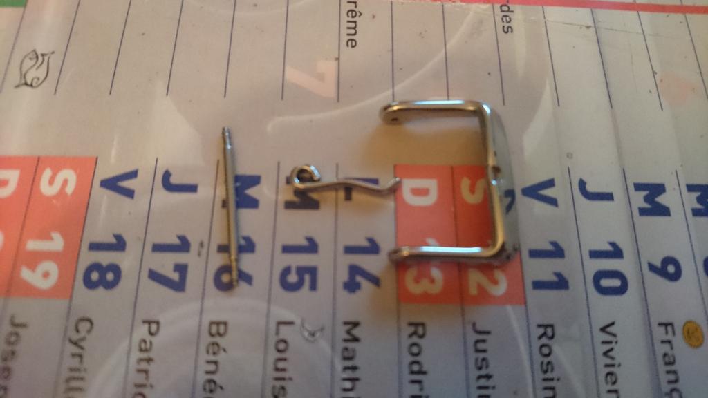

Merci, pour la boucle il y a une pompe, c'est le même système pour mettre le bracelet sur la montre la boucle est en trois partie
Niko62
Inscrit le: 05 Mar 2017
Messages: 58
Localisation: 62000

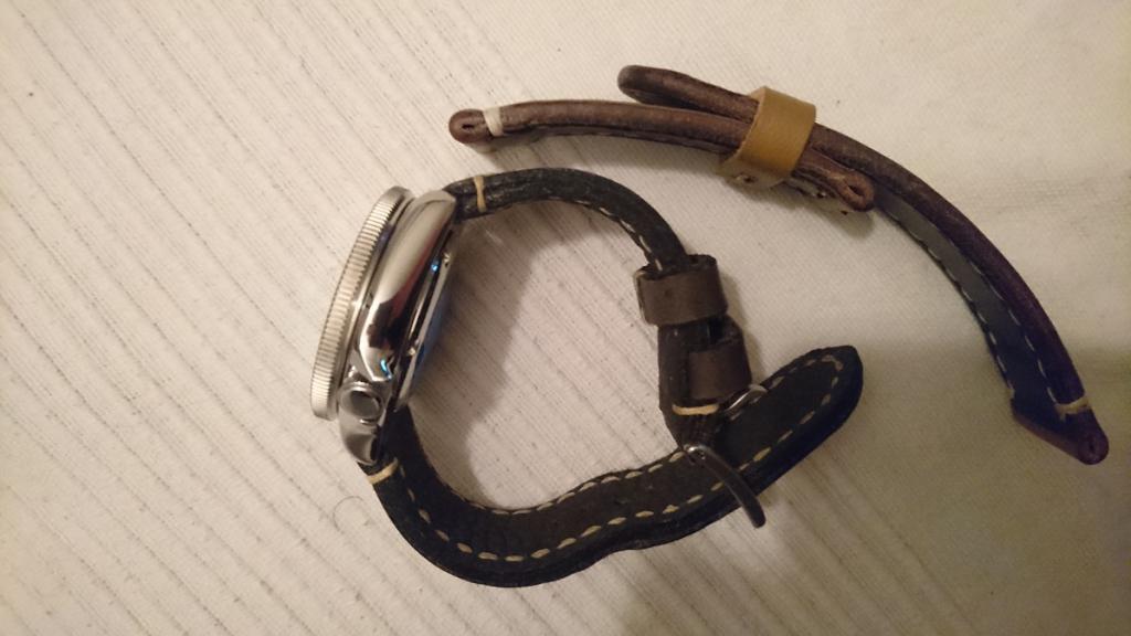

MessagePosté le: 25/03/2017, 19:07    Sujet du message: Premier bracelet montre Répondre en citant
dans ce style

Je comprends mieux et je suis rassuré pour toi!!! Laughing
MessagePosté le: 27/03/2017, 09:11    Sujet du message: Premier bracelet montre Répondre en citant
très sympa et pour une première , tu t'en sors bien avec la couture ainsi que les découpe !!!
niveau épaisseur ça donne quoi ?
en tout cas c'est le genre de bracelet que je porterais avec plaisir !!!!
MessagePosté le: 27/03/2017, 11:32    Sujet du message: Premier bracelet montre Répondre en citant
C'est bien propre, bravo pour une première réalisation !

Merci,
niveau épaisseur on est proche du 4mm.
Je viens de commander quelques boucles, je ferais un retour des réception au cas ou ça intéresse...
MessagePosté le: 27/03/2017, 19:55    Sujet du message: Premier bracelet montre Répondre en citant
ça fais quand même épais !!! je suis sur 1,5 , 1,8 dessus et 0,4 à 08 en doublure  !!! mais j"essaye - de 3 dans le maxi , 2,5 maxi étant pour moi pas mal car il y a des montres qui pèse un peu !!! mais bon tout ça est affaire de goût avant tout !!!

Tout dépend du type de montre ( sport ou chic )
sur ce genre de montre, je trouve sympa un bracelet bien épais
et en comparant, mon bracelet est un peu moins épais que celui dessus
Après sur une montre plus fine c'est sûr que ça ne le fait pas
Mais comme tu le dis, les goûts et les couleurs

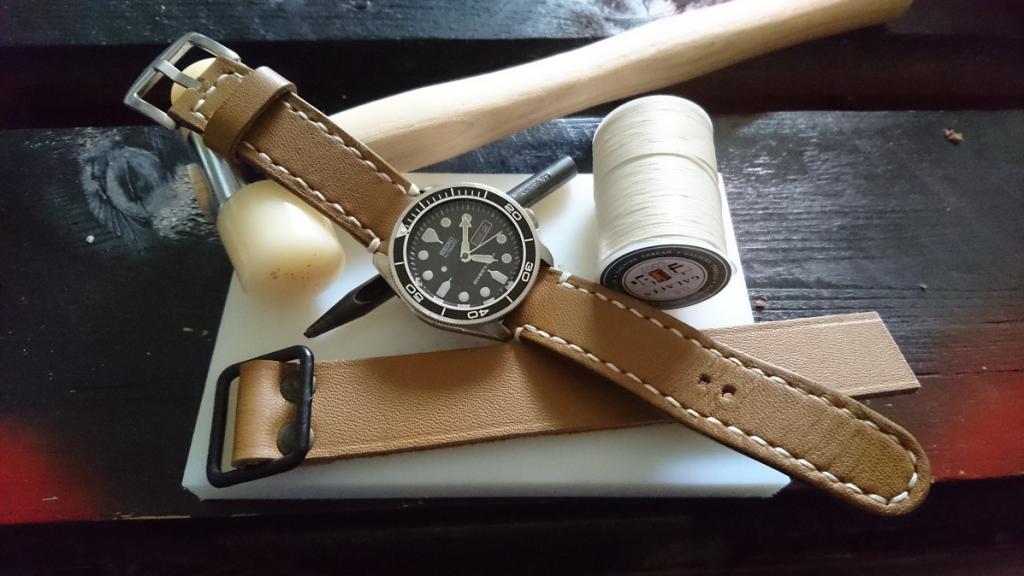

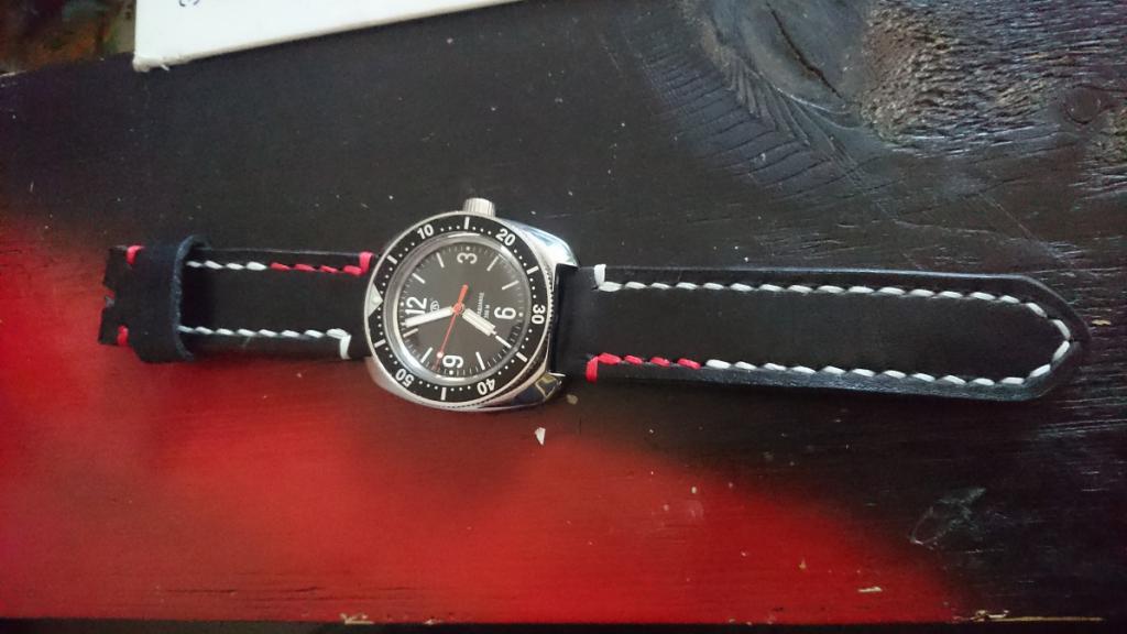

Hello, je vous présente mon deuxième bracelet
j'ai fais le bout moins arrondie mais pas évident au cutter, j'ai enfin réussi à faire mon trait de couture avec ma rainette ( youhouuu kesskejsuifière )
La couture en deux couleur j'adore, ça va être ma marque de fabrique pour les prochains à venir...  Very Happy
Une petite finition sur le passant, on ne le voit pas bien sur la photo, j'ai utilisé l'autre embout de la rainette pour marquer deux traits
Bref encore une fois j'ai pris du plaisir à la réalisation
Un pti aperçu de la montre qui va l'accompagner
et le premier bracelet que j'avais oublié avec une mise en scène qui tulamort
voila pour aujourd'hui  Very Happy
MessagePosté le: 19/04/2017, 18:57    Sujet du message: Premier bracelet montre Répondre en citant
Quand je disais qu'il allait nous déchirer not' race.... (comme dizent les djeuns....)
MessagePosté le: 19/04/2017, 21:48    Sujet du message: Premier bracelet montre Répondre en citant
qui tue la mort , alors celle là je ne l'avais pas encore entendu/lu !!!
bien sympa félicitations !!! pour les trait sur le passant mouille ton cuir pour que ça marque mieux !
je pense que tu vas faire de chouette truc par la suite , quand tu vas passer sur des cuirs plus fin pense à mettre une âme pour donner un effet bombé au centre du bracelet , mais tu vas vite te rendre compte de toutes les possibilités qu'il y a pour s'éclater !!!   Okay

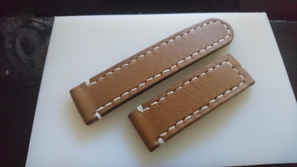

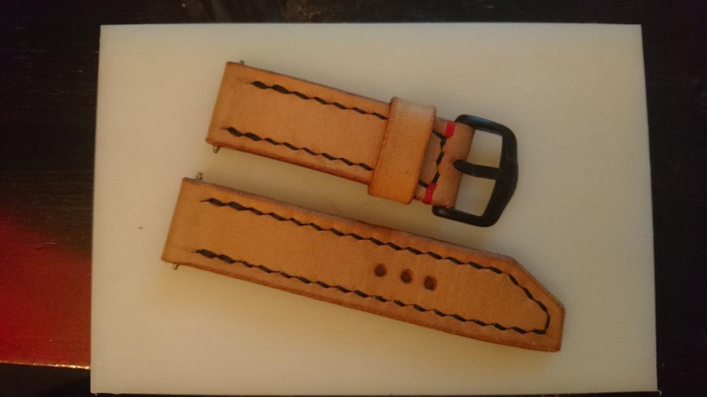

Salut, comme on dit jamais deux sans trois  Very Happy  voila le troisième.
Réalisé sur cuir de vachette 1.8mm, fil de 1mm polyester ciré. Après découpe et collage j'ai passé de l'huile de pied de bœuf, en suite couture et encaustique. J'ai changé la forme du bout, on aime ou on n'aime pas, ça change quoi
Les ptis plus : _La découpe, le couteau à pied ça change du cutter, après quelques test sur des chutes, ça coupe fort, c'est net et précis.
                     _L'abat carre, le bracelet prend une bonne finition et les tranches sont plus simples à lisser.
                     _La pince à coudre, c'est mieux qu'entre les genoux pour coudre
Sur la couture, l'espace entre les points m'ennuie    est-ce que je sers trop mon fil ???
Sur ce troisième essai ( sans compter l'étui foiré  Very Happy  ) j'me sens bien plus à l'aise avec mes outils et j'm'éclate toujours autant
Prochaine étape, tester des cuirs différents, m'exercer encore et encore, m'améliorer ( bin ouais c'est l'but   ) bref, yakorduboulot  Okay
MessagePosté le: 06/05/2017, 09:02    Sujet du message: Premier bracelet montre Répondre en citant
Excellente idée la "couture signature" je pense que tu tiens une bonne marque de fabrique là !
