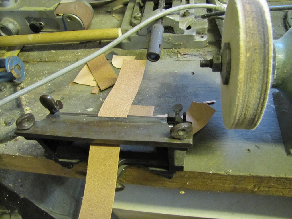

Voici les photos des outils que j'utilise régulièrement ;
Machine à refendre Osborne
cette machine ne fait que la refente, et est assez vite limitée en largeur même avec une lame parfaitement affutée, je m'en sers principalement pour la refente des passants.
Elle est à utiliser sur des cuirs tannage végétal.

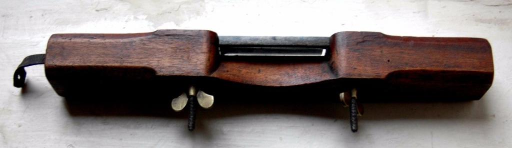

Celui-ci est un paroir de chez Vergez-Blanchard que j'utilise peu mais qui peut rendre service pour la refente de petites largeurs (on en trouve de temps en temps sur ebay, le bon coin, ou même dans les brocantes).

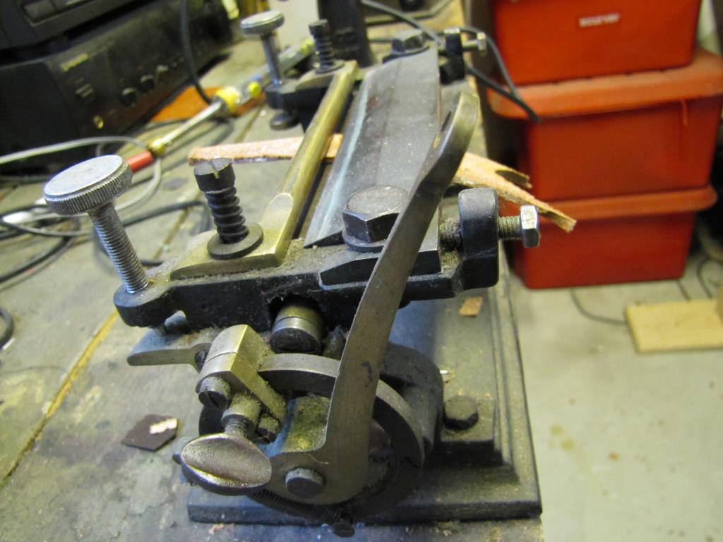

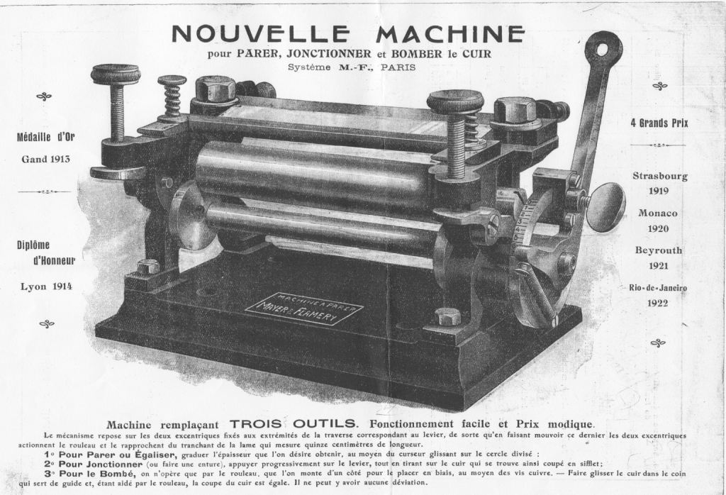

Cet outil là (Mayer et Flammery) permet de refendre mais aussi de jonctionner, c'est à dire de parer en pince chaque morceau de cuir pour réaliser une enture.
On en trouve parfois aussi sur les sites précités. En voici le mode d'emploi.
