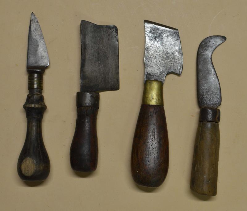

MessagePosté le: 19/03/2017, 13:30    Sujet du message: Découpe du cuir... 3 outils qui me font de l'oeil Répondre en citant
Quelques outils anciens de ma collection. Ils ont bien servi et les deux du milieu sont des récupérations dont un de couteau mécanique très usé. Les deux autres sont dérivés du modèle de la serpe, ils peuvent être aussi utilisés pour la vannerie.

MessagePosté le: 21/03/2017, 14:26    Sujet du message: Découpe du cuir... 3 outils qui me font de l'oeil Répondre en citant
super merci beaucoup! je vais prendre le 125 alors... de vergez-blanchard?
je pense que pour les grandes pièces je vais prendre le demi-lune et je finaliserai avec le cutter pour les courbes très serrées
MessagePosté le: 21/03/2017, 14:56    Sujet du message: Découpe du cuir... 3 outils qui me font de l'oeil Répondre en citant
Pour les fines découpes, il y a aussi ce type de cutter de précision, très pratique, je m'en sers souvent pour des petits décors.
https://www.origami-shop.com/cutterdeprecision-xml-796-3233.html

MessagePosté le: 05/07/2017, 21:55    Sujet du message: Découpe du cuir... 3 outils qui me font de l'oeil Répondre en citant
Candia a écrit:
J'utilise juste un cutter dont je change la lame avant chaque nouveaux projet, et je poli la lame
Ca coute rien et pour mon besoin d'amateur c'est bien suffisant
+1  ca fait le job nickel. j'en demande pas plus Okay
J'ai un rotatif pour les decoupes de lacets, ou les recoupes pres du bord
MessagePosté le: 06/07/2017, 08:57    Sujet du message: Découpe du cuir... 3 outils qui me font de l'oeil Répondre en citant
et bien moi j'ai un peu tout les outils cités !!! et franchement je me verrais mal avec juste un cutter , qui pour moi même si c'est très pratique n'est pas destiné au travail du cuir (mais je le redis rend bien service) , j'utilise un demi lune/un tranchet/l'indispensable selon mes besoins ou les cuirs travaillé !!!
il n'existe pas un seul outils pour tout faire (bien) et j'invite tout le monde à envisager/prévoir l'acquisition des différents outils nécessaire au différente découpe , je pense que c'est la meilleur façon de bien couper !!!
et inutile de me dire """oui mais j'ai pas les finances""" il n'est pas obligatoire d'acheter du neuf c'est le temps de bric à brac
et autres vide greniers ou bien souvent j'ai trouvé beaucoup de mes lames et autres pierre à affûtage à des prix très attractif LBC offre aussi parfois de bonne affaires !!!
à titre d'exemple j'ai trouvé mon couteau mécanique V-B  à 60 euros sur vide grenier !!! et 60 euros pour moi c'est déjà énorme !!!!!
bien sûr que si vous coupez une peau /mois un cutter peut suffire mais si vous voulez vraiment vous y mettre vous prendrez bien plus de plaisir avec les outils qui vont bien , le résultat sera sans doute au rendez vous aussi !!!
