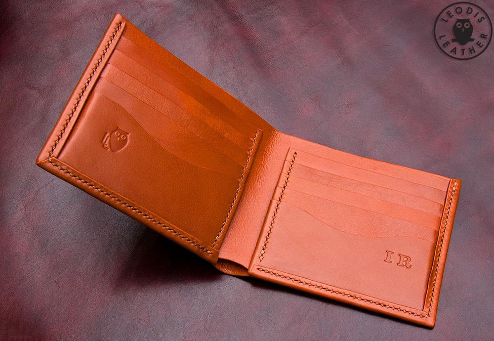

tout d'abord tu devrais essayer d'empiler 1 cm de cuir , histoire de te rendre compte de l'épaisseur !!
le jour ou tu vois un porte feuille comme ça ?? ça s'appel une valise  Wink  . Même à la conception d'un pantalon en cuir tu n'as jamais 1 cm de cuir !!!!

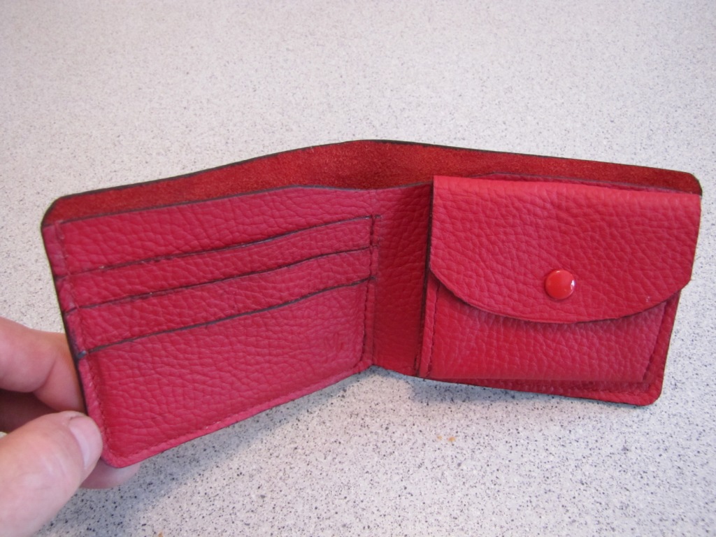

petite rectification pour mes épaisseurs en prenant l'exemple de mon portefeuille: effectivement ce n'est pas 1 cm mais plutôt 6/7 mm.

je souhaite faire des coutures de ceintures mais aussi faire des portefeuilles. Voici l'épaisseur de mon portefeuille:

Gepetto, tu crois qu'avec une 134 on peut arriver à coudre comme sur le portefeuille dont j'ai mis les photos?
MessagePosté le: 20/03/2017, 14:18    Sujet du message: La machine à coudre parfaite Répondre en citant
Oui, je couds des ceintures fabriquées d'une peau de 2,4 + doublure de 1,2 et un renfort de 2 environ pour bomber .
Donc, sur le bord , j'ai 4 à 6 mm selon que c'est paré ou pas et 8 quand j'effectue une couture centrale. Mais, avec une aiguille entre 110 et 130, selon que le cuir est souple ou raide et selon le fil.

Que dire  d'autre ? Même en étant très doué toute activité nouvelle nécessite un temps d'apprentissage que ce soit pour coudre à la main ou pour piquer à la machine, penser qu'une machine travaille seule et parfaitement est du domaine du rêve.
Je joins la photo d'un petit portefeuille trouvé sur le site anglais de Ian Atkinson il existe en 2 versions, une comme sur la photo où il est présenté en cuir tannage végétal avec des rembords, une autre version existe en bords francs celui qui est réalisé en cuir rouge tannage au chrome réalisé par moi pour partie piqué machine et pour partie cousu main.
Je peux dire que je préfère les parties cousues main plutôt que celles piquées à la machine.
Celui à bords francs dont j'ai acheté le patron est déjà un très bon exercice et il faut savoir que plus c'est fin et plus c'est difficile.
