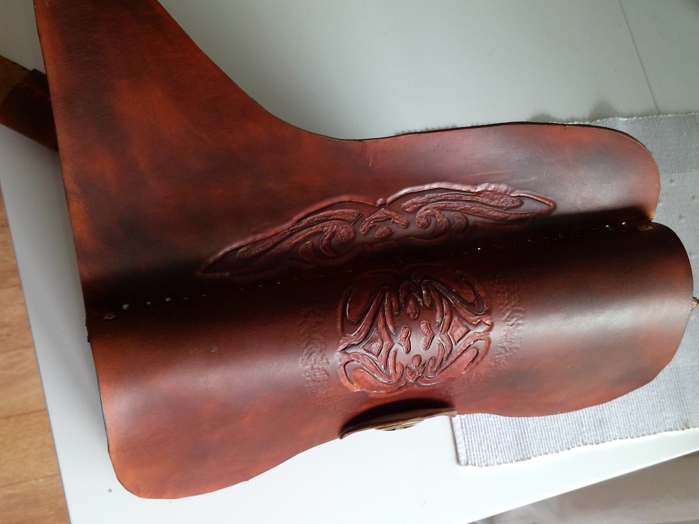

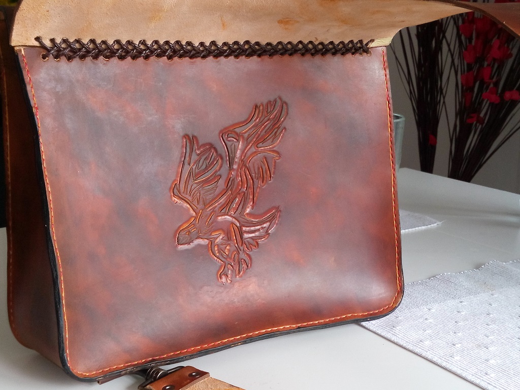

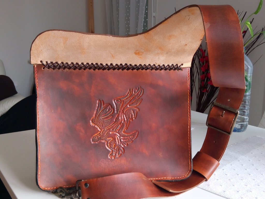

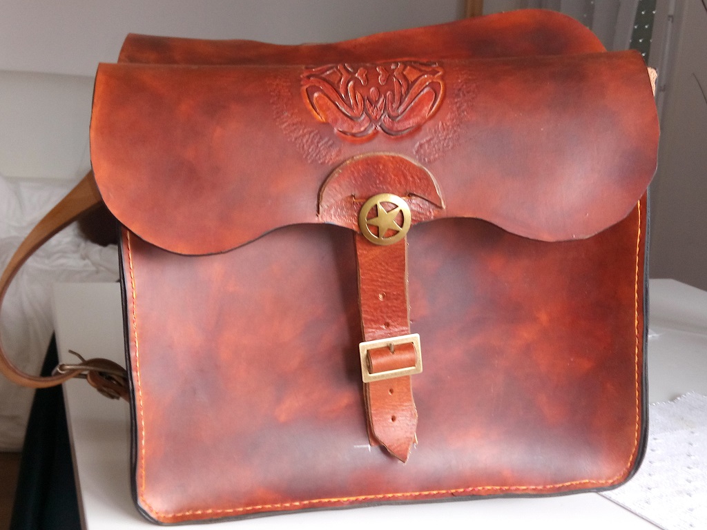

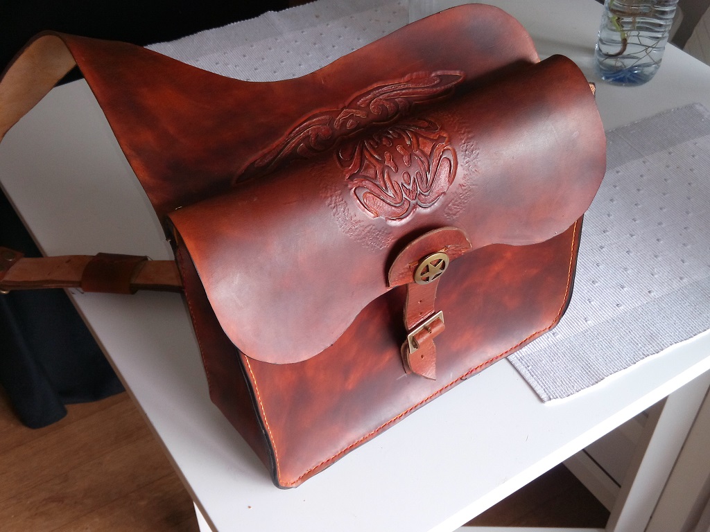

Sympa mais tu en dis peu!!! Apparemment c'est une sacoche de selle version sac d'épaule... dont j'aime bien le modèle!
Alors si je peux me permettre:
- coupes pas nette (irrégulières)
- la marque de crayon au bas du sanglon de boucle
- les tranches sont teintes (et pas toutes) mais pas finies...
- Le repoussage de devant est pas mal mais celui de derrière n'est vraiment pas fignolé: on voit tous les coups de matoir ou de cuiller
- les coutures: on ne sait pas si tu n'as pas suivi le bord ou si tu as retaillé ton cuir après avoir cousu....
- le passant de bretelle est trop large, généralement on le fait de 2/3 de la largeur de la sangle
- les rivets mais ça c'est affaire de goût
- les fils de ton laçage ont l'air de flotter (pas assez serrés peut être)
Désolé mais on est là aussi pour avancer et pas que recevoir des fleurs (du cuir! Very Happy )

dommage parce que faut le faire quand même !!!! et tu l'as fait !! mais pourquoi si peu d'infos ???
Messages: 2 117
MessagePosté le: 14/03/2017, 17:34    Sujet du message: Sacoche cow boy Répondre en citant
Oui, on peut être fier d'avoir réalisé "son "objet et c'est déjà bien. Mais, tu dois t'entraîner si tu veux faire mieux. Si j'en fabriquais un demain, je ne suis pas sûr que je ferais mieux parce que je n'ai plus fabriqué d'objets artisanaux depuis 30 ans au moins et je dois reconnaître que j'ai perdu la main. Donc, suis les conseils de luc.
