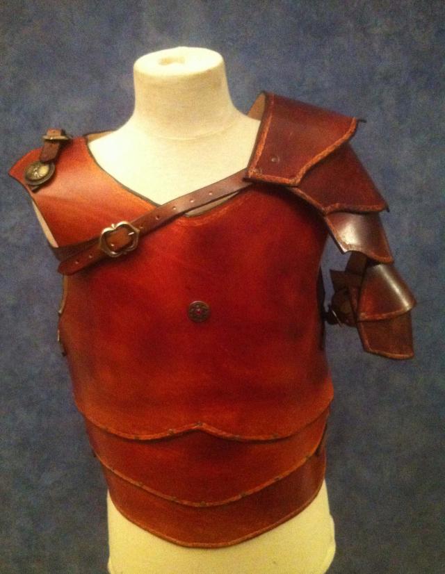

Voici quelques armures que j'ai réalisé pour des copains ou en les initiant Wink

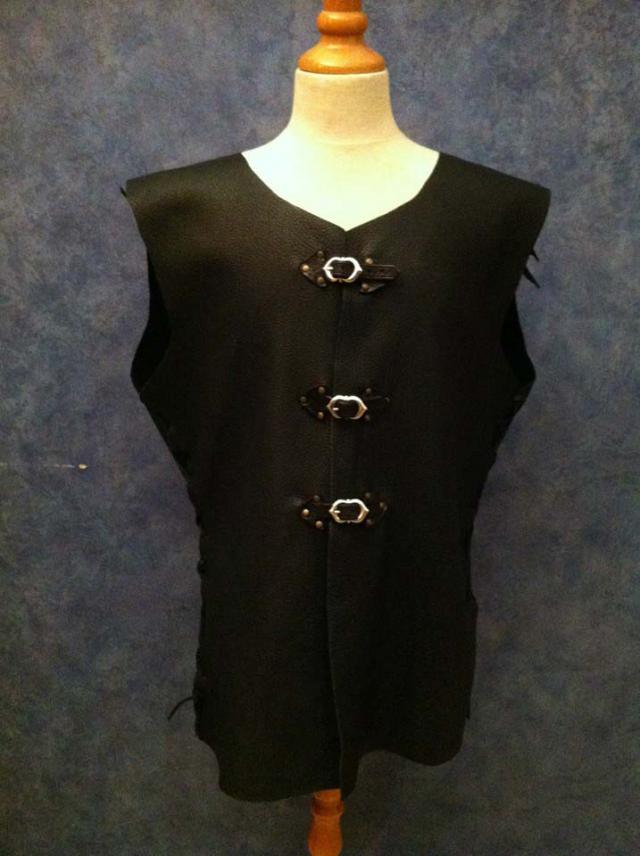

Gilet de la garde nuit

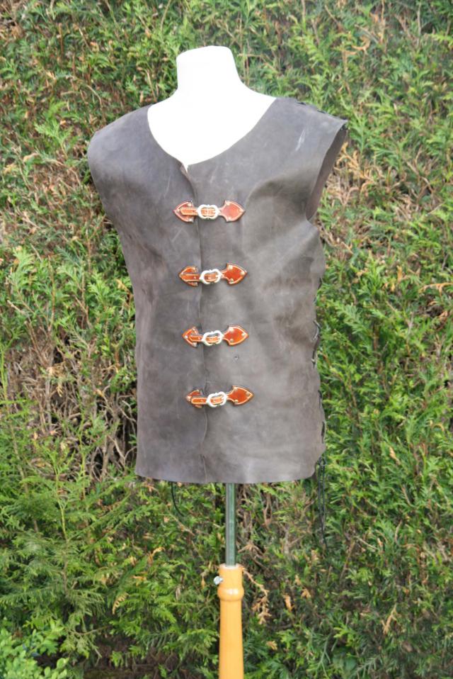

Gilet des Highlands

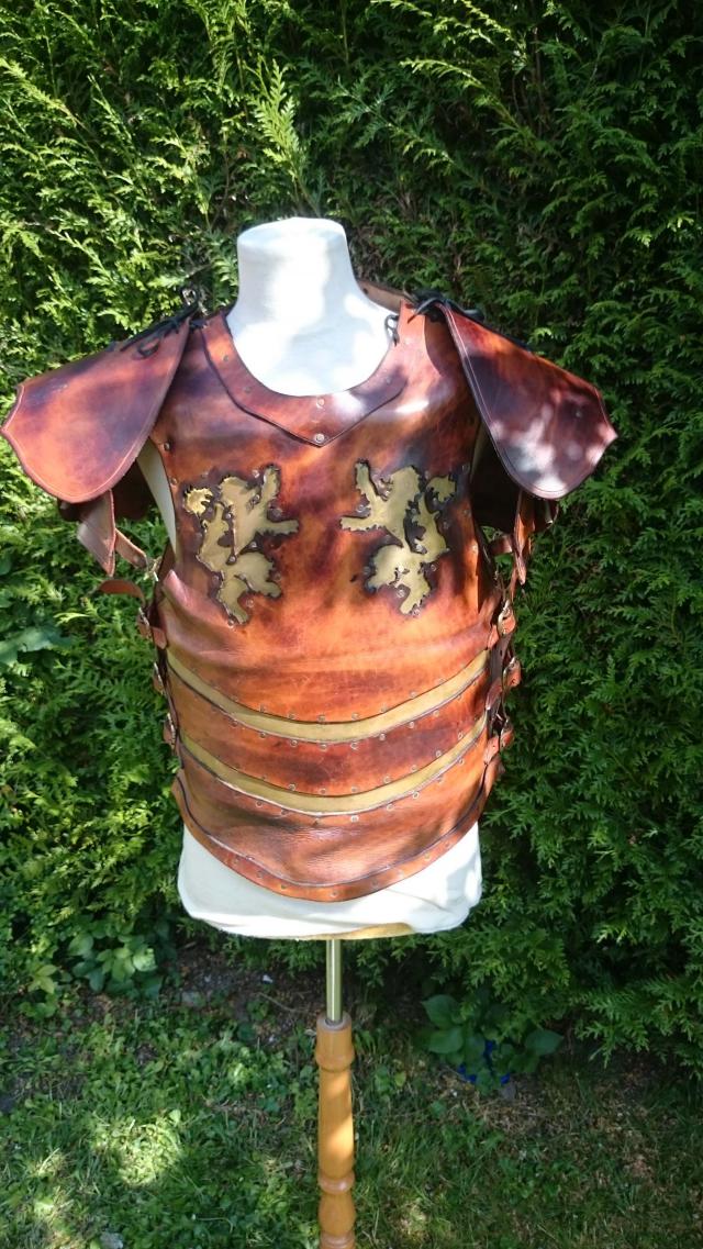

Armure Lanister du Tombeur
Armure de Ceagan

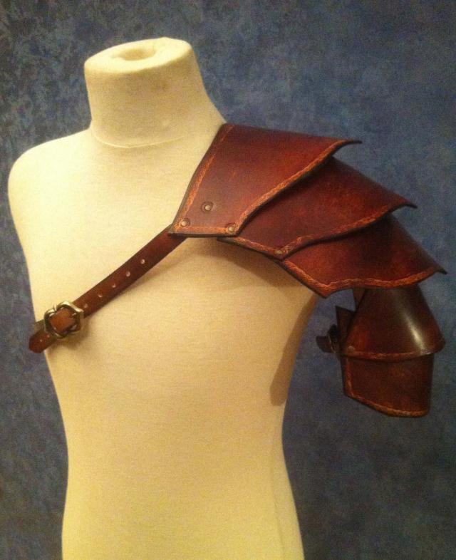

Spaliére de Ceagan
Armure de Fanfan
Hildar

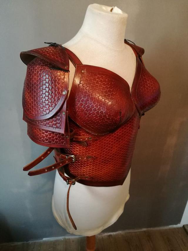

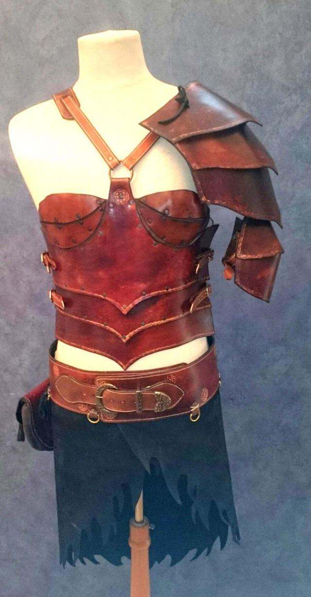

MessagePosté le: 05/04/2017, 23:12    Sujet du message: Les armures du Runecuivre Répondre en citant
mon nouveau projet :  Wink

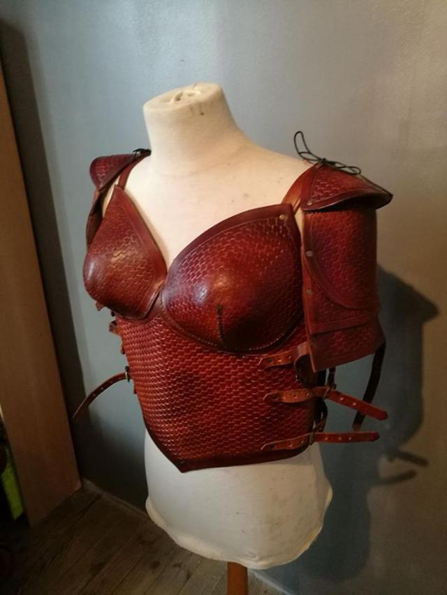

MessagePosté le: 06/04/2017, 16:23    Sujet du message: Les armures du Runecuivre Répondre en citant
Je pense que la partie du ventre est trop longue pour une nana, surtout avec la pointe en bas. ça va pas aller très bien pour s'asseoir.
Dommage aussi pour les sangles qui ont des trous jusqu'aux rivets de maintient, elle pourra jamais être fermée jusque la par manque de débatement du aux rivets.
Sinon t'as du t'amuser avec ce matoir pour le caser partout  Okay
Hildar
Inscrit le: 17 Aoû 2012
Messages: 98
Localisation: Amiens
MessagePosté le: 06/04/2017, 17:19    Sujet du message: Les armures du Runecuivre Répondre en citant
Comment savoir quelle proportion respecte ?
Comment savoir ou placer les sangles sans avoir a retrouilloter ?
MessagePosté le: 06/04/2017, 17:23    Sujet du message: Les armures du Runecuivre Répondre en citant
Tes sangles sont bien, ce que je veux dire, c'est qui a des trous en trop (ceux tout proche du rivet) quoi qu'il arrive à n'importe quelle taille, la boucle pourra pas aller jusque la car trop serré a cause du rivet. donc pas utile est moins esthétique.
Pour la taille (hauteur du plastron) je prend une mesure de la personne quand elle est assise. car la vu la pièce, elle ne se pliera pas en plus (vu qu'une fois porté elle va se tenir de façon "tubulaire" )
Hildar
Messages: 98
MessagePosté le: 06/04/2017, 17:35    Sujet du message: Les armures du Runecuivre Répondre en citant
Tu apporterai quelle modif ?
MessagePosté le: 06/04/2017, 17:39    Sujet du message: Les armures du Runecuivre Répondre en citant
maintenant avec la gravure c'est chaud de recouper, sinon tu vas casser le motif. mais au moins tu sais pour la prochaine  Okay  à la limite tu pourrais changer les sangles pour éviter les deux trois trous superflus. surtout les deux plus proches du rivet.
Messages: 4 848
MessagePosté le: 08/04/2017, 05:47    Sujet du message: Les armures du Runecuivre Répondre en citant
Je salue la performance!!! Quelle patience pour le motif! (ce qui peut expliquer quelques légers débordements visibles sur la première photo sur "les Paulettes"...)
MessagePosté le: 08/04/2017, 09:36    Sujet du message: Les armures du Runecuivre Répondre en citant
Comme disait un de mes profs "ça sent la sueur"
Je m'explique, on voit que t'y a passé pas mal de temps et je rejoint les autres dans leurs remarques. L'utilisation du motif est une bonne idée. C'est dommage que tu te soit contenté de mettre des rivets pour les sangles au lieu de coudre (je parle surtout de la derniere).
Continue comme ça Okay

MessagePosté le: 02/01/2018, 12:58    Sujet du message: Les armures du Runecuivre Répondre en citant
Par contre si je puis me permettre, il serait utile de revoir le système d'articulation de ton armure. Cela m'a l'air quelque peu rigide...
si vis pacem para bellum
Hildar
Messages: 98
MessagePosté le: 02/01/2018, 13:34    Sujet du message: Les armures du Runecuivre Répondre en citant
Tu parles de laquelle ?
lantredewootan
Inscrit le: 29 Déc 2017
Messages: 52
Localisation: Béziers
MessagePosté le: 02/01/2018, 18:53    Sujet du message: Les armures du Runecuivre Répondre en citant
Des plastrons en cuir rigide, en réalité tu peux faire des cumulets en armures de plates med, hors le gn a souvent un style de combat très aérien surtout si ce sont des élèves de la ridel of steel. Hors une armure rigide gênera le combattant dans ses mouvements.

MessagePosté le: 02/01/2018, 19:52    Sujet du message: Les armures du Runecuivre Répondre en citant
Ah oui mais là c'était précisément la demande...
