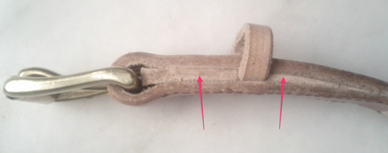

- ci-dessous un exemple de montage qui permet de limiter une usure prématurée du fil ou même du cuir. Sans ces 2 cales, on pourrait faire un collier bien sur, mais on serait obligé de forcer comme un malade sur le fil pour rapprocher les 2 morceaux de cuir alors qu'on a un passant entre les 2 et la boucle également. Le fil serait alors soumis à une forte tension car le passant ou la boucle mettrait eux-mêmes une forte tension pour repousser les 2 morceaux de cuir. JE ne sais pas si je suis clair, mais la photo devrait aider à comprendre. Ce montage peut également servir pour la fixation du D.

Un autre truc pour le dé, c'est de mettre une épaisseur supplémentaire sur celui ci.

je suis allé un peu vite, les cales si on en met doivent être de chaque côté du dé.
