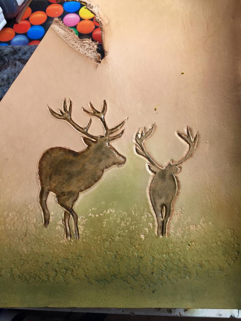

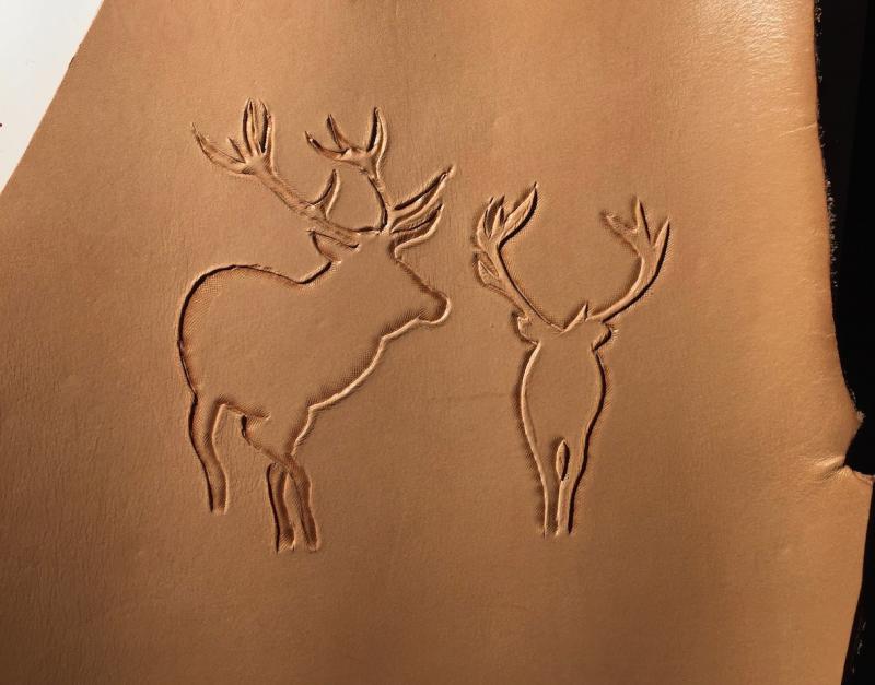

MessagePosté le: 28/02/2017, 23:03    Sujet du message: Besoin d'aide sur un repoussage Répondre en citant
Premiers tests:
Le repoussage : a gauche repoussage intérieur et a droite extérieur
Mise en couleur des cerfs:
Un peu de vert pour l'herbe. Il est vraiment pas beau mon vert... Confused
MessagePosté le: 28/02/2017, 23:13    Sujet du message: Besoin d'aide sur un repoussage Répondre en citant
sympa cela de droite, j'aurai utilisé un background pour le faire.
comme cela tu "creuse" plus pour celui de devant et moins pour celui de derrière...
( je dis cela sans avoir fait ce genre de travail...)
celui de gauche on ne sait pas dans quel sens il va... Rolling Eyes
peut être faudrait il qu'il ai une esquisse de silhouette de tête...
Le vert ne donne pas envie de brouter, mais c'est dans la brume.... Wink
Vivement la suite !!!  Okay Okay
Messages: 4 848
MessagePosté le: 01/03/2017, 09:14    Sujet du message: Besoin d'aide sur un repoussage Répondre en citant
Si tu veux repousser l'intérieur il faudra le faire sur toute la surface.
Pour celui de gauche, tu ne dois pas t'en tenir à ce que tu vois sur la photo: sur ta reproduction on dirait un handicapé à 3 pattes, tu ne peux pas avoir la ligne de ventre qui vienne sur la patte avant puisque en suivant ladite patte la ligne remonte pour le "coude".
Attention aussi à celui de droite, si tu repousses l'extérieur il faut en faire autant entre les pattes.

Dans tous les cas, on ne repousse jamais l'intérieur (surtout pas avec un back ground)
J'aurais essayé de faire les contours avec un Beveler très doux sans passer de swivel. Ca va adoucir le contour sans enlever l'effet volume.

MessagePosté le: 02/03/2017, 09:53    Sujet du message: Besoin d'aide sur un repoussage Répondre en citant
moi au premier regard je trouve que celui repoussé d'intérieur (droite donc) donne le sentiment de repartir , sans le fait qu'il soit repoussé sur l'extérieur
cela donne le sentiment qu'il ""s'enfonce"" dans la matière alors que l'autre pas , je continu à croire qu'en partant de  ça un teinture unique mais avec un léger plus clair (dégradé??) sur la bête pourrait accentuer cette effet !!?????
