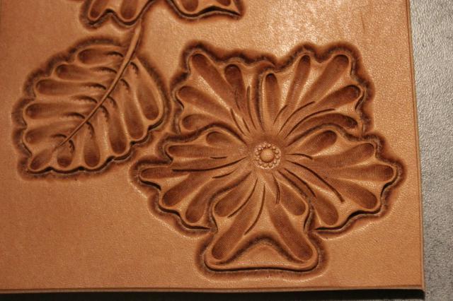

MessagePosté le: 14/03/2017, 09:10    Sujet du message: Premier repoussage Répondre en citant
Et dans la continuité...
mais à mon avis il me manque un bon pear shader lisse car les ombres des pétales je l'ai ai faite avec l'undercut faute de mieux...

MessagePosté le: 14/03/2017, 10:44    Sujet du message: Premier repoussage Répondre en citant
Le beveler est passé du mauvais côté du trait de coupe a première vue. Du coup le background qui devrait être la partie creuse du dessin est en surface. Le plus simple serait de pratiquer avec quelqu'un qui sait faire afin d'acquérir les gestes de base permettant de s'améliorer. Ne serait ce que sur la bonne utilisation des outils.
Messages: 1 809
MessagePosté le: 14/03/2017, 11:34    Sujet du message: Premier repoussage Répondre en citant
C'est peut-être un effet optique mais je suis d'accord avec BLF, ton repoussage parait inversé.

MessagePosté le: 14/03/2017, 11:55    Sujet du message: Premier repoussage Répondre en citant
Je pense aussi que c'est un effet d'optique, je prendrai une autre photo pour les reliefs
j'ai bien passé le beveler, undercut and background à l'extérieur des feuilles et pétales

MessagePosté le: 14/03/2017, 14:09    Sujet du message: Premier repoussage Répondre en citant
Ou alors c'est une photo prise côté croute mais je ne vois vraiment pas l'intérêt de la chose...

MessagePosté le: 14/03/2017, 14:20    Sujet du message: Premier repoussage Répondre en citant
en regardant bien on voit que c'est fait du bon côté... mais ton cuir à l'air bien chelou par contre...
après zoom conséquent je pense vraiment que la photo est côté croute. Ce qui est pour le moins cocasse

MessagePosté le: 14/03/2017, 14:39    Sujet du message: Premier repoussage Répondre en citant
Donc le repoussage serait fait côté croute?^^ parce que je veux bien qu'un repoussage apparaisse sur l'envers, mais pas à ce point la quand même

MessagePosté le: 14/03/2017, 14:41    Sujet du message: Premier repoussage Répondre en citant
Non repoussage coté fleur et photo de l'envers côté croute.
En tout cas j'espère que c'est ça parce sinon il y a du boulot XD
Messages: 1 087
MessagePosté le: 14/03/2017, 14:48    Sujet du message: Premier repoussage Répondre en citant
Quand je repousse, alors que je vais profond, même sur du fin, ça n'apparaît jamais autant du côté chair. ça me semble fort bizarre cette affaire.
nous faut le pourquoi du comment la! tu peux refaire une photo plus zoomée Pulpy?

MessagePosté le: 14/03/2017, 15:50    Sujet du message: Premier repoussage Répondre en citant
C'est un effet d'optique dû à l'éclairage  Wink

MessagePosté le: 14/03/2017, 17:05    Sujet du message: Premier repoussage Répondre en citant
Marrant cet effet "negatif" sur ce repoussage.
Sinon y a un très net mieux la on voit du relief
