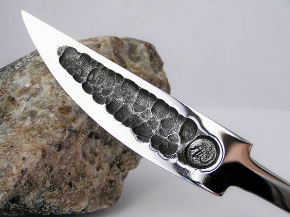

Quelque chose comme ça :

MessagePosté le: 21/02/2017, 11:20    Sujet du message: Question pour forgerons ou autres connaisseurs en métaux. Répondre en citant
houla pour ce genre de rendu , soit martelage soit dremel + abrasif . avec les acides , faut pas espérer enlever trop de matière ...
Messages: 4 345
MessagePosté le: 21/02/2017, 11:36    Sujet du message: Question pour forgerons ou autres connaisseurs en métaux. Répondre en citant
Je n'y connais pas grand chose, mais j'ai l'impression que ça a été réalisé de manière "mécanique".
Pour avoir fait quelques études de chimie, l'acide chlorhydrique attaque le fer, mais pas à ce point là (même concentré), et pas de manière aussi "contrôlée".
L'acide chlorhydrique est un produit facile à se procurer pour attaquer le fer, mais attention, cela entraîne le dégagement de dihydrogène, qui est inflammable et explosif !
MessagePosté le: 21/02/2017, 12:01    Sujet du message: Question pour forgerons ou autres connaisseurs en métaux. Répondre en citant
La c'est du martelage, le perchlo n'attaque pas autant... a moins doublier la lame dans le bidon! mais ça ne serait pas aussi contrôlé.
