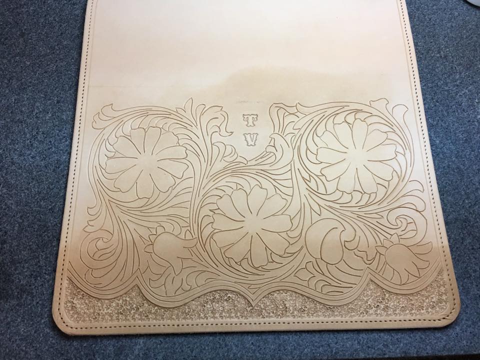

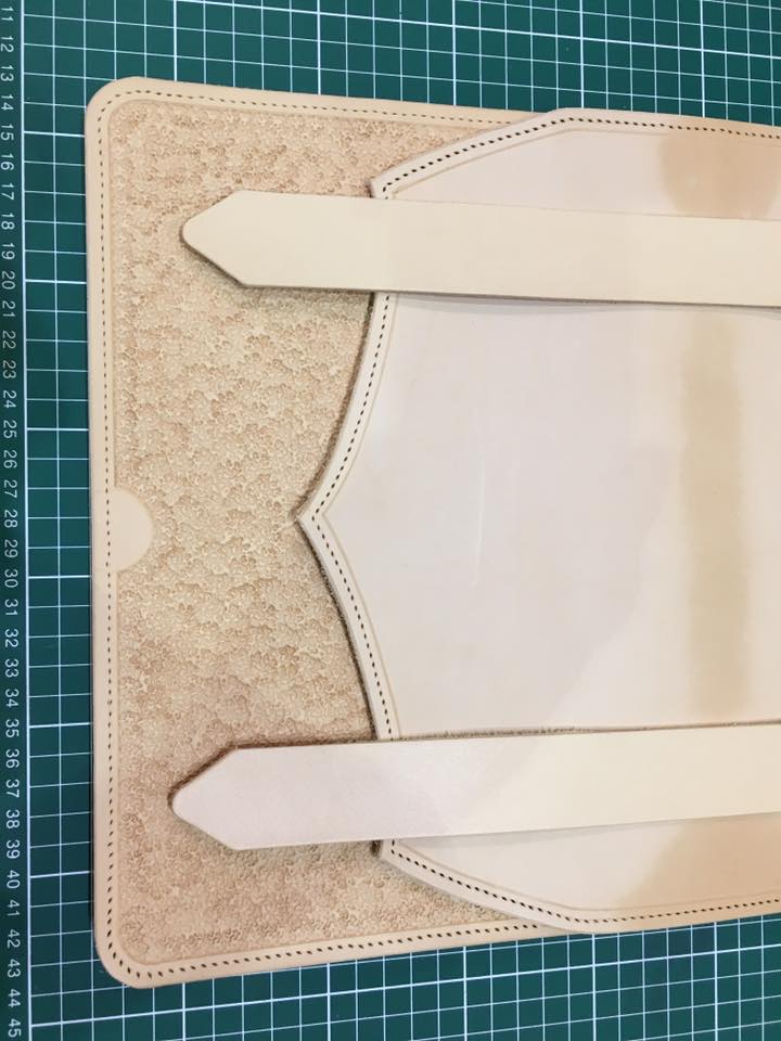

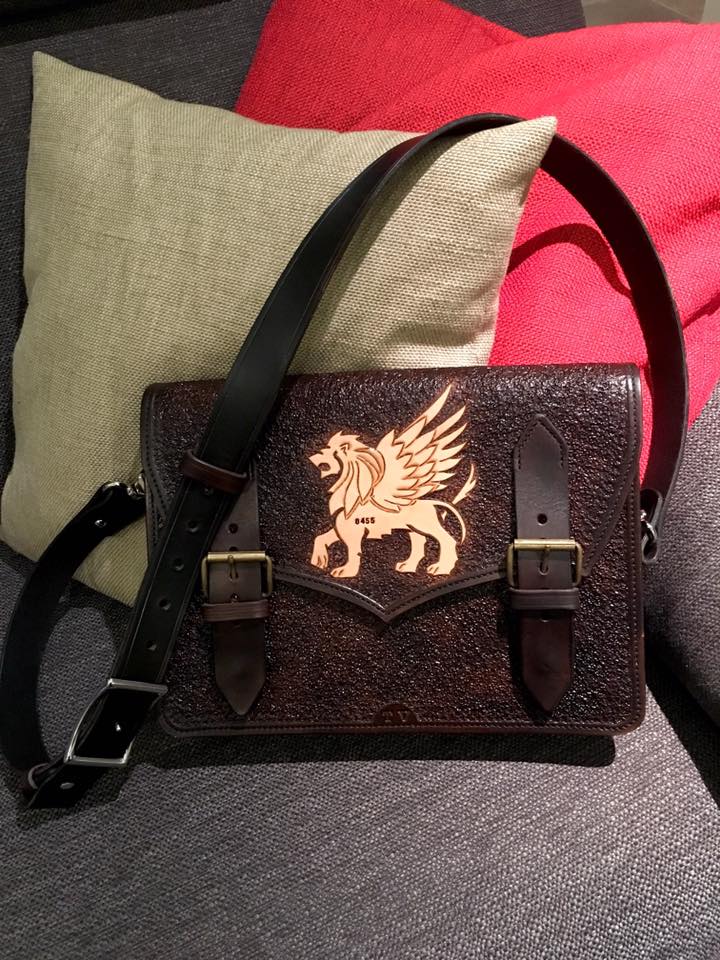

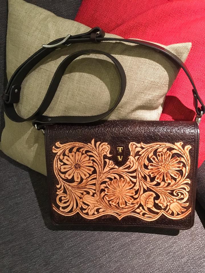

Je viens de réaliser ma première besace, sacoche, il y a évidemment des défauts que je corrigerai sur la prochaine
La besace mesure approximativement 30x20cm, elle est réalisé en cuir végétal de 3.5mm, le soufflet est en cuir gros grain. j'ai doublé l'intérieur avec un cuir noir fin (0.5mm).
Je suis un amateur, je ne fais pas de commerce et me suis inspiré d'une besace fabriqué par les cuirs de Belfeuil, j'adore ce qu'il fait et la façon dont il met en valeur ses créations. Si des fois il me lit, un grand bravo à lui
Merci pour vos avis

et bien dis donc pour une première !!!  Okay Okay Okay
bravo propre et soigné ça promet pour les suivantes !!!! tu as réalisé ta teinture de quelle façon ??? et tu as protégé tes repoussage avec quoi ??? et le fond est fait avec quoi ??
hors mis les rivet ou autre que tu as mis sur la sangle et ou j'aurais plutôt cousu c'est vraiment du beau et bon travail  Okay

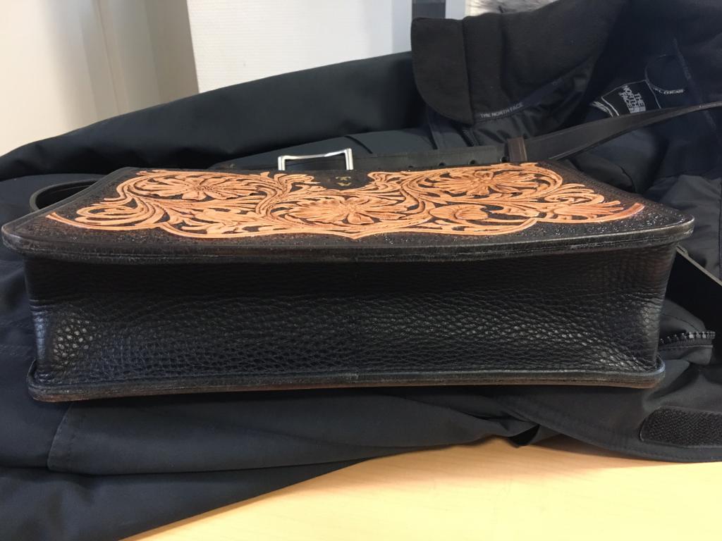

Le fond fait parti des erreurs  Very Happy , il n'y en a pas... ce qui fait office de fond c'est le cuir gros grain du soufflet qui se prolonge sous le sac... quand je met des affaires dans le sac, le fond bombe un peu vers le bas... ce n'est pas trop grave dans la mesure ou le sac n'est pas épais et de ce fait cela ne se voit pas car il n'y a pas une grande largeur qui peut bomber (par contre si tu as une astuce pour faire le fond je suis preneur Very Happy )
Pour la teinture j'ai utilisé de la Oil dye Dark chocolate de chez Fiebing's puis bag kote sur l'ensemble puis Antique paste sur les motifs repoussés puis à nouveau bag kote sur l'ensemble.

Ben non d'un p'tit bonhomme!!! On a du mal à croire que c'est une première!!! Beau travail!
La fermeture: un aimant par lanière? Et quid du chiffre sur le griffon?

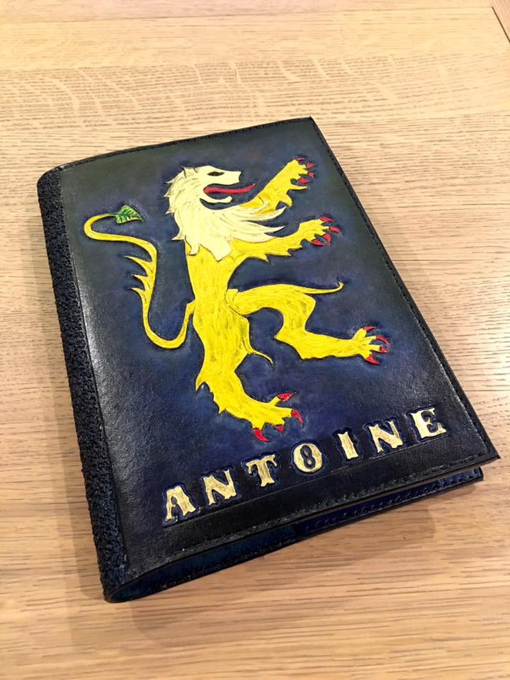

C'est mon premier sac mais pas ma première fabrication, auparavanant j'ai confectionné 7 couvertures de livres en cuir pour des proches, c'est la première fois par contre que je fais quelque chose pour moi
Effectivement j'ai mis un aimant en bas de chaque lanière (comment tu as deviné ?) pour la fermeture, quand au numéro c'est mon numéro de membre à une association et les initiales les miennes... ben oui c'est ma sacoche quoi  Very Happy

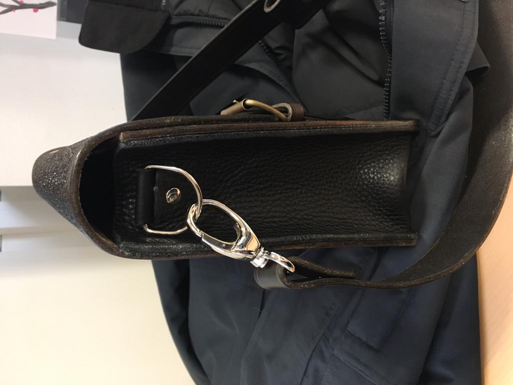

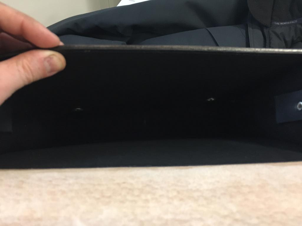

MessagePosté le: 20/02/2017, 11:01    Sujet du message: Ma première besace, sacoche en cuir repoussé Répondre en citant
pour te dire avec quoi ou comment faire pour un fond il faudrait que l'on voit le sac sous d'autres vue dedans , dessous , côté au  moins !!!! Phil
licorneum
Inscrit le: 12 Oct 2015
Messages: 29
Localisation: Vendée
MessagePosté le: 20/02/2017, 11:24    Sujet du message: Ma première besace, sacoche en cuir repoussé Répondre en citant
Voici :
