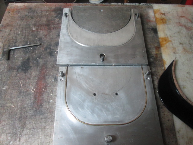

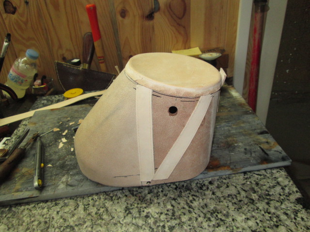

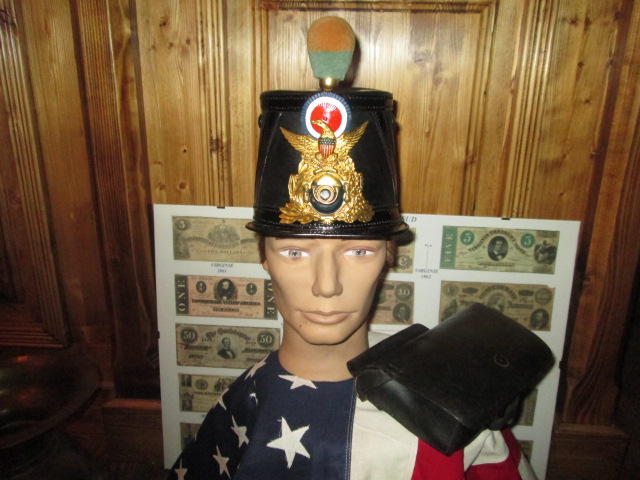

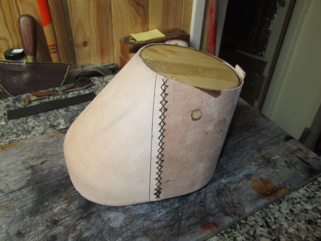

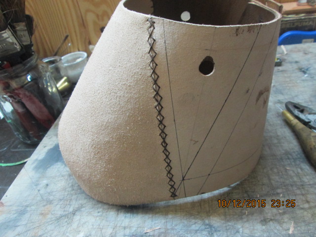

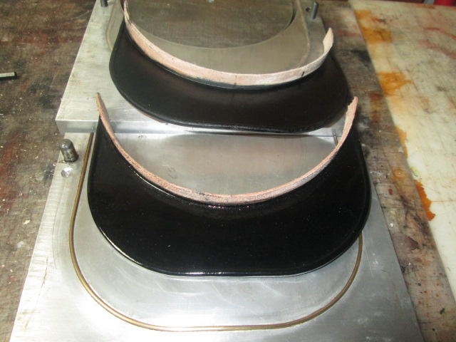

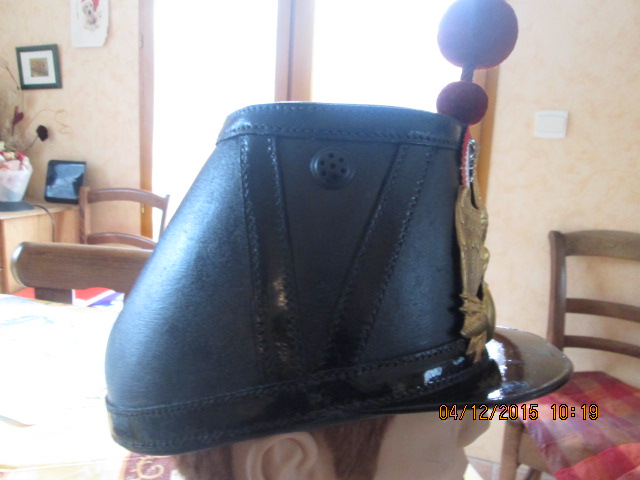

Après plusieurs mois d'absence , je vous présente un de mes projet arrivé à son terme .
la réalisation d'une coiffure militaire des années 1860 .

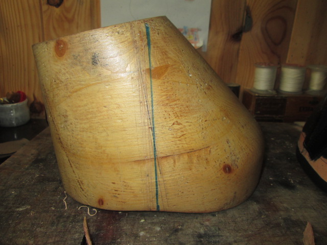

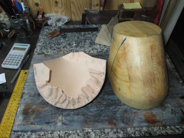

cela m'a pris du temps avant de commencer , car je me suis heurté à plusieurs problèmes techniques :
la réalisation d'un moule pour le corps de la coiffure et pour la visière .

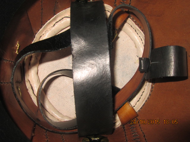

A noter qu'un jonc recouvert de basane est cousu au fond du shako pour rigidifier la coiffe !
Tenant à être le plus proche de la réalité j'ai également réalisé ma cire et mon verni en m'appuyant sur des textes    d'époques
Cordialement
fred
Ce shako à également été utilisé pendant la guerre civile Américaine (1861/1865)
