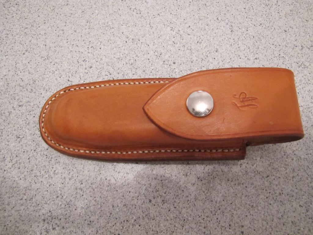

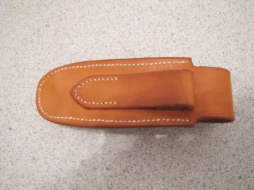

Voici un étui que je viens de réaliser pour un couteau suisse en collet tannage végétal des tanneries Gal.
Pour la première fois sur ce genre de réalisation, j'ai essayé l'encastrement des coutures dans une gorge faite au compas à rainette, mais je ne suis pas conquis par cette pratique que je vois pourtant beaucoup utilisée.

les coutures au dos ne sont pas vraiment et rgoureusement parralléles au bord de l'étui c'est pas top,de plus tu na pas rainé ce qui complique l'opération.
Coté face  pareil ( ce qui est normal car la couture traverse )la couture n'est pas rigoureusement parralléle au bord visuelement c'est pas top.Et ensuite malgré que cela soit une coutiure main il faut essayer d'étre régulier dans la taille et la pression du point, ce sont des détails tout ca mais le diable se niche dedans.
Quand je fais ce genre de boulot j'utilise un compas a pointes seches pour tracer ma ligne de griffes et au dos ma rainure.

Paloma je suis d'accord que ce n'est pas la perfection mais comme on dit la critique est aisée, l'art est difficile, aussi, puisque je cherche toujours à me perfectionner j'ai cherché sur ton site les photos de tes réalisations.
J'ai vu pas mal de photos de cordonnerie (sujet que je ne connais pas du tout) et d'autres, en particulier une ceinture cousue main. Sur cette ceinture, j'aurai à mon tour pas mal de critiques objectives : orientation des points, passants pas parés en pince et pas mandrinés, tranches pas top en finition ...
Je m'arrête et je propose un nouvel étui pour un autre couteau suisse du même style que le précédent sur lequel je n'ai pas encastré les coutures.
C'est une pratique que je n'utilise jamais d'habitude (sauf quand elle est indispensable, à l'intérieur des ronds de brancards par exemple).
Bien sûr il n'est pas parfait non plus, mais n'oubliez pas que je suis un autodidacte complet et ma modestie dut elle en souffrir, je pense pouvoir comparer mes réalisations à celles de beaucoup de professionnels sans rougir.
Beaucoup vont me trouver trop susceptible, mais tant pis j'assume !

j'ai déjà dis ce que je pense de ton travail !!! et j'avoue ne pas avoir bien compris les remarques de Paloma ??? et sans vouloir prendre ta défense (tu n'as pas besoins de moi ) ton travail parle de lui même !!!
je crois qu'l faut avoir essayé de rainurer au compas dans un cuir comme ça et ensuite de faire une couture droite dans une rainure qui ne l'es pas du faite de la difficulté dans ce genre de cuir !!! enfin moi c'est la difficulté  que je rencontre principalement !!!!
palier toute les difficultés que l'on rencontre quand on travail du cuir me donne bien trop de sueurs froides et arriver à sortir un article propre et sans """défauts"""  que le client(e) va ""payer"" sans me dire """""" c'est normal que ceci ou cela soit comme ça"""""""  Confused  m'oblige souvent à défaire et refaire plusieurs fois !!!!! et à chaque fois c'est la marge qui s'amenuise !!!  Crying or Very sad
les choses sont bien plus différente quand on est pas en pro !!!!
