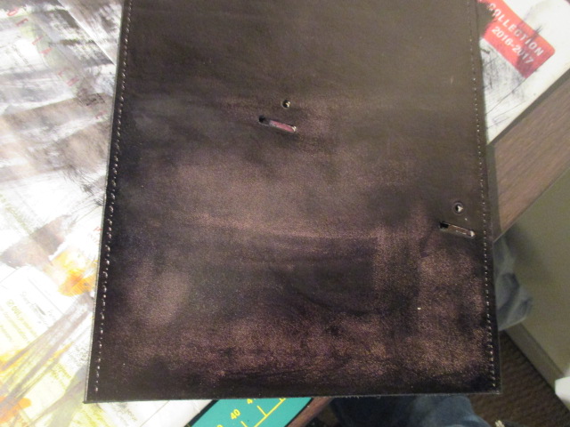

salut
Je suis en train d'achever une sacoche moto (petit format), et j'ai toutes les peines du monde à teindre mon cuir (collet/croupon vegetal) en noir (fiebing's alcool). J'ai la triste impression que ca penetre pas...Malgré l'application de Dye-prep (fiebing's aussi) sensé ouvrir les pores pour faciliter la teinture.
Si je dose comme un cochon, ca fait un noir bien uniforme, mais des que je frotte un peu (une fois sec), une grosse partie s'efface et me laisse un cuir tout degueu.
en appliquant plusieures couches fines en massant bien le cuir, même resultat.
Si j'arrive plus ou moins a avoir un truc propre avec du marron, parce que ca fait "vieilli", avec le noir, c'est la grosse galére! Vous avez des conseils, des pistes?

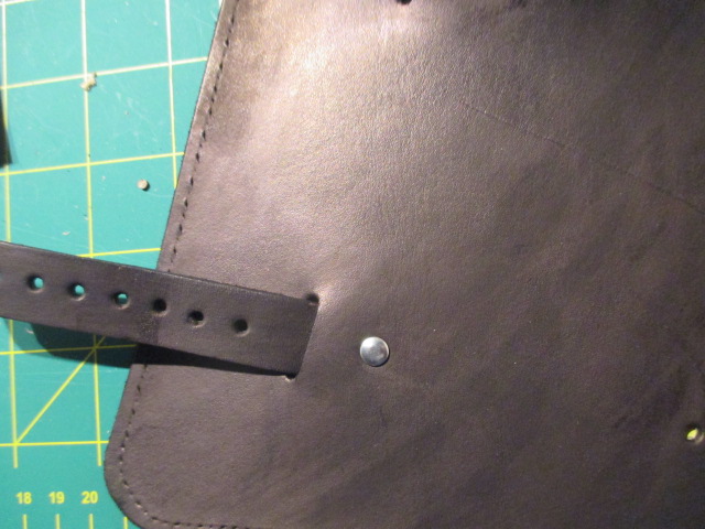

Alléluia! Impec, la teinture Saphir Okay
j'avais ça:
 et j'ai ca:
les aureoles brillantes qui restent seront unifiées au reste au moment de la protection.
