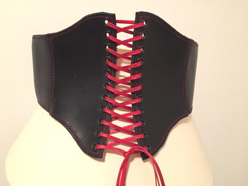

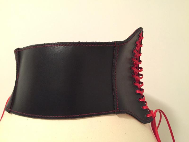

Comme on en a discuter, c'est plus dans ce genre la que tu dois faire?
Si oui moi je le fais en 4 à 6 pièces (2 ou 3 de chaque côtés) pour que ce sois plus simple à mettre en forme.la pièce sur le flan un peu moins large que devant et derrière.
et ca depend de la forme de tes pièces. c'est pas très facile de donner une forme un peu incurver la dessus. mais ça se fait à l'utilisation.
CElui ci je le trouvais un peu "plat" la cliente à été satisfaite, et m'a dit que sur elle c'était parfait. (le mannequin n'est pas très bien foutu aussi)
Si t'as besoin, j'ai encore le patron, je peux prendre quelques mesures pour toi demain.

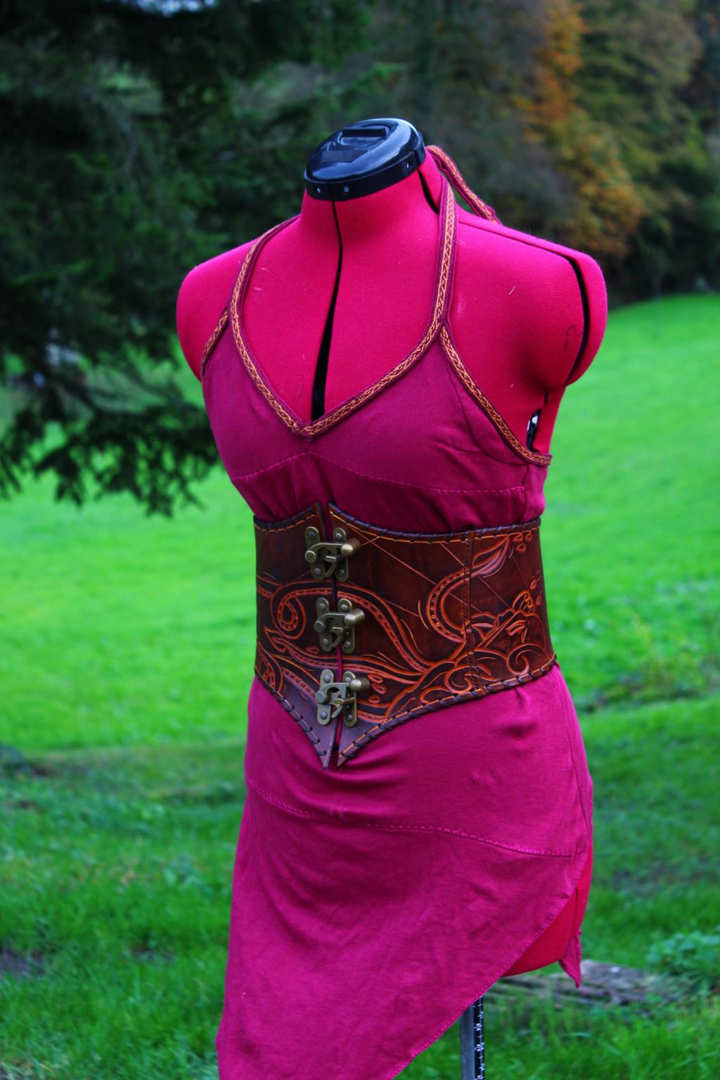

houa !!! la classe !!! hors mis le haut qui doit être droit , les pointe du bas plutôt arrondi que pointu et qu'il y a un lacet à la place des trois verrou , c'est exactement ça , bon pas de repoussage et la teinte c'est un marron de ma fabrication , mais dis donc le mannequin doit être super pratique pour ce genre de réalisations !!! n'ayant pas de demande pour ce style de créations je n'ai pas franchi le cap pour cet achat assez conséquent je trouve !!! sauf si bien sûr on te demande des produits similaire régulièrement , là c'est rentable sinon !!??
mais dis moi quand c'est porté ça ne blesse pas quand elle se penche ??? épaisseur du cuir ???

MessagePosté le: 07/02/2017, 08:45    Sujet du message: corset !! au secours !!!! help me Répondre en citant
Il y a quelques temps, j'avais fait ça pour une collègue de boulot.
Bon les tranches sont pas très bien finies, mais ça donne une idée.
Et le patron ça donne à peu près ça :
