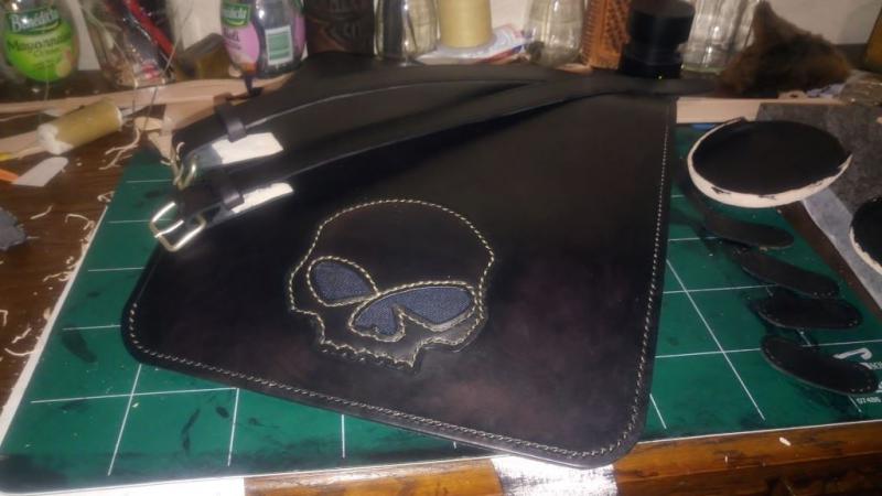

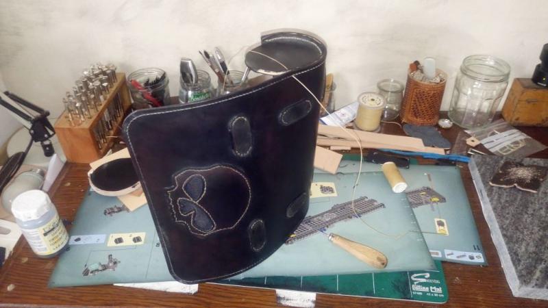

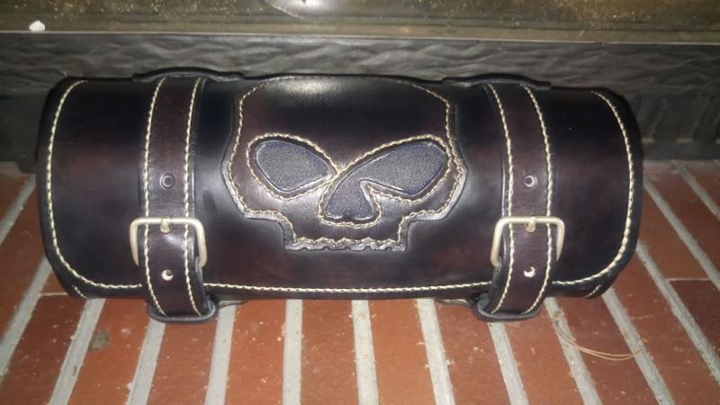

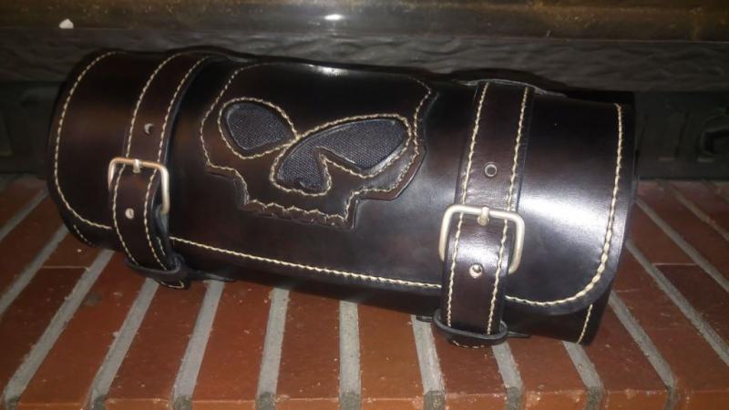

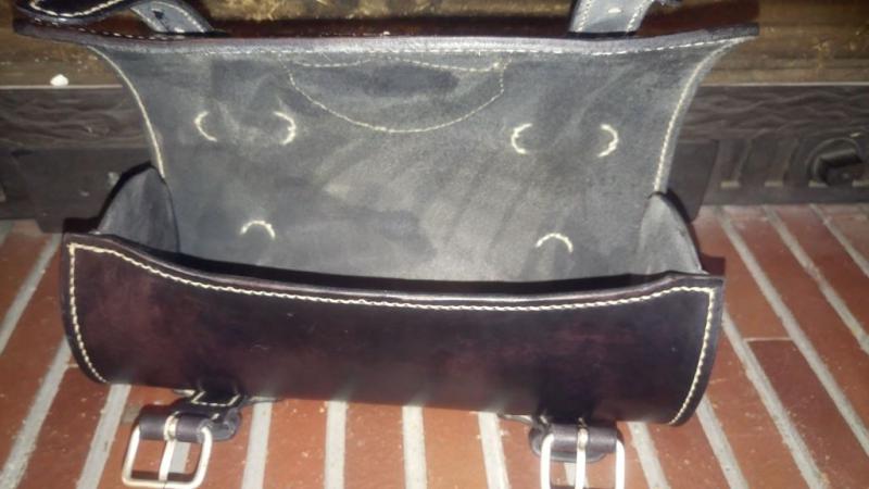

Je viens de finir la réalisation de ma 1ere sacoche pour ma bécane.
Je suis très content du résultat car je ne savais pas si j'y arriverais, j'appréhendais la couture des 2 parties laterales.
J'ai pris du cuir tanné végétal de 4 mm, le morceau fait 40 cm sur 30.
J'ai prétroué avec une griffe l'ensemble de la pièce.
Les cotés sont des cercles de 10 cm avec un rebord de 1cm de chaque coté. J'ai moulé les cotés pour faciliter les coutures. J'ai vu sur le fofo qu'un membre avait fait comme çà et c'était une très bonne idée.
Au cas ou, je n'ai pas collé les parties a assembler lors de la couture. Un peu galère au début mais au final ca s'est extrèmement bien passé.
J'ai mis beaucoup de coutures j'ai pris beaucoup de plaisir à les faire.
Voilà quelques photos lors la réalisation ainsi que le résultat final.
Plus qu'à la monter sur la bécane.

Jolie et très propre! Okay

effectivement belle sacoche !! bon moi et les tête de mort ???
y a pas de toute que pour mettre autant de couture faut aimer ça !! en tout cas tu t'en sors très bien !!!  Okay
on ne voit pas les côtés fini ? dommage , mais en tout cas belle ouvrage !!!

Très beau boulot, j'aime beaucoup (tête de mort, toussa toussa).
La couture est propre Okay

tu aurais presque pu mettre un insert dans le haut du crâne , ce qui aurait donné un relief intéressant !!???
MessagePosté le: 14/02/2017, 09:58    Sujet du message: Sacoche RollBag Skull Répondre en citant
Et bien j'y ai pensé, pour la prochaine peut etre
MessagePosté le: 15/02/2017, 07:13    Sujet du message: Sacoche RollBag Skull Répondre en citant
Question de style mais bien réalisé!!!

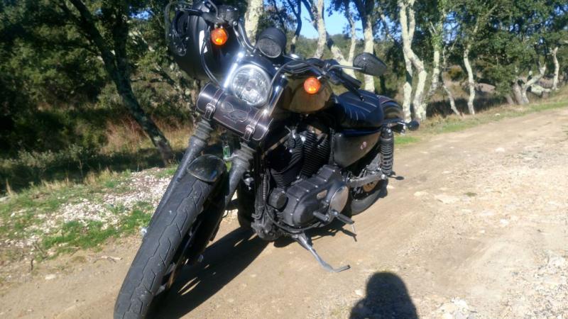

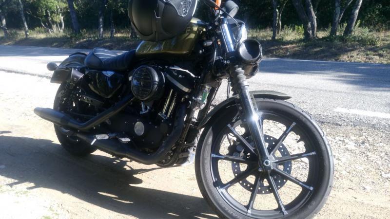

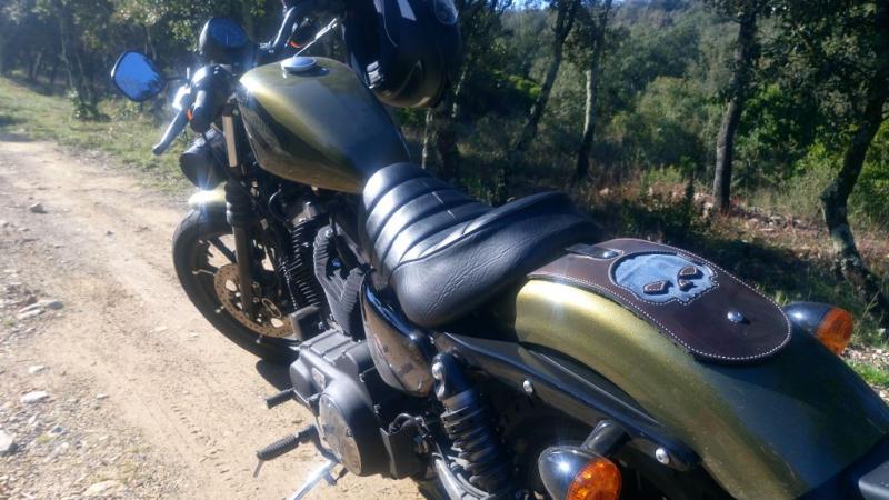

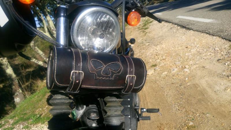

Quelques photos montés sur la bécane (je m’arrête rarement pour prendre des photos je préfère rouler )

Elle est bien habillée ton Iron maintenant. Okay
MessagePosté le: 28/02/2017, 10:30    Sujet du message: Sacoche RollBag Skull Répondre en citant
C'est bien beau tout ça  Okay
