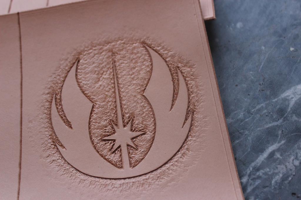

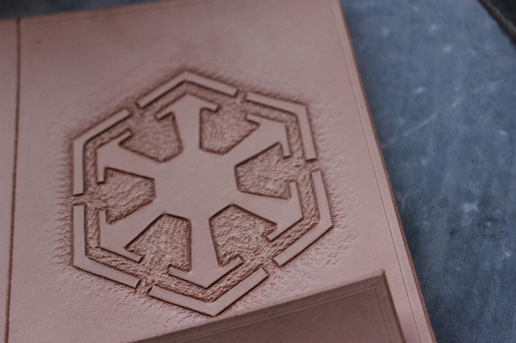

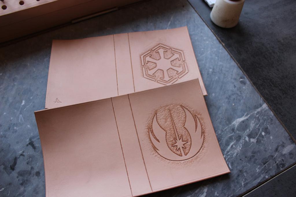

hey!
voici deux grimoires, enfin juste une partie de repoussages! thème star wars (c'est le moment on en parle partout en ce moment)^^
donc pour les connaisseurs, deux grimoires, pour les deux côtés de la force
La suite quand j'aurais reçu me teintures! a par les marrons et tous les dérivés du genre, je suis tombé à cours du reste!

bon on voit pas grand choses , mais quand même , tu prend ton cuir ou ???? parce que comme ça,  ça  donne un bon rendu !!!!
et je me dis que le cuir n'y est pas pour rien !!! tu es en quel épaisseur ??

Salut Phil, j'ajouterais des photos dans la journée  Okay  le cuir vient de chez Fages et Aiglon. la c'est du 2mm.

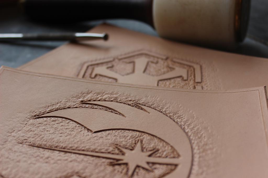

hop un peu plus de visibilité!
Il y aura un grimoire rouge et l'autre bleu! bon avec un petit effet tout beau si j'ai pas trop perdu la main la dessus!
Que la force soit avec moi!

SUperbe Okay

Sont propres tes repoussages  Okay

Très jolis repoussages, bien nets. Okay

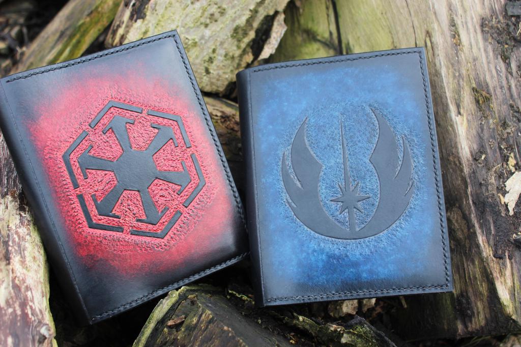

Hop ils sont finis!
Collet de 2mm, couture main etc etc^^ bon je suis déçu du bleu, pas assez lumineux à mon goût!

Bleu et noir ca fait "nuit" ca me semble normal Mais c'est vrai que du coupo ca fait pas coté lumineux de la force
J'avais vu déjà sur ton FB, du beau boulot j'adore tes teintures.
Tu prends quoi comme teinture ?
Edit : tes trous sont pas trop gros pour ton fil (on voit beaucoup les trous et les points sont espacés) ?

merci!
La teinture c'est de la fiebing.
Oui les trous sont un poil trop gros par rapport à mon fil noir, et il me reste qu'une alène, j'ai cassé l'autre pendant le déménagement !

idem , j'aurais peut être (parce que c'est pas sûr) un fil un poil plus fin ??????? mais avec les photos le rendu est parfois faux !!??
sinon beau travail !!!! t'as pas tant perdu la main que ça !!!!!  Okay

Je vais investir dans de la fiebing j'ai que de l'eco flo et souvent je trouve ca terne.
Tu mets quoi ensuite : satin sheene ?
MessagePosté le: 09/02/2017, 15:53    Sujet du message: grimoires Répondre en citant
perso, je pref de loin la fiebing. (à force on va croire que je fais la pub)
Mais de toutes celles que j'ai testé, c'est avec ça que je trouve le plus beau rendu.
Pour la finition j'utilise du Tan kote.
MessagePosté le: 09/02/2017, 15:55    Sujet du message: grimoires Répondre en citant
Tu mets rien d'autres ensuite ? Pas d'antique ?
MessagePosté le: 09/02/2017, 16:21    Sujet du message: grimoires Répondre en citant
Sur ceux la, et le 3eme que t'as du voir sur Fb non je n'en ai pas utiliser. Okay

Désolé d'avoir l'air noob mais a qui ser le tan kote  ? Et que veut dire faire la finition ou mettre de l'antique ?
En tout cas le boulot est magnifique...
MessagePosté le: 09/02/2017, 18:36    Sujet du message: grimoires Répondre en citant
Le tan kote est un produit de finition, pour protéger le cuir, ou le teinture avant le passage d'un antique finish.
L'antique sert à faire ressortir les motifs en se déposant dans tous les creux produit par le carving.
La finition, c'est la protection du cuir. Okay
