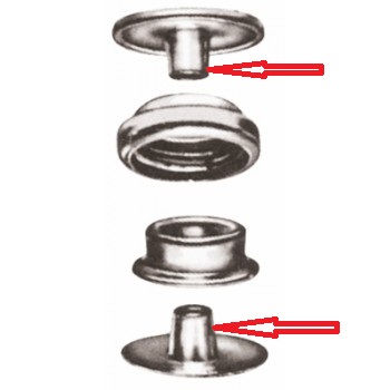

Je pense que si les 2 "rivets" sont plus longs, cela réglerait le problème mais je ne sais pas si on peut "choisir" la longueur de ces "rivets"
mince la photo a disparu
Messages: 881
MessagePosté le: 31/01/2017, 11:21    Sujet du message: pressions pour cuir épais Répondre en citant
non c'est bon je vois la photo donc oui ca doit bien exister quand même.

Une solution quand les pieds sont trop court est de "détourner" un pied de river, j'ai lu cela  Wink

Il existent des rivets double tête qui permettent la modification pour la partie femelle à tête ronde également.
Mais y a d'autres artifices encore pas faciles à décrire, plus facile à faire voir!

Hello Luc, certains pied de rivet sont plus long que ceux des pressions, on peut donc en utiliser quand on a besoin pour du cuir plus épais.
tous les pieds de rivets que je connais sont tubulaires légérement coniques MAIS férmés au bout sur la tête donc j'ai du mal a voir comment ont peut les utiliser pour un bouton pression dont l'outil de pose doit pénétrer dans le tube de rivet afin de l'écraser en corolle à l'intérieur du bouton...ou alors il me manque une info,ou je n'ai pas compris l'astuce,ou,.......je suis con,mais bon, sur ce point je n'ai que des certitudes! Laughing Laughing

MessagePosté le: 02/02/2017, 09:36    Sujet du message: pressions pour cuir épais Répondre en citant
Quand j'ai eu à le faire, j'ai limé, meulé le bout du pied pour l'ouvrir Wink
tu pourrais me montrer une photo,car,moi,j'ai éssayé comme tu le dis,mais le tête de mon outil ne rentre pas.....ou alors aurais tu un petit tuto imagé?
Messages: 1 445
MessagePosté le: 02/02/2017, 10:08    Sujet du message: pressions pour cuir épais Répondre en citant
Bein non pas de photo, désolé. Je vais voir si je peux en modifier un et le montrer.
Je n'avais pas eu de problème mais si mes souvenirs sont bon, j'avais après meulage, évasé l'entrée du pied pour que l'outil puisse y entrer.

MessagePosté le: 02/02/2017, 10:31    Sujet du message: pressions pour cuir épais Répondre en citant
mouais.....
si t'en a 20 à faire t'es dans la M****.
Messages: 1 445
MessagePosté le: 02/02/2017, 10:46    Sujet du message: pressions pour cuir épais Répondre en citant
Ah ça non, c'est sûr que pour un ça dépanne, mais pour une série ce n'est pas possible.
en fait je pense m'étre trompé d'utilisation d'outils,car je posais ces rivets pressions avec ça
http://www.decocuir.com/jeu-d-outils-de-pose-pour-accessoires-c2x12333215
et en fait c'est pas du tout prévu pour les pressions en photo plus haut....
MessagePosté le: 08/02/2017, 09:40    Sujet du message: pressions pour cuir épais Répondre en citant
??????????? tiens pourtant ce sont des ""matrices""qui devraient pourtant permettre la pose de pressions qu'ils soient à boule ou river , qui est le nom de la pression ci dessus !!!
il y a eu un post ouvert par tipit au sujet d'un soucis similaire !!

Bon, et bien éffectivement j'ai le même kit de pose que tipit photo ici http://cuir-creation.forum-box.com/t6598-Pose-de-bouton-pression-boule.htm
mais pour les pressions a rivet donc photo plus haut cela n'est pas adapté.
Messages: 1 445
MessagePosté le: 08/02/2017, 09:53    Sujet du message: pressions pour cuir épais Répondre en citant
Hello Paloma, j'ai effectivement eu le problème avec le même kit de pose que toi, donc:
Avec ce kit tu poses les pressions de type Line 20 et 24, pas de problème.
Les pressions boule de type Segma, américaine, qui prennent du jeux facilement.
Pour les pressions boule de chez nous, le kit ne va pas, il n'y a pas de matrice assez fines.
