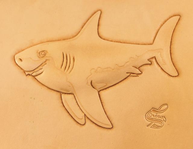

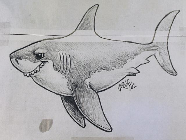

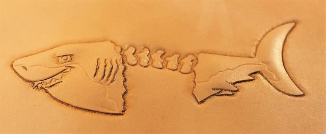

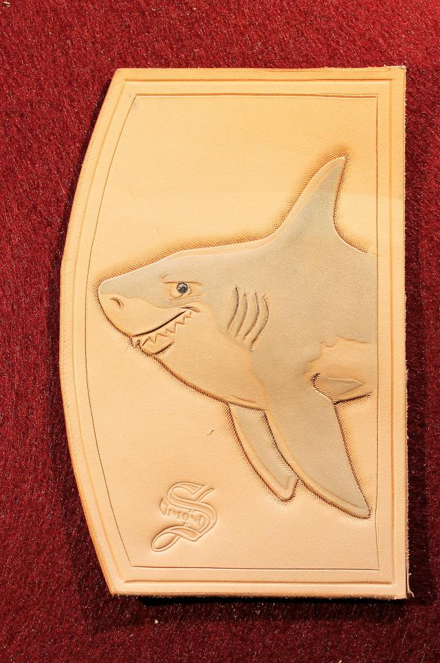

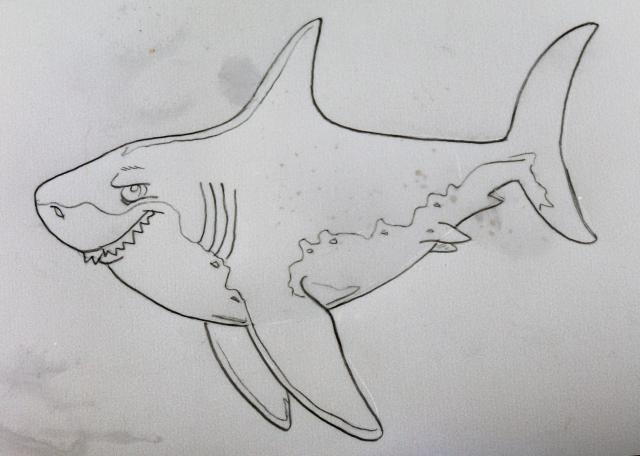

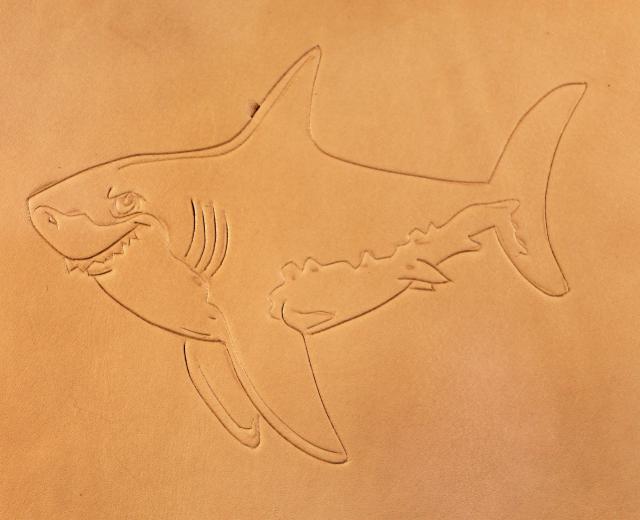

voici une petite tentative de repoussage par devant derrière...
C'est la deuxième que je fais, mais la première, j'n'ai pas pensé à prendre des photos des étapes....
Voici :
-1 le dessin choisi.
-2 le passage du swivel.

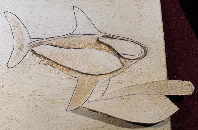

( avec le premier coup de beveler, parc' déjà à fond...
-3, apres passage beveler.

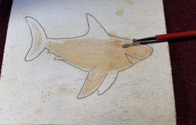

-4, le repoussage de derrière.
-5, le rembourrage.

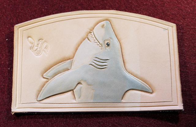

-6, le premier résultat.
-7, le résultat quasi final.
 faut que je reprenne des photos, celles que j'ai ne passent pas ...!
Vous aurez remarqué que j'ai mis ma signature à l'envers...!! Crying or Very sad

Ah ouais! super volume, et ton motif rend vraiment très très bien  Okay
Ça donne envie d'essayer
Les dents seraient à retravailler peut être...

un petit truc m'échappe ?? tu enlève la chair du cuir ??? comment ? pourquoi ? et avec quoi ???
sinon oui le résultat est  nickel !!!!!

Mais non Phil, il n'enlève pas, il rajoute du cuir pour combler le creux laisser par le repoussage.
En fait quand tu vois la photo juste avant, avec la boule il repousse le cuir  de la chair vers la fleur, ensuite il comble l'espace avec du cuir. Suis-je clair ?
Je crois que c'est de l'embossage.

oui très clair tip mais je ne vois pas à quoi ça sers de combler ??? une fois le cuir sec ça ne bougera plus !!!
y a qu'à voir les masques qui sont fait avec un cuir type basane essai d'en enfoncer un bout tu verras que c'est plus solide qu'on peut l'imaginer !!!!

De mémoire les masques sont passés à la gélatine, je pense que c'est une question de sécurité, être sûr que rien ne bouge.

@ Aurelcirk,
Oui, les dents me rendent amer....! Rolling Eyes
je regarde pour enlever l'effet uni-dentier....
@ Filcordo,
Effectivement, je comble le truc créé par le passage de la cuillère boule...
et cela m'a permis de réussir à avoir un effet que j'n'aurai pas eu sans...
Et il faut revenir plusieurs fois sur l'ouvrage de chaque cotés...avant que ce ne soit sec  et dur.

Si le cuir n'est pas sollicité, mis sous tension ou pression, on n'est pas obligé de bourrer par l'arrière, comme le suggère Philippe. J'ai une chaise de style Art Nouveau, de plus de 100 ans, assise et dossier en cuir, et le cuir a été repoussé et embossé sans rempli. Le motif est toujours en relief.

Le fait de combler permet de pouvoir retravailler aux matoirs une fois le volume réalisé....
Le cuir, même durci, ne résisterait pas aux coups et finirait par reprendre sa forme initiale... (ou presque)
Ici, on le voit bien....
Mais il utilise apparemment une sorte de colle chargée en ???? bois??? Chais pas trop....

je pense que je ne serais pas parvenu à créer la ligne entre le ventre et le dos si c'était resté vide..

mais il n'explique rien... on ne voit même pas l'outil dont il se sert pour repousser par derrière...!

Ici, essaye de couleurs...

l'épaisseur du cuir est +/- 2.5mm... Wink

Il a une bonne gueule ce requin.
Beau boulot ! Okay
