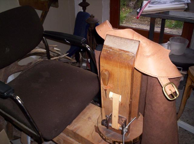

C'est pour ça que j'ai fait un "poney" avec la pince verticale!!!

C est comment un pony vertical?

l'histoire du poney  Very Happy

un cheval qui ce tient droit !! , non ???  Very Happy

Le siège de couture à pince verticale incorporée!

Laughing   J'adore ton bricolage maison Luc  Okay
