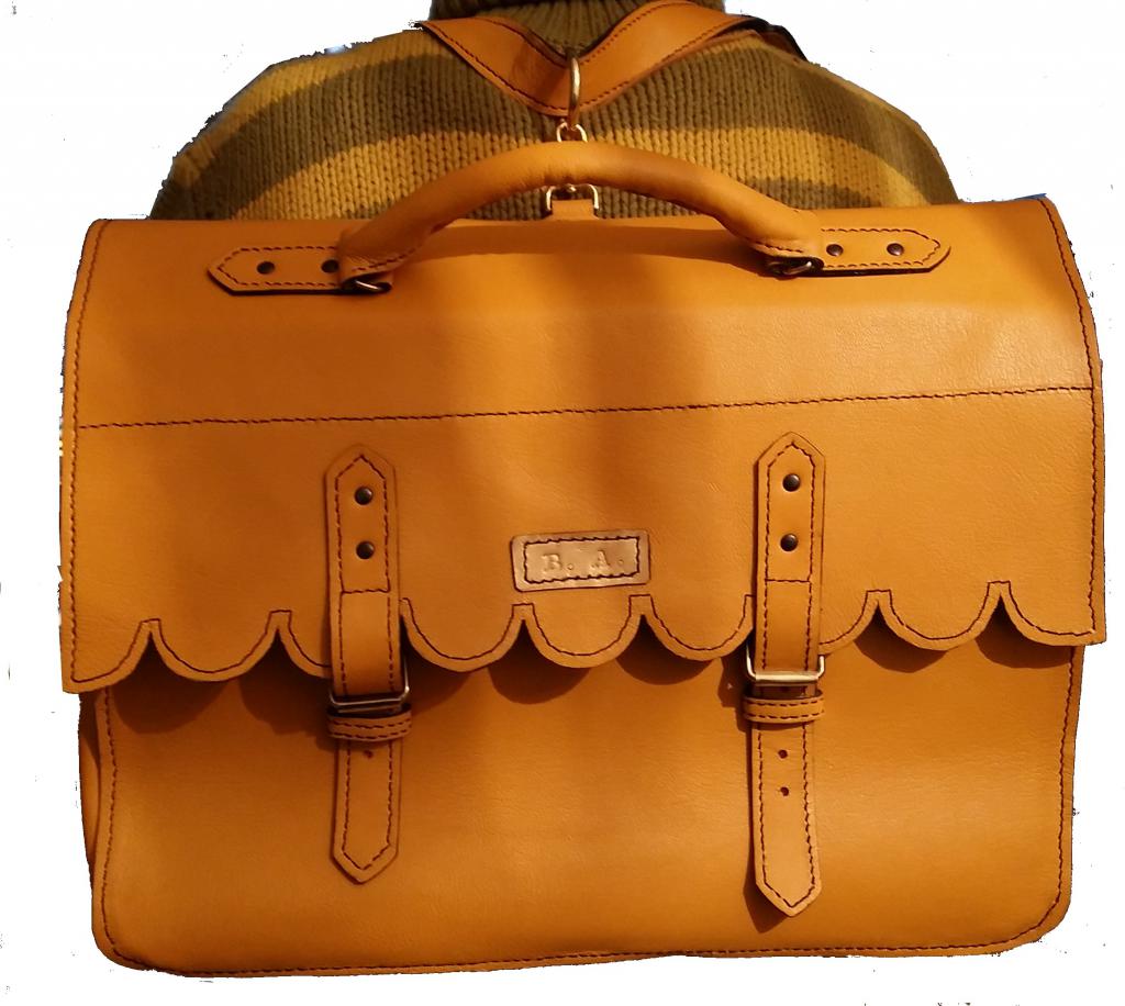

ma toute dernière réalisation terminée ce soir, un cartable en  Peau de chèvre chagrin - tannage végétal - Jaune maïs

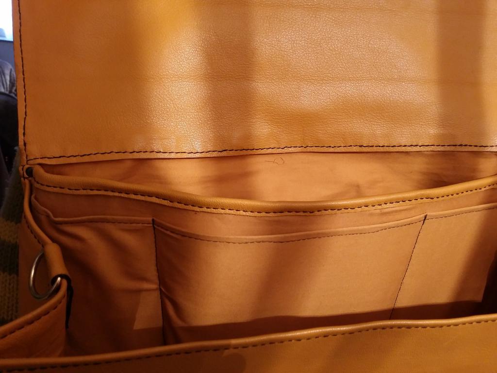

Quelques difficultés par rapport à la souplesse du cuir et les poches intérieures qui devaient être rembourrées pour recevoir un ordi . Entièrement cousu à la main. Le devant en arrondi n'est pas à mon goût mais on ne discute pas les désirs des clients

Est ce que tu as mis un renfort sous les appliques de poignées Françoise? Si oui quel type de renfort?

Pour le renfort des appliques de la poignée  j'ai une méthode bien à moi, j'utilise un vieux réglet dont les chiffres étaient  effacés que je perce  aux endroits destinés  à recevoir les rivets, selon le sac je mets quelques fois des vis avec des cache-vis pour que ce soit plus résistant dans ce cas j'utilise une barre de fer
J'ai essayé  d'acheter  des barres toute faites mais beaucoup de fournisseurs ne la font plus ou alors pas au détail ce qui revient cher, là  je fais du recyclage

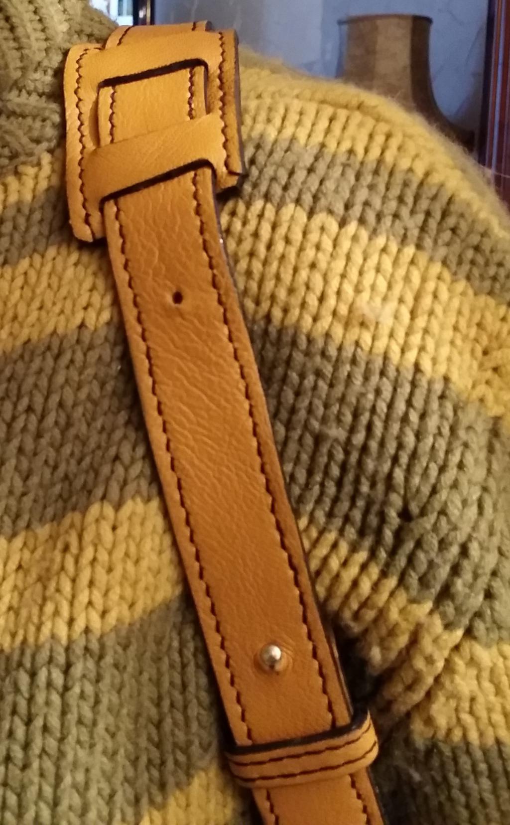

la première photo il me semble que les tranches ne sont pas ou pas encore faite !???
et connaissant la difficulté de telle réalisation je te félicite , et si je puis me permettre la régularité des coutures reste au programme !!! car certaine sont nickel et d'autres un peu moins ! au moins sur leur envers !!!

zut j'avais pas vu les photos du réglé !! j'ai aussi essayé ça un jour mais je trouve que pour des sacs de cette taille , a reste un peu trop flexible à mon goût ,
en tout cas mis seul du coup je préfère mettre une bande de cuir battu en renfort au minimum !!!
après sur des sac s de plus petite taille ça la fait bien !!!!

Pour les tranches sur la photo n°1 elles sont faites mais comme j'ai retravaillé la photo en la rognant je pense que  les hachures que tu vois sont dues à ce rognage. Les tranches sont finies en noir comme les coutures.
En ce qui concerne la coutures je suis d'accord avec toi ce n'est pas parfait surtout sur l'intérieur mais quand je les ai faites je n'avais pas encore vu le post de Titouan donnant l'info pour les cuirs fins et sur l'utilisation de la griffe et à vrai dire je travaille mieux avec un cuir plus épais je n'aime pas  le cuir fin en couture main
Pour le réglé c'est vrai que c'est un peu léger mais dans ce cas précis la barre aurait été plus lourde que le sac et comme celui ci ne fait que 33 cm de large  j'ai tout de même renforcé le tout avec du texton de 0.6 mm
