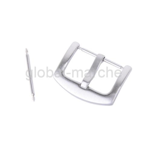

Juste une petite question quelle colle il utilise pour ces bracelets de montre, elle est blanche, donc ce n'est pas de la néoprène et je ne pense pas qu'il s'agisse de colle à bois,alors si vous avez l'info çà m'intéresse.
Ah au fait, çà ne gêne personne qu'il fasse toutes ces coutures et qu'il ne place pas la boucle avant Sad à moins qu'il existe des boucles avec la barre de l'ardillon amovible ???

oui Françoise la plupart des montres sont équipé de la sorte maintenant , je renvois pour le moment mes client au buraliste mais je vais m'équiper des outils nécessaire pour les montres , bon les piles ça me fait un peu c**er , mais pour rendre service à mes clients ce sera plus pratique !!!c'est pour cela que avoir une sorte de petite pince sert clip , c'est fait un peu pareil sauf que là tu as comme deux tout petit abat carre au bout de la pince pour serrer les deux petit ressort en même temps , à force de rgarder toute sorte de vidéo sur la fabrication de bracelet il y en a certaine ou tu vois le montage (Hermés) en autre et donc les outils qu'il faut !!  voilà j'espère avoir éclairé ta lanterne (et mis les pendules à l'heure   )
Messages: 999
MessagePosté le: 02/11/2016, 13:52    Sujet du message: Un lien sympa et très instructif - Bracelets de montre Répondre en citant
Oui je confirme pour l'ardillon, c'est le même mécanisme que celui des 2 ressorts qui permettent la fixation des 2 parties du bracelet.

Merci les gars je vais me coucher moins bête  ce soir,   comme quoi il n'y a pas d'âge  pour apprendre
moi j'appelle cela des pompes le truc  bien casse pieds   à mettre quand on n'est pas équipé et que l'on veut changer de bracelet, mais je ne savais que cela existait aussi pour les boucles

Les "pompes" normalement les barrettes en horlogerie étaient fixes sur les boitiers avant, les bracelets etaient donc spéciaux avec des lamelles acier qu'on recourbaient pour leurs fixations.
Les barrettes sont de différentes longueurs, diamètres, attention à celles imperdables ou les cornes de carrure doivent être percées pour les retirer.
Il en existent aussi des courbes ou la finition du bracelet doit être courbe aussi.
Les barrettes de fixation du bracelet sont différentes de celles des boucles.
Pour la colle la dissolution mais lorsque je fais ou modifie un bracelet j'utilise la Néoprène.
