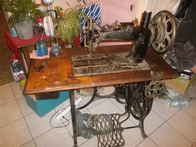

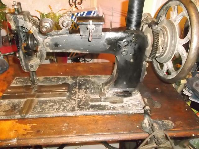

je viens d'acheter une machine a coudre une CLAES elle serait de 1890 c'est incroyable
Messages: 4 889
MessagePosté le: 28/10/2016, 06:01    Sujet du message: ma machine a coudre Répondre en citant
Une vieille dame quoi!!!

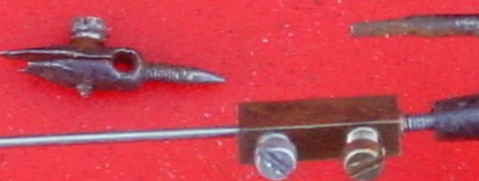

MessagePosté le: 04/11/2016, 14:49    Sujet du message: ma machine a coudre Répondre en citant
j'avais conseillé cette solution, sur un forum en utilisant un petit sucre d'électicien(domino)
http://www.installation-renovation-electrique.com/images/domino-serre-fil-b…
on met un bout d'aiguille, on fixe le sucre (sans le plastique) et de l'autre côté, l'aiguille trop courte.
Il suffit d'un tournevis et le tour est joué.

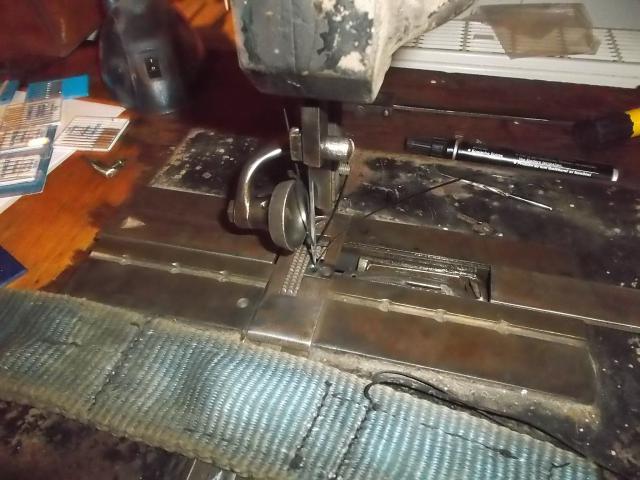

MessagePosté le: 05/11/2016, 01:21    Sujet du message: ma machine a coudre Répondre en citant

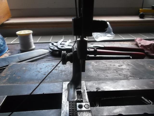

première tentative non concluante une aiguille rallongée , soudée sur un foret de 3 mm  le fil se coupe au passage de la navette il ne coulisse pas dans le trous de l'aiguille se n'est pas une aiguille pour du fil de un mm et du fil plus petit c'est trop fragile pour la machine
paul80
Inscrit le: 26 Oct 2016
Messages: 123
Localisation: picadie
MessagePosté le: 05/11/2016, 01:24    Sujet du message: ma machine a coudre Répondre en citant
de plus l'aiguille est ramollie par la soudure elle se tord pour rien je pence que la solution sera une rallonge avec de aiguille plus courte

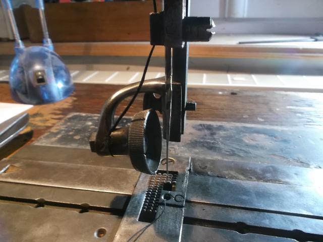

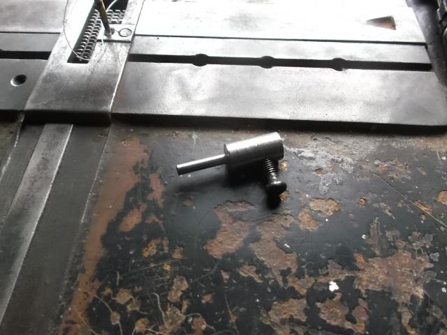

merci filcordo j'ai confectionner une petite rallonge et maintenant mon problème c'est le passage du fil dans le trou de l'aiguille

MessagePosté le: 05/11/2016, 11:33    Sujet du message: ma machine a coudre Répondre en citant
ma petite rallonge

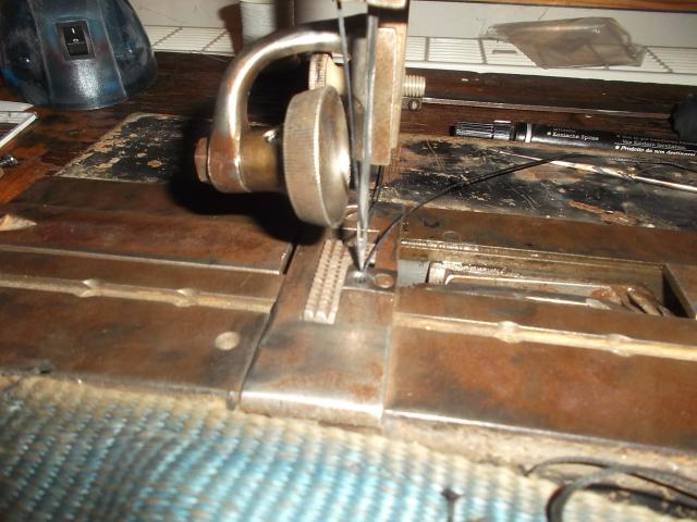

MessagePosté le: 05/11/2016, 11:39    Sujet du message: ma machine a coudre Répondre en citant
par contre avec ce système je ne peux coudre que du 3 mm et je me rend comptes  que la machine sera très dure a régler il faut que la retenue du fil soit la même cote navette que cote aiguille  !

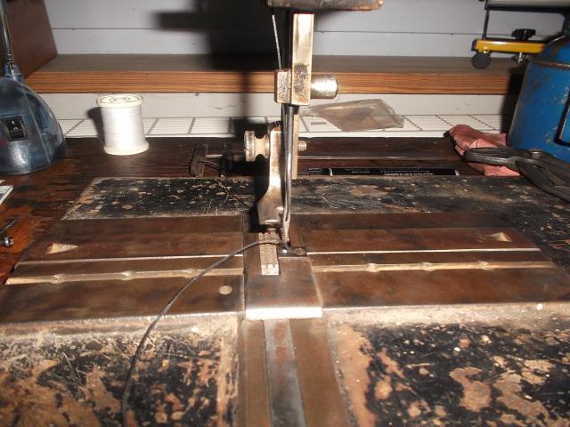

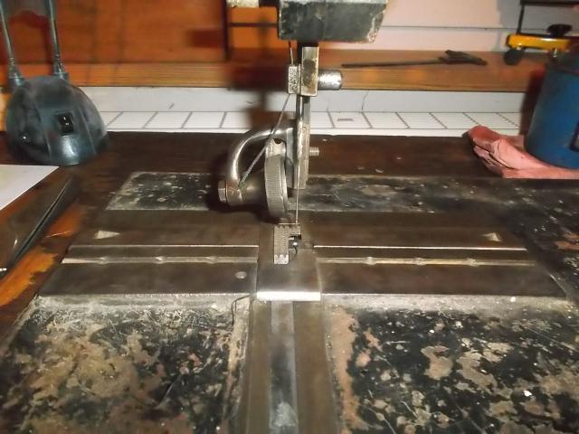

MessagePosté le: 06/11/2016, 16:23    Sujet du message: ma machine a coudre Répondre en citant

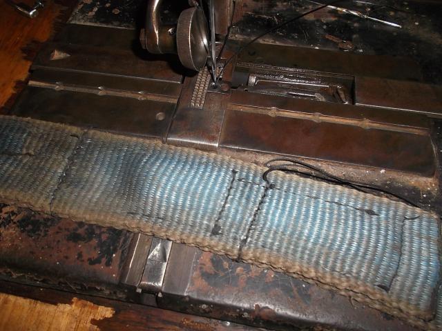

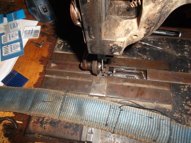

c'est parce qu'il y a des photo si non personne ne me croirait j'ai fais une aiguille en partant d'une aiguille de burineur pneumatique j'ais fait le trou en faisant rougir l'aiguille et après avoir affûter une pointe a tracer a la forme du trou d'une aiguille a petit coup de marteau la pointe s'enfonce dans le métal rouge de l'aiguille  après que le trou soit fait j'ais poncer pour afiner la pointe pour le passage du fil le long de l'aiguille je l'ai fait avec un fin disque a tronçonner
il y a beaucoup de ratage de passage de la navette ce qu'il faut surveiller en faisant des va et vien la navette fini par passer sou le fil de l'aiguille  mais ca me rassure avec une aiguille au norme la machine va fonctionner

le premier bénéfice de la machine a coudre ce sera de pouvoir réparer les sangle a cliquet : ont les abîme toujours du cote du crochet ce qui les rand inutilisable a 25 € la sangle je vais vite récupérer ma mise sur la machine

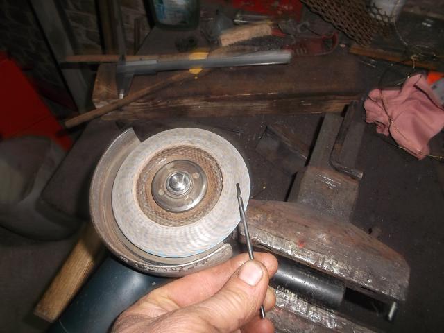

MessagePosté le: 06/11/2016, 18:42    Sujet du message: ma machine a coudre Répondre en citant

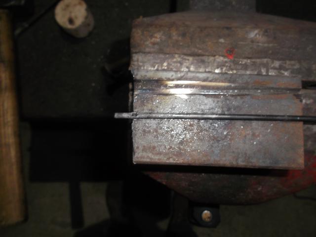

jais fait une deuxième aiguille en m’appliquant un peux
en premier exécution du trou
MessagePosté le: 06/11/2016, 18:45    Sujet du message: ma machine a coudre Répondre en citant
ponçage et rainure
