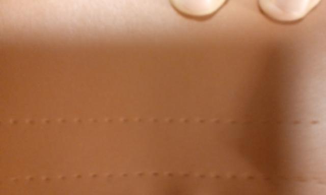

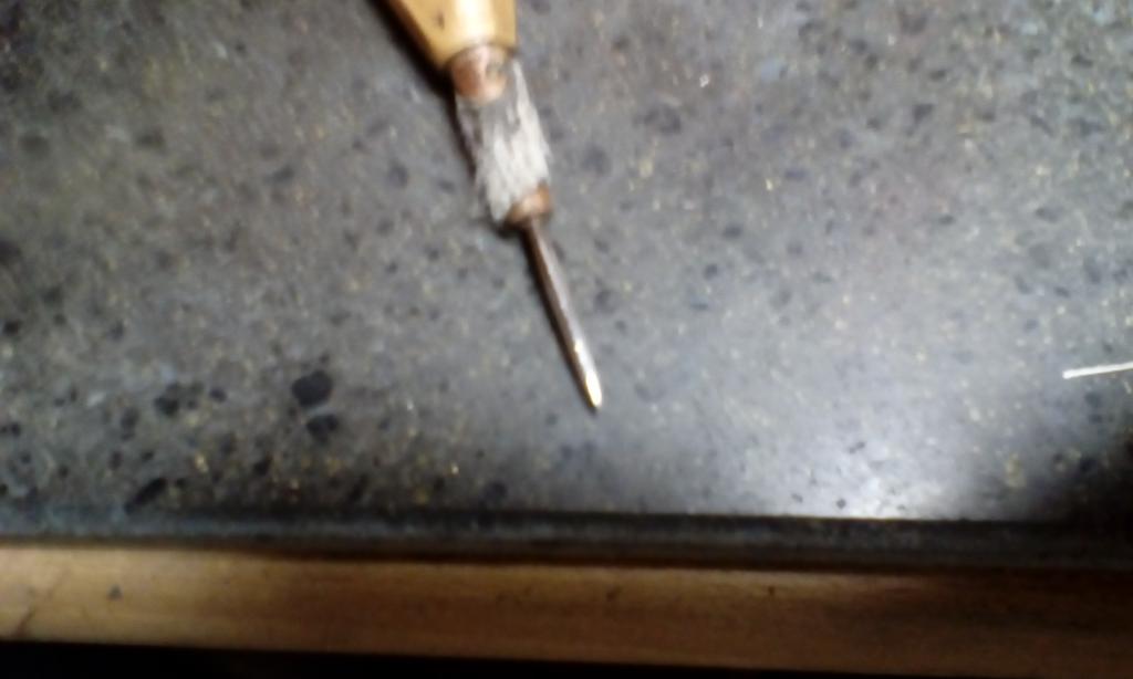

voila quelques photos deja le marquage de ma molette . (celui si c'est du chrome paré jusqu'a la fleur)

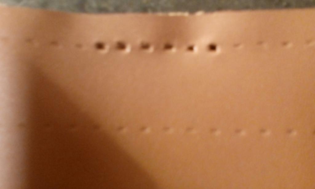

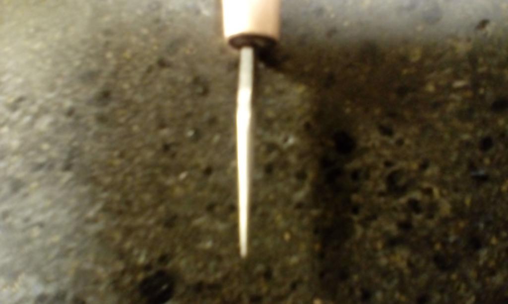

ensuite mes alènes (je ne connais les tailles la première viens du materiel que l'école m'a fait commander (on devait juste faire un cheque le matos n'était pas détaillé) et l'autre vient d'un ami de la famille qui me l'a offerte pour un anniversaire quand il a su que je voulais m'investir dans le cuir ) . (Oui ça fais beaucoup de parenthèse  Very Happy )
la seconde

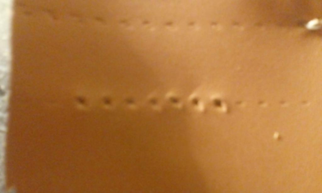

j'ai pris les trous qu'elles font peu être que ça peut aider :
la première :
les trous de la seconde :

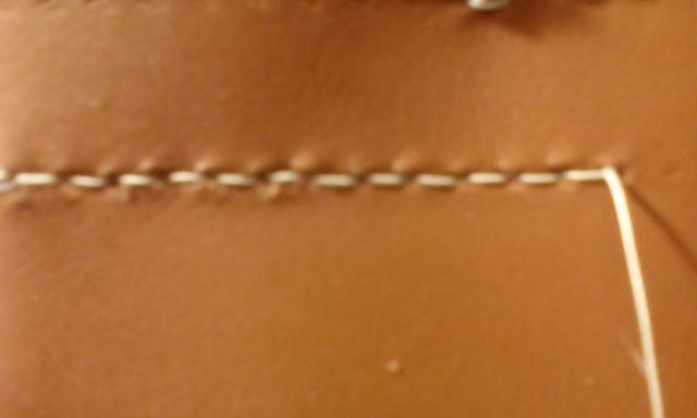

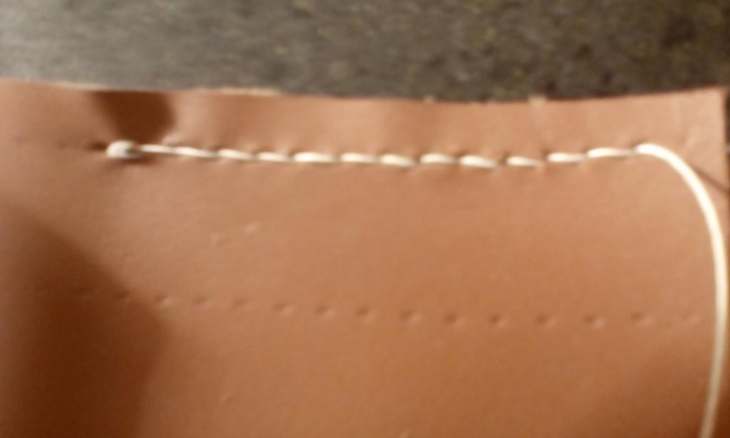

ensuite les coutures ; le fil utilisé est du ( 832 )
coutures de la première :
couture pour la seconde :
voila je pense vous avoir tout mis est ce que cela va suffire ?
merci de votre aide !

Déjà, tu utilises la bonne alêne (ensiforme, losange, sellier... différent noms pour un même outil), et tes marques de molette on l'air en biais, donc je pense que tu as une griffe à molette qui va bien.
En revanche, sur la 5ème photo (2ème ligne), j'ai l'impression que tes marques de molette vont dans un sens, et que tu perces dans l'autre.... si c'est le cas, ce n'est pas normal il me semble
Et puis on voit bien sur cette même image, que l'inclinaison de ton alêne n'est pas régulière, tes trous ne sont pas tous parallèles.

les marquages de ma molette font des traits droit ils ne sont pas en biais, c'est la molette modèle éco de chez deco cuir, c'est vrai qu'on peut croire qu'elles le sont mais je pense que c'est a cause de la mauvaise qualité photo . Par contre c'est vrai que je sais pas vraiment si je dois percer comme ceci : ////// ou comme ceci \\\\\\\ . J'ai vue plusieurs tuto sur youtube qui et chacun percés dans un sens différent, du coup je suis un peu pommé .

La qualité des photos n'est pas top mais j'ai l'impression que les alènes ne sont pas très bien affutées: les marques ne sont pas nettes.
Ensuite quand tu couds, tu passes une aiguille puis la deuxième avant de tirer la première?
J'ai appris à sortir l'aiguille, bloquer le fil dans le "fond" du trou d'alène, passer l'autre aiguille, tirer légèrement le premier fil pour être sûr de ne pas avoir "mordu dedans", et tierer les deux fils dans le sens du trou: un en haut l'autre en bas...
