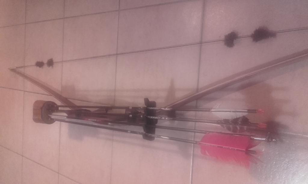

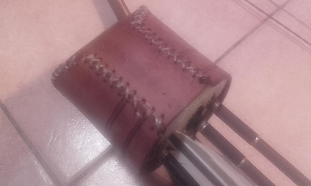

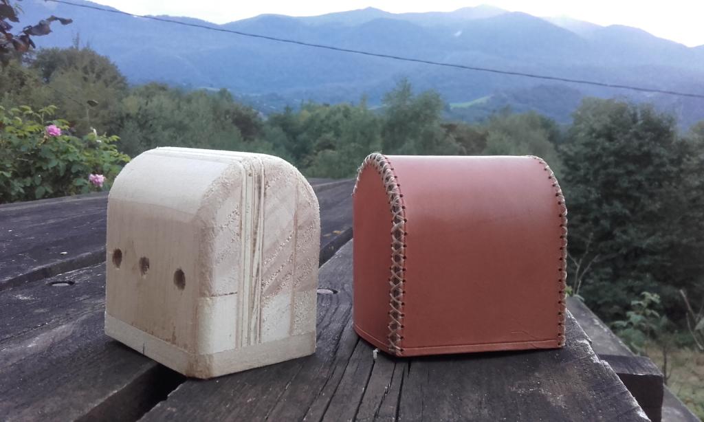

Après avoir pas mal fouillé sur le forum, je me suis lancé dans la conception d'une "cloche" de carquois d'arc.
j'en avais déjà réalisé, mais je n'étais pas satisfait du résultat au niveau des finitions.
voila l'objet du délit....
c'est celui que j'utilise actuellement avec bonheur, il remplis parfaitement ça fonction, c'est juste les finitions qui me chagrine.
pat21
Inscrit le: 24 Sep 2016
Messages: 16
Localisation: buzy
MessagePosté le: 27/09/2016, 06:57    Sujet du message: coque de carquois d'arc en cuir... Répondre en citant
voila le carquois monté sur l'arc....

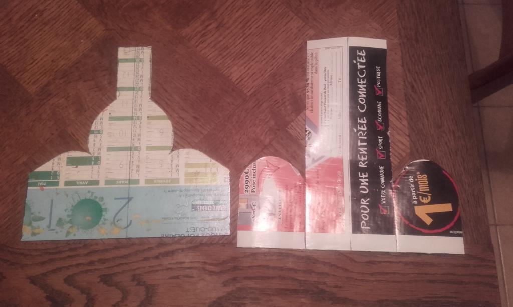

après avoir usiné une forme en bois, j'ai réalisé un patron en couverture de magazine renforcé au scotch armé...
c'est pas du bricolage de fond de garage mais presque !!

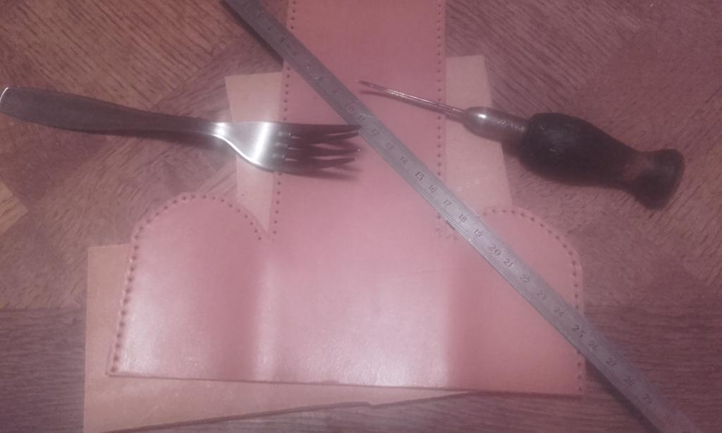

le matériel,
pour le cuir utilisé, c'est du collet végétal de 3mm

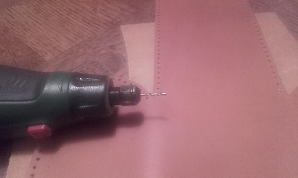

pour percer les trous....c'est pas très pro, mais ça fait le taf rapidement Very Happy

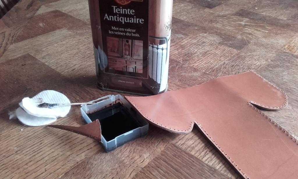

MessagePosté le: 27/09/2016, 11:26    Sujet du message: coque de carquois d'arc en cuir... Répondre en citant
grâce aux infos piochées dans les rubriques, j'ai fais une finition bien plus sympathique qu'avant !!!
ponçage au grains 100- 180 et 240 pour finir, un coup de teinture spéciale bois !!! et un bon lustrage à la cire d'abeille.

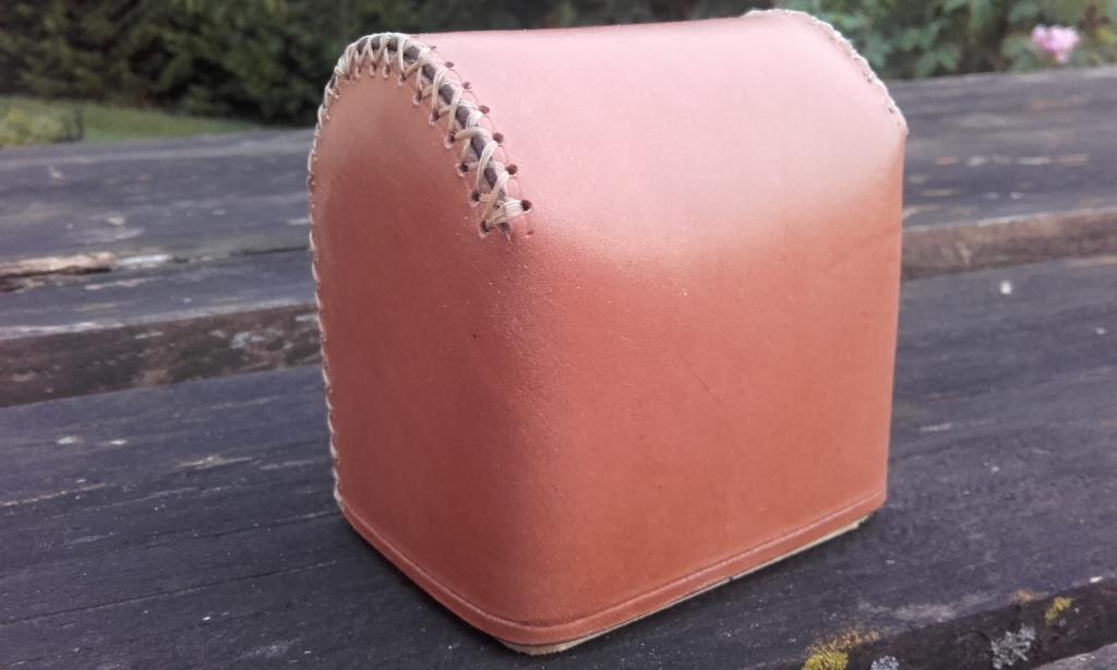

MessagePosté le: 28/09/2016, 06:49    Sujet du message: coque de carquois d'arc en cuir... Répondre en citant
la coque est cousue, et, est enfilée sur la forme en bois....

MessagePosté le: 28/09/2016, 06:53    Sujet du message: coque de carquois d'arc en cuir... Répondre en citant
je pense que je vais découdre car je trouve la coque un peu trop haute....avec 15 mm de moins ça devrait le faire.
avec le gabarit en bois qui du coup vas lui aussi ce retrouver réduire en hauteur...

MessagePosté le: 03/10/2016, 19:30    Sujet du message: coque de carquois d'arc en cuir... Répondre en citant
la suite....
j'ai tout démonté et réduit le volume de la coque.
réduit aussi la matrice en bois.
j'ai trouvé de la gélatine alimentaire et vais traiter la coque en cuir bouilli....
j'avais lu je ne sais plus ou que le cuir bouilli ne marchait qu'avec du cuir tannage végétal....le seul essai que j'ai fait la était avec un cuir teinté et absolument pas végétal...et bien ça a marché !!!
va comprendre....
a suivre....
Messages: 4 806
MessagePosté le: 04/10/2016, 07:42    Sujet du message: coque de carquois d'arc en cuir... Répondre en citant
Du moment où le cuir peut absorber, il n'y a pas de raison que ça ne fonctionne pas!
