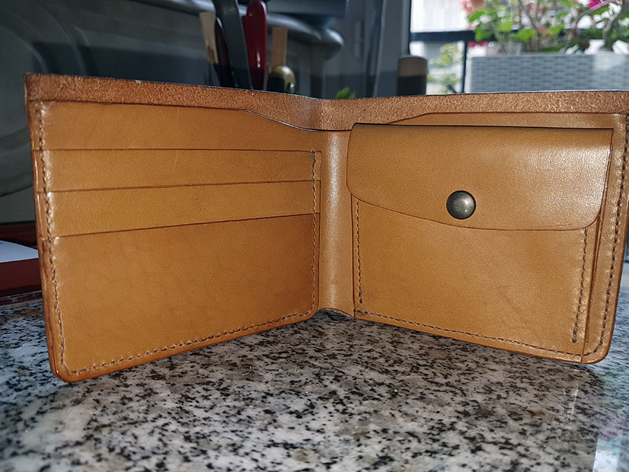

Je vous présente ma dernière créa, première en maroquinerie: un porte carte, monnaie et billet.
Le cuir est un cuir gras de chez Chadefaux, refendu à 0,9 et 0,5 en fonction des pièces.
Couture "griffée" à 9 (vue que ce sont des griffes à frapper, j'ai pas d'alène assez fine pour de la maro  Crying or Very sad ), fil de lin au chinois 532.

Aurélie; la refente a été faite chez Chadefaux, ils ont une énoooorme machine pour ça Laughing .
A la maison je n'ai rien pour refendre Crying or Very sad .

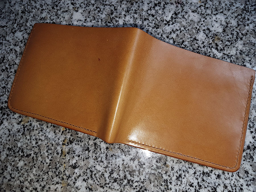

La couture en maro, je trouve hard pour que ce soit beau des deux coté et à la main (de toute façon j'ai pas de machine autre que familiale Wink ), j'ai privilégié l’extérieur pour que les points soient beau, du coup c'est à l'intérieur que ça va moins bien
Tiens j'ai une question, si j'avais voulu mettre une doublure dans le compartiment billet, faut-il la coller sur toute la surface? et avec quelle type de colle ? La néoprène me semble un peu exagérée pour ça, non ?

Ah ok, je pensais que tu avais une refendeuse manuelle.... j'aurais voulu avoir des retours su ce type de machine.
Même avec un piquage machine la couture du dessous sera toujours moins belle. Raison de plus pour s'entraîner à la main Wink
Pour la doublure tissu, moi je ne la collerais pas en plein. Juste maintenu sur les côté d'abord par une colle blanche, puis par la couture. Par contre il faut faire attention à bien couper le tissu en fonction de l'embu formé, et ne pas oublier de faire un petit rembord pour que ce soit net.

pour la doublure bien coupé à la bonne dimension collé sur les bord avant coutures et si c'est bien tendupas besoins de coller sur toute la surface !! mais du coup tu te retrouve avec une couture en sup sur le bord supérieur et comme dit Aurelie ne pas oublier de faire un rembord (ourlet) pour que ça fasse propre !!
