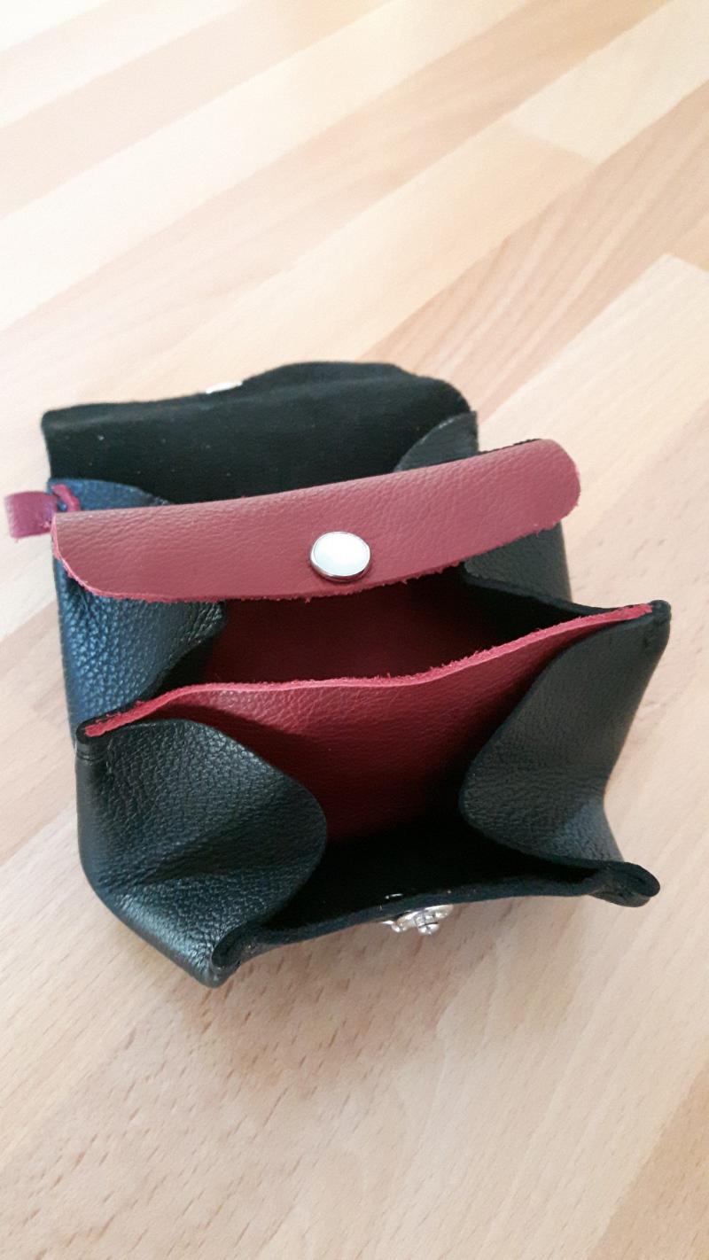

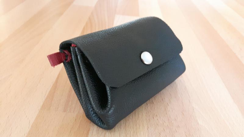

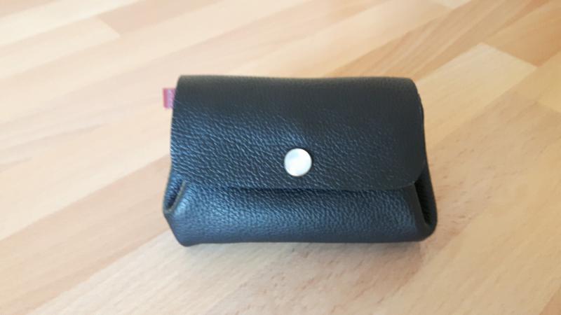

Une petite chose facile à faire et qui fait toujours plaisir quand on l'offre.
J'ai du mal avec la finition des tranches, le cuir et super souple et je ne sais pas comment m'y prendre.
Si quelqu'un pouvez me conseiller.
Merci.

Moi pour les tranches de mon cuir souple qui part dans tout les sens, je mouille d'abord la tranche, ensuite je pose le cuir sur le bord d'une surface plane ou sur ma main.
Avec le côté conique de ma lissette inclinée a 45° je fais des allés-retour des 2 côtés de la tranche. Ce n'est pas parfaitement arrondis mais c'est pas mal.
Ensuite avec un coton tige j'applique de la gomme adragante (agent de lissage) puis je frotte rapidement avec un chiffon toujours dans le même sens en tenant la tranche entre le pouce et l'index en m'assurant bien sûr que le chiffon (en général une vieille chaussette) frotte bien la gomme.
Attention je suis un débutant et d'autres plus expérimentés pourront donner de meilleurs conseils... Very Happy
Bonne continuation

expérimenté ??? je ne suis pas sûr que que cela apporte quelque chose de plus ???
malgré mes très nombreuses  fabrication dans ce genre de cuir je n'ai jamais trouvé de finition qui soit correct !! ce genre de cuir est généralement du chrome et le cuir  chrome ne prend pas les finitions comme le fait un collet T V  et pourtant je pense être plutôt pas mal équipé , je me contente de coupe parfaitement bien faite en général , je donne un peit coup de ciseaux côté chair pour enlever les ""peluches"" et c'est tout !!!
du coup il est sympa et bien fait ton porte monnaie !!!  Okay

C'est le même modèle que j'avais fait (y a un post dessus mais je n'arrive pas à le retrouver...) sauf que tu l'as amélioré en fermant le compartiment central! Chapeau!

Très sympa.
