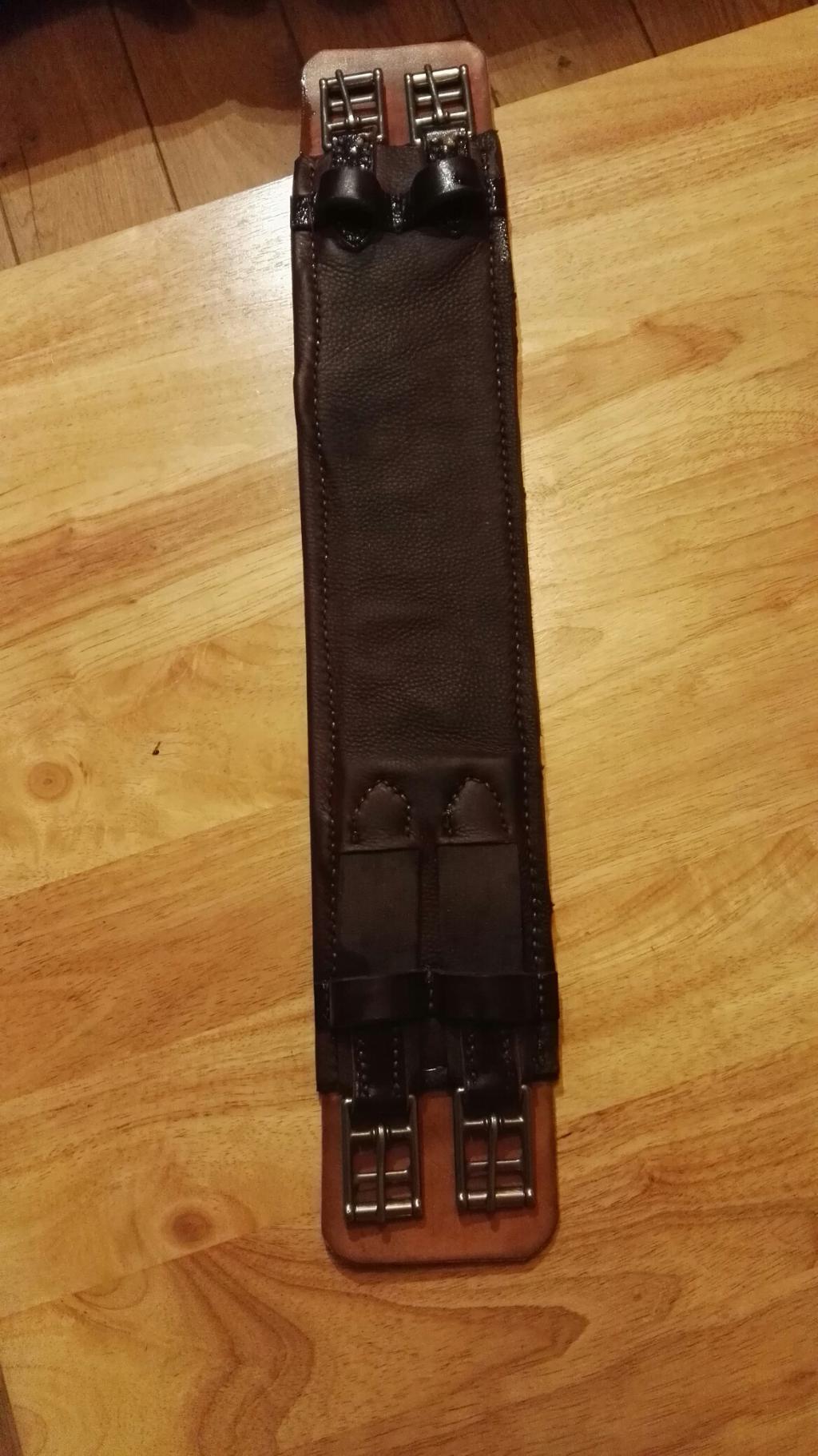

Je vais essayer de mettre quelques réalisation ici.
Une sangle :
Messages: 11 060
MessagePosté le: 13/09/2016, 09:37    Sujet du message: Mes premiers pas Répondre en citant
le propre d'une sangle est de pouvoir sangler une selle sur le dos d'une cheval SANS blesser celui ci !!!
dans ce cas les boucles ne risque pas d'être en contact direct avec sa peau , j'ai vu récemment une sangle pour la quelle il a fallu mettre deux pattes de cuir pour ne pas que les boucles glisse sur le côté à force d'exercice !!
mais je vois que tu as pris soins d'en coudre les patte jusqu'à raz la boucle !! dans l'ensemble c'est pas mal du tout (on ne vois qu'un côté!  Wink

Oui, en fait, je me suis fait avoir aussi : au premier essai, lors du sanglage, les boucles remontaient trop haut et "sortaient" de la sangle du fait de la mise en place des élastiques de bourrellerie. J'ai donc décousu et recousue plus bas.
Maintenant j'aimerai pouvoir faire ça en intercalant une feuille de néoprène entre le feutre et le cuir :
mais je ne sais pas comment faire ...

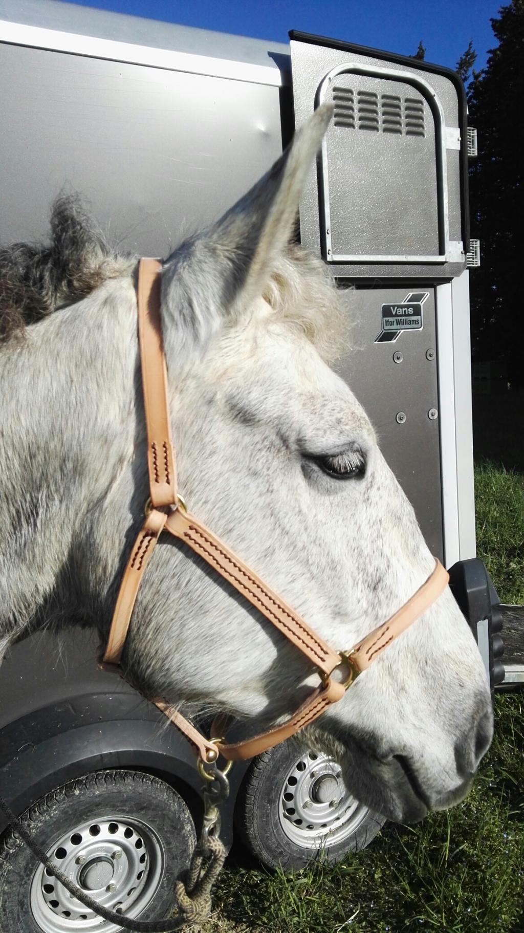

Et puis mon premier licol ...
je suis en train d'en faire un autre en apprenant de mes erreurs !!

pas mal  , maintenant je n'y connais rien au niveau harnachement des chevaux  Shocked donc les erreurs de conception je les verrai pas.

pas mal tout ça
j'aurai fait l'alliance deux ou trois centimètres plus grande mais je chipote un peu, peut être....
allez maintenant le filet....

Par contre tu devrais encastrer tes coutures au pire ça prolongera leur durée de vie...
Messages: 11 060
MessagePosté le: 14/09/2016, 08:46    Sujet du message: Mes premiers pas Répondre en citant
+1 avec Luc , et puis en plus le fil n'a pas besoins d'être aussi gros pour que ce soit solide !!!
mais tu t'en sors plutôt bien pour tes premières création !! la sangle que tu veux faire est effectivement très jolie et le plus compliqué à mon avis sera de trouver la fameuse feuille de néoprène !!! mais rien n'est impossible !!!

elle sert à quoi la feuille de neoprene ?
celia
Invité
MessagePosté le: 15/09/2016, 18:14    Sujet du message: Mes premiers pas Répondre en citant
Merci pour vos réponses.
Oui, vous avez raison, maintenant que j'ai acheté une rainette, je vais pouvoir encastrer mes coutures !
Pour le fil, je n'avais que ça à ce moment la, il est énorme et même avec ma plus grosse alêne,il a fallu que j'utilise souvent la pince de la boite à bricolage pour tirer mes aiguilles ! Et puis, le cuir est aussi trop épais ... impossible de coudre la sous-gorge en rond ! Mais, tant pis, j'apprends et ça, ça me plais !
Pour la sangle, je pensais découper mon néoprène dans une vieille combi de plongée que j'ai et qui ne pourra plus servir ...
Cette partie en néoprène, coté cheval, est faite pour le confort du cheval et pour donner une certaine souplesse à la sangle.
Ce qui me tracasse c'est que je ne sais pas comment recouvrir ce néoprène d'un feutre de veau et de "border" ce veau dans les coins. Je crois que je suis seule à me comprendre là ....

Sympa la sangle ! moi qui n'ai encore jamais osé me lancer dans ce type de fabrication par peur de l'épaisseur à gérer, j'admire !
Pour le licol, il est simple et efficace. Pour mon goût, il est un peu trop ... neuf !!! il sera mille fois plus beau quand il sera un peu patiné Mais ça n'enlève rien au travail fait !  Okay Peut-être que pour le prochain tu pourras 'tenter' quelques 'trucs en plus' ? par exemple doubler de dessous de nez ou le dessous de têtière pour plus de confort (et amener un peu de couleur pourquoi pas Cool )
Luc tu as raison, pour les coutures encastrées. Il faut que je m'y mette aussi... Okay Okay Okay

mais je persiste en disant que d'après moi et seulement moi bien que bien moins ésthétique je l'admet les retour devrait être fait sur l'extérieur pour le confort du cheval et au détriment de la beauté à moins d'être exceptionnellement bien fait/paré/cousu pour ne pas risquer un quel conque frottement sur la peau du cheval à force d'usage , mais bien sûr cela ne retire rien à l'ouvrage qui est bien exécuté et cela n'engage que mon avis aussi , sans compté que très rare sont ceux qui son fait dans cet esprit que ce soit par des amateurs ou des grand groupe !!!
