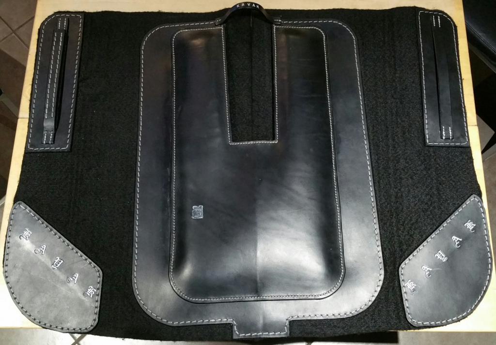

 Voici le résultat, un tapis de selle avec protège garrot.
Réalisé dans du collet végétal de couleur noir de 3.5 mm d'épaisseur, feutrine de laine de 15mm d'épaisseur, couture avec un écart de 1 cm lorsque la couture se trouve sur du cuir et la feutrine, et 0.5 mm cuir sur cuir.
au niveau du garrot 3.7 cm d'épaisseur, en espérant que la feutrine ne s’aplatisse pas trop avec quelqu'un dessus, je pense que l épaisseur sera d'au moins 22mm
je vous mettrai des photos du tapis sur le cheval "kayak".
A plus

Comment se fait il qu'un des passant de sangle ne soit pas cousu comme l'autre? Un oubli?
Pas trop dur de passer l'aiguille côté feutre?

Côte droit la sangle tu peux la passer facilement dans le passage prévu à cet effet  alors que de l autre côté c est plus difficile c est pour ça qu il est prévu des scratchs
La feutrine une vrai galère à coudre tu peux multiplier par 2 voir 3 le temps de couture. Je voulais faire un laçage mais la feutrine est presque impossible à traverser avec une aiguille de lacet. Trop dense

je me suis servi de deux tapis de rando que j'ai assemblé, provenant du site esprit équitation.
je n'ai pas trouvé d'autre fournisseur avec cette épaisseur ou plus.

premier essai avec cavalier dessus pendant quelques minutes:
il parait bien adapté, l'assiette est respectée, confortable (dixit la cavalière qui l'a monté). Seule bémol, la poignée de transport est un peu trop petite et vient appuyer sur le garrot (erreur de débutant, j'ai pris les mesures à vue de nez, du coup ....) je vais la refaire et samedi c'est le grand test, je vais monter kayak avec son nouveau tapis pendant une heure de cour. ça fait deux mois qu'il n est pas monté (le temps que sa blessure se soigne correctement), il va chauffer grave....je vais me régaler....HI!!HA!!!

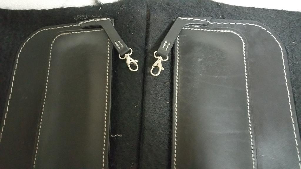

après une heure de cour à faire de l incurvation, contre incurvation, au trot, au galop enfin le tordre dans tous les sens, il s’avère que le tapis doit être un peu modifié, la poignée de transport doit être retirée pour mettre à la place deux lanières en bout de tapis avec un mousqueton car le tapis a tendance à descendre un peu donc la poignée frotte sur le garrot et risque de le blesser.
autre modification a apporter, échancrer plus le tapis pour libérer encore plus la base du garrot car il y a un petit frottement qui le blesse voici la photo du garrot après le cour
on voit bien, à gauche de la mouche, l'ancienne blessure cicatrisée ou les poils ont repoussé et à la frontière avec l ombre de mes petites menottes, le nouveau frottement.
c est parti pour de nouvelles modif et la suite au prochaine épisode, samedi prochain, là ce sera obstacle.....
Messages: 516
MessagePosté le: 07/09/2016, 19:40    Sujet du message: Tapis de selle morphologique Répondre en citant
voici la modification apportée
les mousquetons s’accrocheront sur les anneaux se trouvant sur la selle afin que le tapis ne bouge et vienne frotter au garrot.
