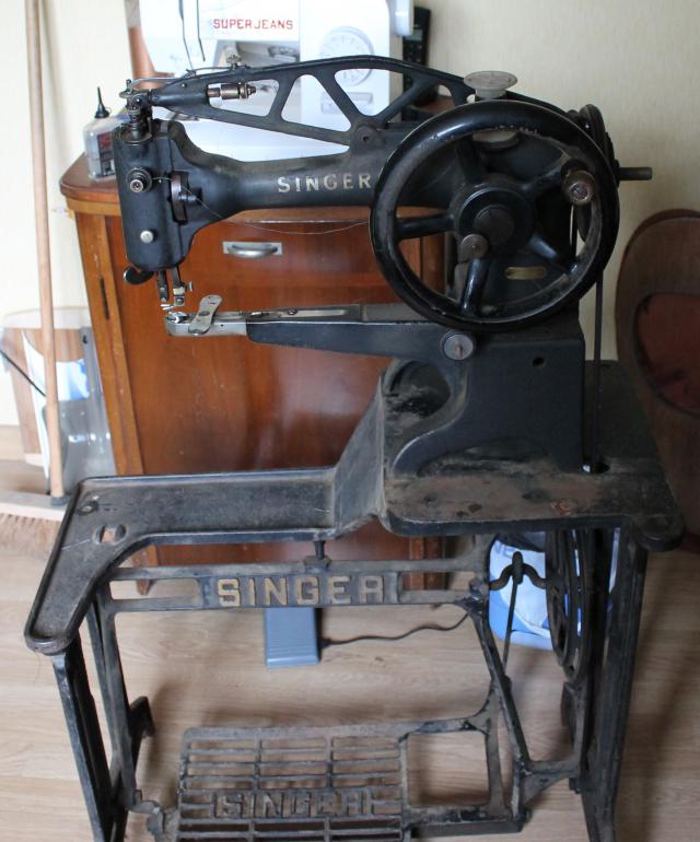

je viens d'acquérir cette singer 29K71
("B" M 304547)

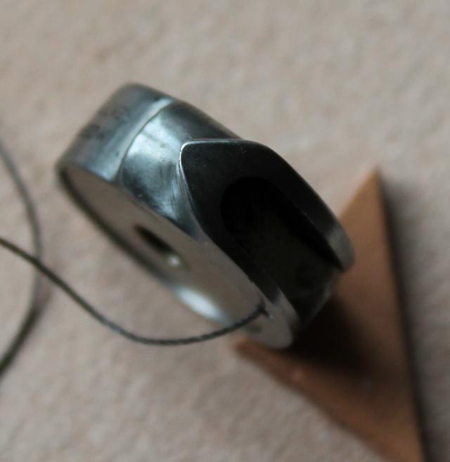

La navette semble usée
 J'ai pété l'aiguille...fini les testes Crying or Very sad
Je compte faire une petite commande chez Fages et Aiglon..
Canettes et navettes ainsi qu'aiguilles.. Rolling Eyes
Mais les aiguilles vont de 80 à 160...je n'ai pas les moyens de prendre les 9 tailles...
Des suggestions ??? Very Happy  ou d'autres adresses ???
Okay   kenavo !
PS: faut que je vois pour les pieds de biches aussi peut être !??

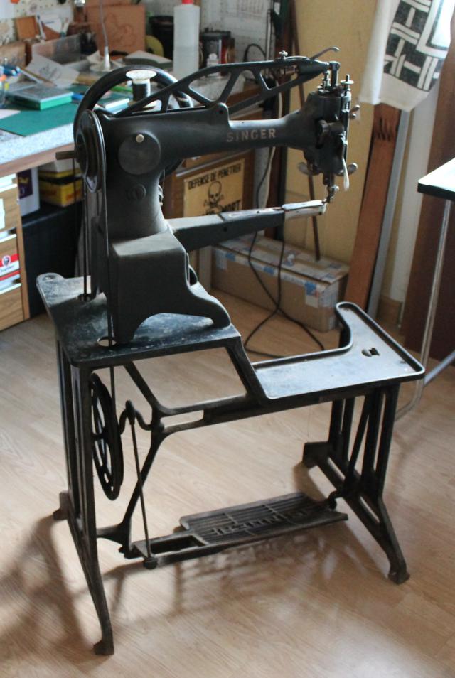

MessagePosté le: 22/10/2016, 15:02    Sujet du message: Ma 29K71 besoin d'aide Répondre en citant
Coucou,
bon j'ai reçu le matériel pour lancer la machine...
non, pas une catapulte, mais aiguilles, navettes et porte navettes....
mais je galère grave, elle ne veux pas faire le point...
Elle récalcitre... Crying or Very sad
sewing38
Inscrit le: 28 Déc 2011
Messages: 531
MessagePosté le: 22/10/2016, 23:07    Sujet du message: Ma 29K71 besoin d'aide Répondre en citant
vérifier que les pignons de la boite à crémaillère n'ont pas de jeu
retourner la machine et dévisser la plaque (2 vis)
le porte canette ne doit pas avoir de jeu quand vous le faites tourner de gauche à droite
on en a déjà souvent parlé sur le forum
je ne reviendrai pas sur ce sujet.
