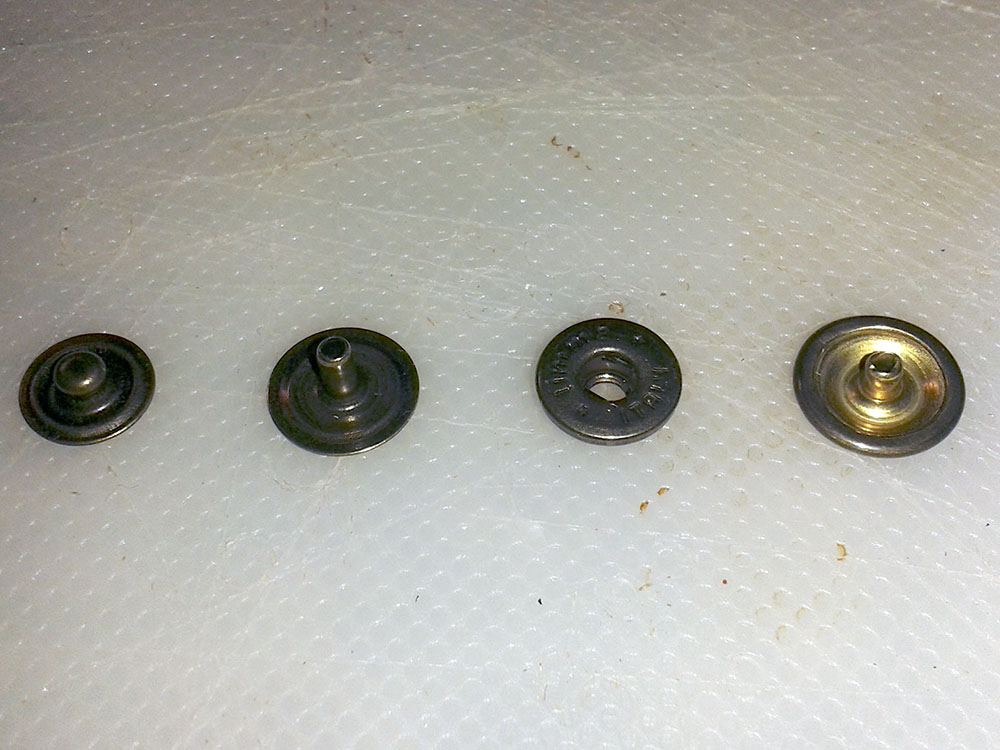

J'aurais besoin de vos lumière
Sur un porte monnaie, je voudrais poser un bouton pression, avec une boule, voici la bête :

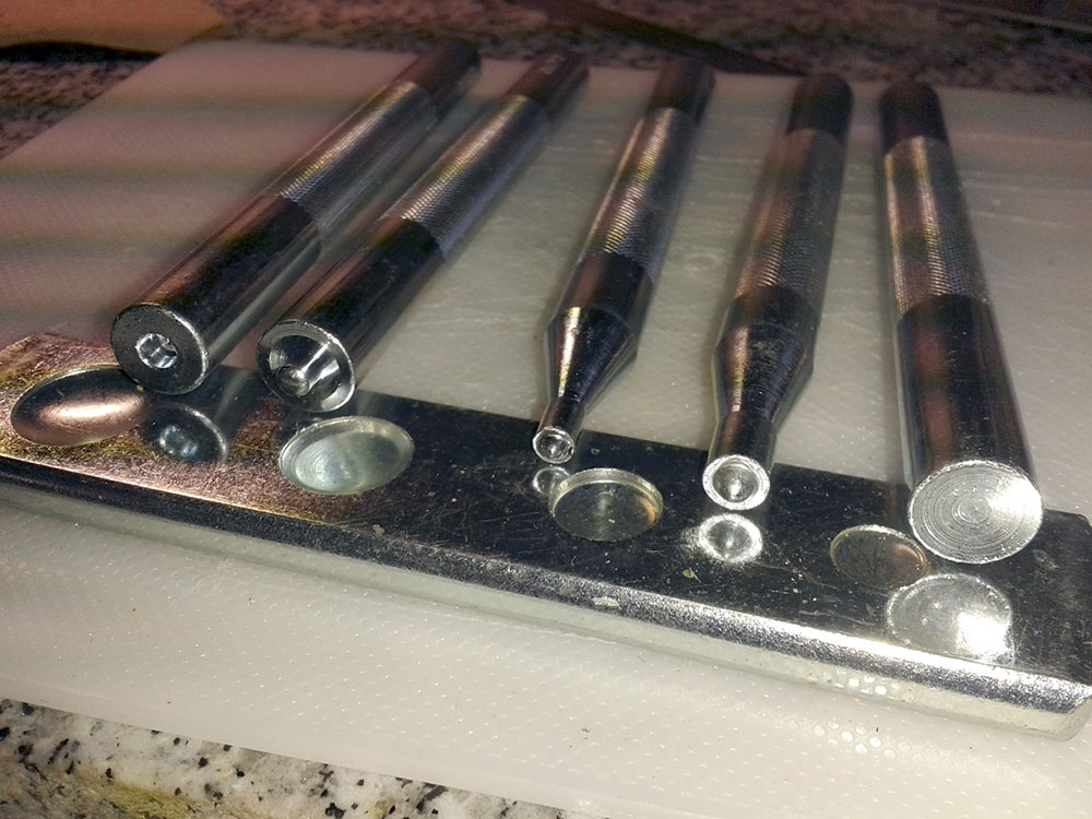

J'ai pour cela le kit de chez tandy :
J'ai essayer d'en assembler deux et c'est la cata . Mes essais ont bousiller les pièces Crying or Very sad .
Alors ou je n'assemble pas les bonnes pièces ensemble, ou je ne prends pas les bon outils ou les deux  .
Peut on avec le kit poser ces boutons, des R2D2, appellation notée sur le paquet, et comment faire avec quels outils ?
Merci de votre aide

5 matrices pour 4 pressions, tu vas déjà pouvoir éliminer une matrice  Very Happy
Tu les as acheté ensemble? (pressions et matrices) parce que si elles ne sont pas de la même taille tu ne pourras jamais rien en faire ensemble.

Bonjour Aurelie,
Alors, j'ai acheté les cinq matrice ensemble, et les boutons après Very Happy
Les matrice chez Tandy, les boutons chez Chadefaux.
Pour les matrices, la première à droite, est pour les rivets,
les deux suivants pour les pressions ligne 20 et 24, les gosses pressions.
Les deux dernières pour les ligne 16.

Et tes pressions correspondent-elles à la taille des matrices?
Je n'ai jamais utilisé ce genre d'outils de pose....
... ce que je ne comprend pas c'est qu'il faut une matrice de chaque côté.... tu fais comment pour les sertir? parce que là tu ne peux pas utiliser de maillet..... et appuyer de chaque côté ne suffit certainement pas^^
Il doit n'y avoir qu'une seule matrice par couple de pression, sinon je ne vois pas comment faire Very Happy

MessagePosté le: 24/08/2016, 10:38    Sujet du message: Pose de bouton pression boule Répondre en citant
Alors là Aurélie, c'est justement la question que je me pose  Laughing
Je n'en n'ai pas l'impression, aucune des matrice ne rentre dans la troisième pièce (en partant de la gauche) des pressions.
je sais que Tithouan en utilise, mais je ne sais pas s'il utilise ce kit de pose.

MessagePosté le: 24/08/2016, 10:44    Sujet du message: Pose de bouton pression boule Répondre en citant
Je pense que c'est la 3ème matrice justement qui te permet de sertir la pression du haut.....
Comme ça en fait:
Et là tu peux frapper au maillet sans problème^^

MessagePosté le: 24/08/2016, 10:45    Sujet du message: Pose de bouton pression boule Répondre en citant
C'est ce que je pensais mais....

MessagePosté le: 24/08/2016, 11:26    Sujet du message: Pose de bouton pression boule Répondre en citant
tu veux mon avis ??? met du velcro !!!
plus sérieux ?? en partant de gauche à droite sur la photo de Aurélie .
le premier (outil) le trou doit bien sûr correspondre à la taille de la ""boule"" de ta pression .
pour le ""pied"" que tu met dessous cette boule il doit se poser sur une matrice plate du même diamètre et qui a en son centre une petite "pointe" qui permet de garder la tige du pied droite et dans l'axe de sorte qu'il n'y a que l'extrémité qui ""s'écrase"" dans la boule .(mais toute les matrice ne l'on pas ) cette petite pointe !! c'est quand mieux si elle y est !!
ensuite pour la ""tête"" bien sûr la matrice du bas doit correspondre au diamètre et à l'arrondi de la ""tête""" (qui elle est visible) et la matrice qui frappe pour retourner la tige dans la partie qui reçois la ""boule"" celle qu'indique Aurélie me semble être la bonne (donc la 3 sur la photo) tu dois juste vérifier que la matrice rentre bien dans le rond qui reçois la ""boule"" attention il y a un tout petit ressort à l'intérieur le diamètre de ta matrice ne doit pas l'endommager (c'est lui qui ce ressert sur la boule pour la maintenir fermé) et la pointe qui se trouve au centre de cette matrice doit être +/- du même diamètre intérieur que la tige qui est au centre de la tête (partie visible sur ton article) , je vois sur la photo que tu as mis que le bout de la tige est retourné plutôt sur l'intérieur (donc sur elle même) alors qu'elle doit se retourner sur l'extérieur et ne former qu'un tout petit """bourrelet"" !!
au final si le diamètre de tes matrice corresponde bien à celui des pressions du devrait arriver à les poser avec ce que tu as !!!
j'espère avoir étais suffisamment clair ?? si c'est pas le cas dis le moi , je me ferais un plaisir de recommencer en essayant d'être plus clair !!  Rolling Eyes
Messages: 1 442
MessagePosté le: 24/08/2016, 11:37    Sujet du message: Pose de bouton pression boule Répondre en citant
Hello Phil,
C'est bien ce que je pensais, tes écrits sont clair.
Le problème est qu’apparemment, l'outil trois, ne rentre pas dans la pièces qui reçoit la boule.
Je vais voir ce soir, je ne comprend plus rien Rolling Eyes
