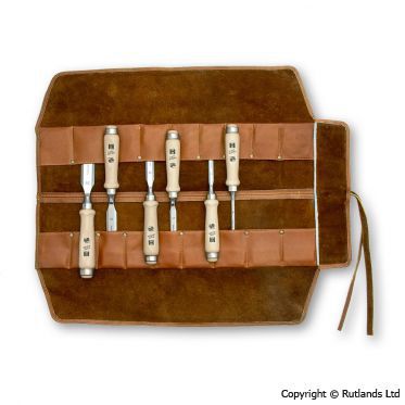

Pour le produit final, je vais m'inspirer de ça, sans les rabats:

MessagePosté le: 11/08/2016, 09:20    Sujet du message: Futur rouleaux pour ciseaux à bois Répondre en citant
je pense que les rabats (joie) sont indispensables...pour éviter la
fuite des outils par le coté...
C'est Ludy qui s'est fait une pochette de ce genre pour ses matoirs
si je ne me trompe pas...

MessagePosté le: 11/08/2016, 09:26    Sujet du message: Futur rouleaux pour ciseaux à bois Répondre en citant
Ok, merci pour le conseil Dendro, ce sera donc avec rabats !

MessagePosté le: 11/08/2016, 11:11    Sujet du message: Futur rouleaux pour ciseaux à bois Répondre en citant
j'aurais dit pareil que Dendro les rabats sont indispensables dans ce genre de trousseaux.
