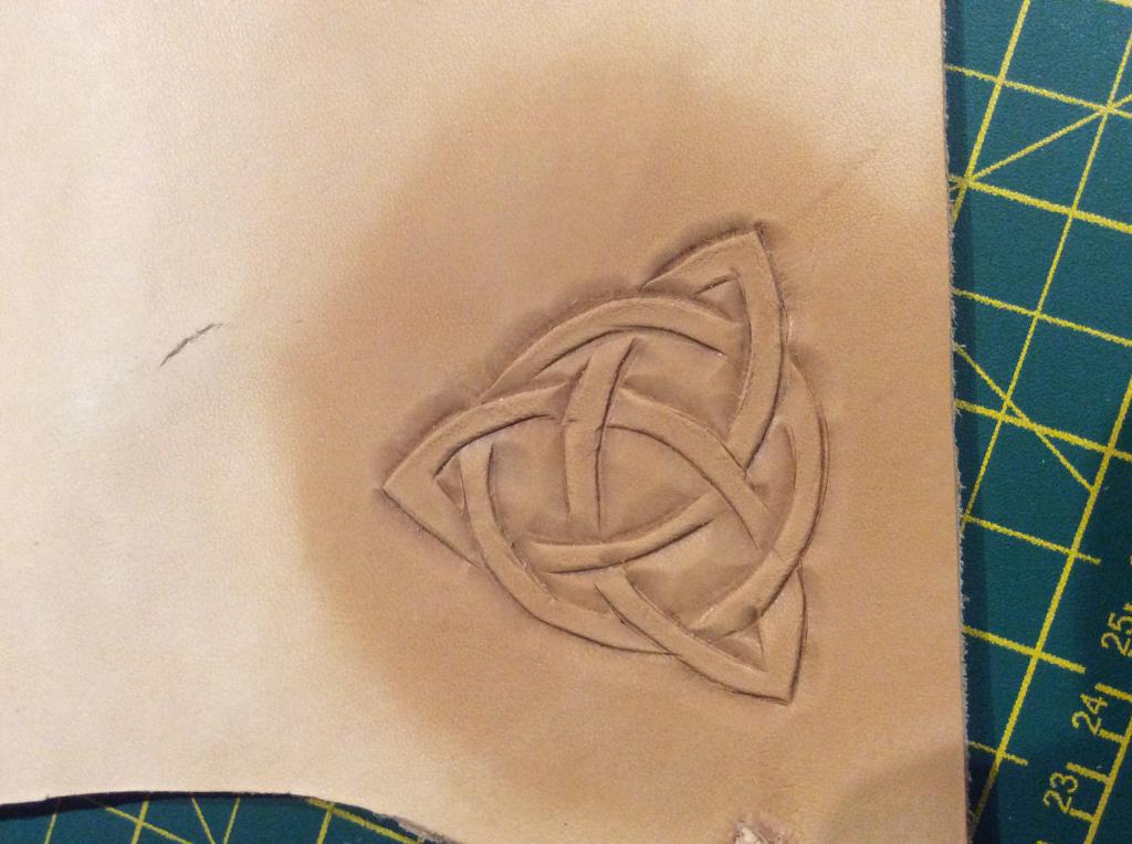

et bien voilà mon tout premier repoussage :
Bon bah......j'ai du boulot pour arriver à faire un jour quelque chose de propre....
Mais ma fille de 6 ans est vraiment motivante : "ohhhh papa c'est super joli, c'est pour moi ?" "Tiens ma cherie, fais ce que tu veux avec !!"

LOL faut un début, et puis la vérité sort de la bouche des enfants parait-il, j'ai vraiment pas fait mieux pour mon premier repoussage, je vais pas critiquer  bonne continuation
MessagePosté le: 29/07/2016, 10:56    Sujet du message: Premier repoussage Répondre en citant
je ne sais pas combien fait ton cuir en épaisseur , mais je crois qu'une  fois que tu as passé ton swivel faut hésiter à ""enfoncer"" davantage le cuir , frappe sèche et appuyé pour éviter d'avoir à en donner plusieurs au même endroit ,quitte à y revenir un peu après !!
sinon bin faut un début à tout !! mais l'entrelac n'est pas le plus facile au début !!!
Merci à toi pour les encouragements !!
Merci pour les conseils ! ok je vais etre moins craintif à appuyer sur le swivel pour le prochain ! Tu as raison l'entrelac n'est pas le plus simple mais je n'avais pas d'inspiration ! Je voulais surtout essayer la manipulation des outils ! Merci pour ta réponse !
MessagePosté le: 29/07/2016, 11:42    Sujet du message: Premier repoussage Répondre en citant
pense aussi à l'humidification du cuir qui est tout aussi important !!!
tu trouveras pleins d'infos sur le forum !!! bonne lecture

Ben t'as pas choisi simple pour une première!!!
Je vois bien des choses à améliorer mais étant bien en peine de faire ce genre de motif, je laisserai la parole à Dendro qui finira bien par passer par ici...
MessagePosté le: 30/07/2016, 15:02    Sujet du message: Premier repoussage Répondre en citant
Confused  ben le dessin en lui même n'est pas respecté....
le " lacé " n'est en face à chaque passage en dessus en dessous.... Shocked
il n'a pas la même épaisseur/largeur tout le temps....
Sinon, j'ai l'impression que le swivel n'a pas eu la même profondeur partout...
Par contre, l'effet "coups de matoir" n'est pas trop flagrant... Okay  comme quoi...
on peux pas être parfait partout... Very Happy
Pense(z) à prendre des photos de chaque étapes....
on peux y desseller des explications....
On ne laisse pas se reposer le Maul Rolling Eyes ....même si c'est dur..

MessagePosté le: 01/08/2016, 11:36    Sujet du message: Premier repoussage Répondre en citant
Effectivement déjà etre propre sur le dessin et sur l'ouverture au swiwel.
Ton cuir fait quelle epaisseur ?
Perso je trouve qu'au contraire les motifs celtiques sont faciles pour débuter, ce ne sont que des courbes.

MessagePosté le: 02/08/2016, 09:53    Sujet du message: Premier repoussage Répondre en citant
c'est un bon debut,meme si tes contours ne sont pas toujours tres nets,le celtque n'est pas des plus facile,donc continues,tu y arrivera certainement

MessagePosté le: 02/08/2016, 12:08    Sujet du message: Premier repoussage Répondre en citant
Pour l’imprécision du passage du swivel, je pense (car j'ai eu le même tour) que tu es trop crispé.
Dès que j'ai réussi a me détendre (non je ne fait pas de massage !) tout en souplesse, mon trait est devenu beaucoup plus fluide et régulier.
Sinon la lame du swivel est super importante aussi, étant débutant, j'ai vu des articles dans le forum ou tout est expliqué super bien ! Et amène un vrai +
Bonne continuation
