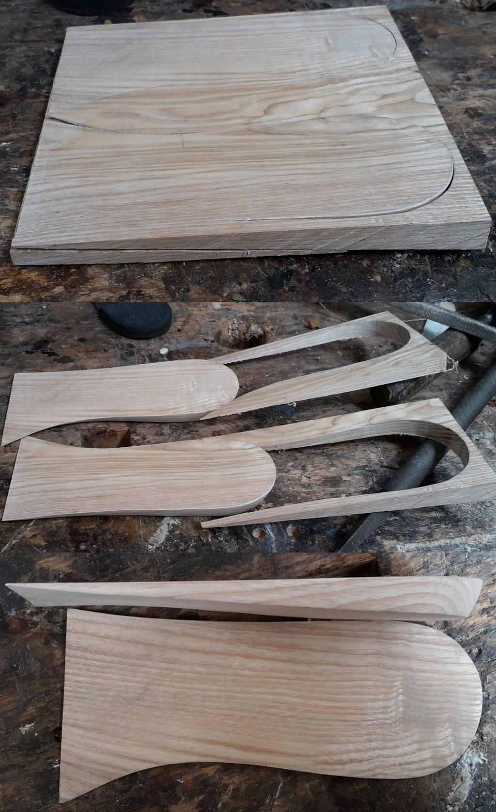

J'ai commencé par rehausser un peu le talon à l'aide d'une compensation en frêne.

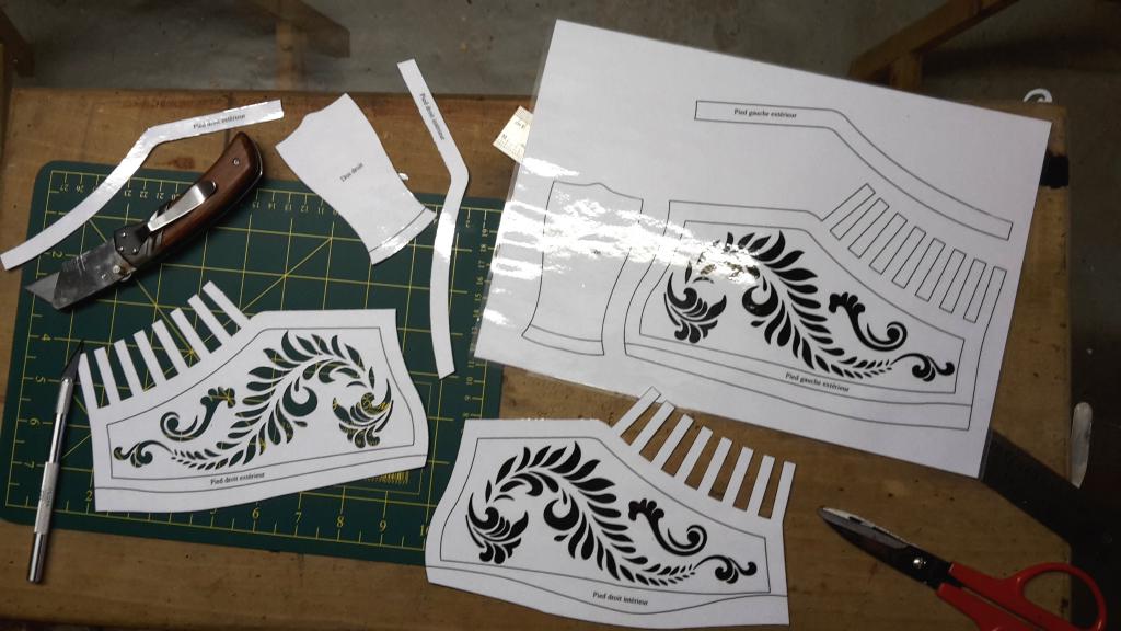

Ensuite, on passe à la découpe du patron-gabarit
Et puis on attend demain parce qu'elle me tourne autour et je voudrais que ça reste une surprise...  Very Happy

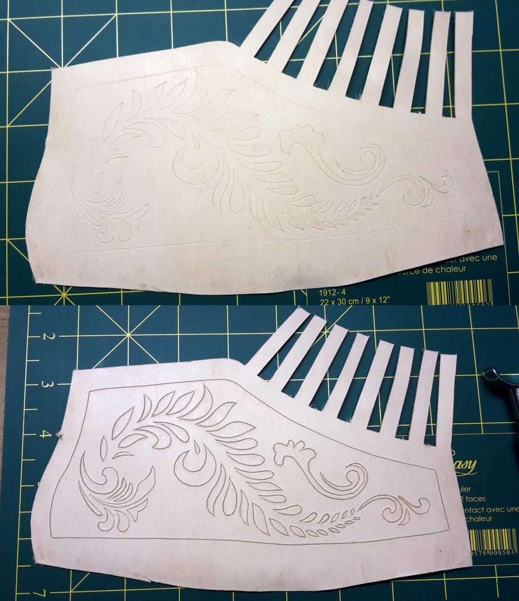

MessagePosté le: 24/07/2016, 14:21    Sujet du message: Première paire (de chaussures...) Répondre en citant

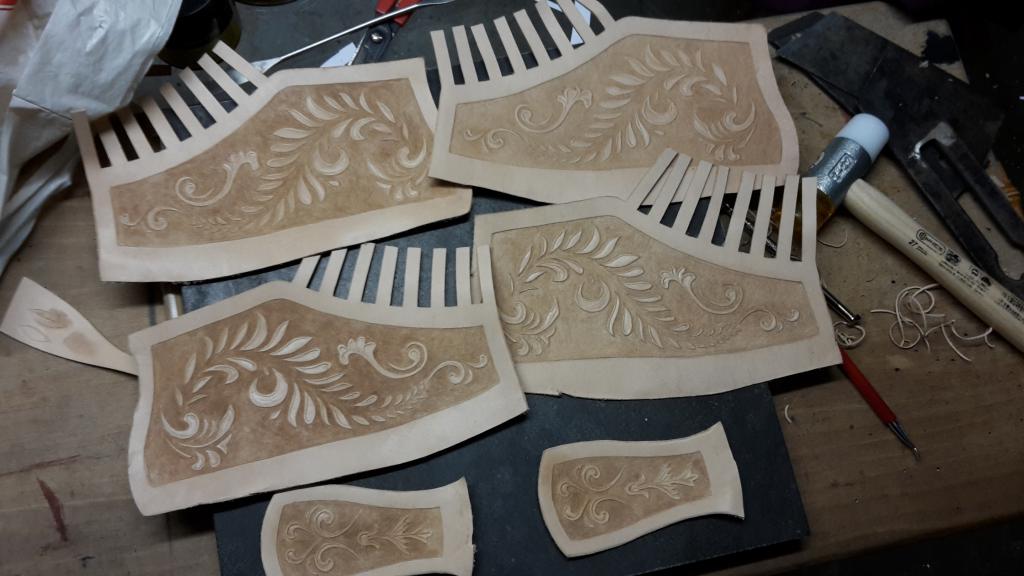

Marquage du motif et passage au swivel.

Pour celle-ci, j'ai fait un patron papier de soie "à la grosse louche" sur une de ses paires de chaussures fermées que j'ai affiné, adapté et mis au net sous photoshop.
Sinon, j'ai, en son temps, téléchargé Delcam Shoemaker qui est un logiciel dédié à la conception de chaussures (téléchargeable ici).  Mais ne l'ayant pas encore utilisé, je ne peux vraiment pas te dire ce que ça vaut, ni même si ça vaut quelque chose...

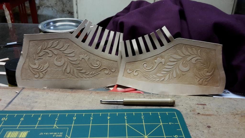

MessagePosté le: 25/07/2016, 16:45    Sujet du message: Première paire (de chaussures...) Répondre en citant
Le repoussage avance, mais c'est lent, long et fastidieux.  En fait, je trouve cette technique très esthétique, mais je dois bien avouer qu'elle m'énerve légèrement...

MessagePosté le: 31/07/2016, 21:23    Sujet du message: Première paire (de chaussures...) Répondre en citant
Enfin terminé le repoussage !  Il était temps, parce qu'un peu plus, la paire finissait au bac comme sa prédécesseure...

Un point d'interrogation, le compensage en frêne!

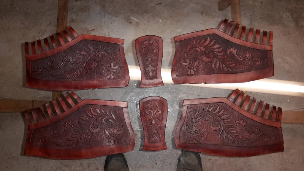

Messages: 583

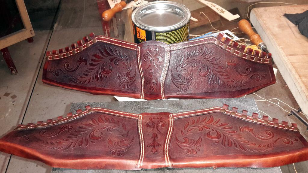

MessagePosté le: 05/08/2016, 21:23    Sujet du message: Première paire (de chaussures...) Répondre en citant
Coutures terminées.  Demain, je passe au collage.
A ce propos, Phil, si tu passes par ici, je compte poncer, bretter, encoller les surfaces, laisser sécher 20 minutes, encoller une seconde fois, re-laisser sécher 20 minutes, assembler et marteler.  Estimes-tu ce modus operandi correct pour un collage efficace qui tiendra dans le temps ?  Merci.

MessagePosté le: 06/08/2016, 04:50    Sujet du message: Première paire (de chaussures...) Répondre en citant
normalement c'est le type de procédure que je fais !!!  Okay la première couche devant être sèche au touché .
par contre le cuir va être collé sur quoi ??? le bois ? ou l'ancienne semelle ?
au cas ou tu peux aussi envisager , et cela ce vois sur certaines chaussure , c'est des petite pointe de tapissier sur les côtés  dans l'épaisseur du bois !!??
ça peut le faire aussi pas mal !! d'autant que le repli du cuir que tu as prévu me semble assez court ???
sinon après ton collage du cuir sous les semelles tu peux aussi mettre des semences , il y a pas mal de montage qui sont fait comme ça collé/pointé surtout que tu as la présence du bois qui te permet de mettre des semence sans avoir le soucis d'une pointe dans le pied de madame (ce qui serait de mauvais goût) je te l'accorde !!!  Very Happy
je repasse dans la matinée !! là c'est direction vide grenier !!! avant l'ouverture de l'atelier !! les bonne affaires/occaz ce font tôt le matin !!!
Messages: 583
MessagePosté le: 06/08/2016, 10:17    Sujet du message: Première paire (de chaussures...) Répondre en citant
Le collage se fera en partie dans le bois et en partie sur l'ancienne semelle environ pour moitié.  C'est vrai que je me rends compte que je n'ai pas prévu beaucoup de retour pour le collage, grosse erreur de conception.  Confused Confused
Du coup, je pense que l'idée des semences va être la bonne, merci !

MessagePosté le: 06/08/2016, 19:48    Sujet du message: Première paire (de chaussures...) Répondre en citant
tu peux toujours rajouter un peu de cuir , mais là c'est mieux de le faire à la machine , mais c'est tout à fait possible !!!
quitte à y mettre une bande de peausserie !

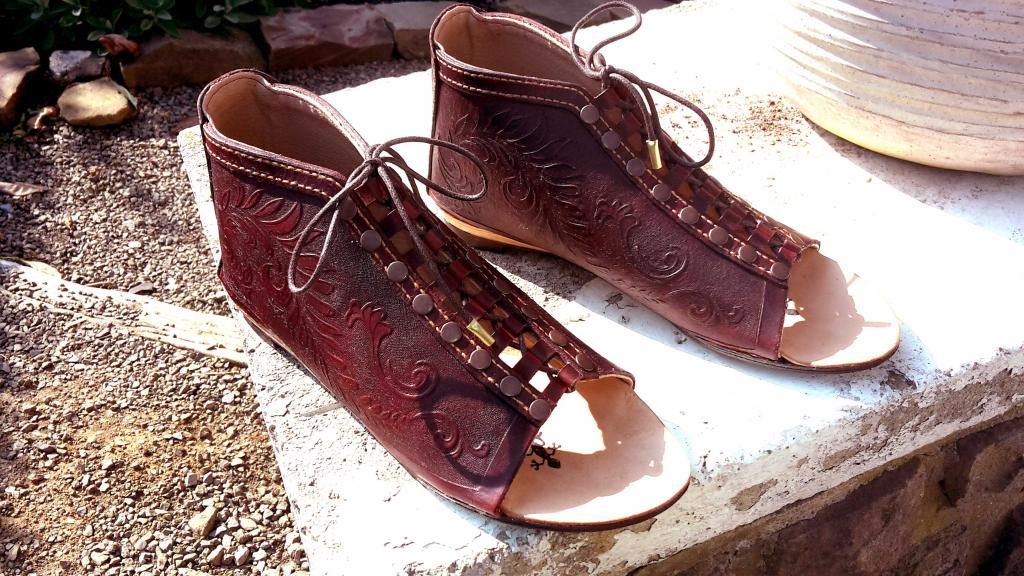

MessagePosté le: 17/08/2016, 15:54    Sujet du message: Première paire (de chaussures...) Répondre en citant
Les voilà terminées.  J'ai tout de même des doutes sur la pérennité des collages.  Nous verrons...

MessagePosté le: 17/08/2016, 16:24    Sujet du message: Première paire (de chaussures...) Répondre en citant
en tout cas pour une première c'est réussi, j'aimerais bcp les voir aux pieds de madame pour me faire une meilleure idée de ce que cela donne.
Bravo Okay
