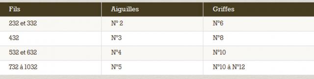

christophe126
je suis bluffer par tes mises en page bravo  c'est claire et précis  (quand tu fera un tuto cuir  un jour ça va faire mal !!! )
je remet le tableau des correspondance aiguille fils etc.. de chez chadefaux si ça peu aider  valable aussi pour toi martini

Messages: 1 370
MessagePosté le: 27/11/2016, 21:58    Sujet du message: Relation entre la taille du fil, l'aiguille la griffe, l'épaisseur du cuir Répondre en citant
Bonjour, attention des griffes avec un espacement de 3mm correspondent à une griffe numéro 9, alors du fil en 332, je trouve gros.

Messages: 6 715
MessagePosté le: 29/11/2016, 21:31    Sujet du message: Relation entre la taille du fil, l'aiguille la griffe, l'épaisseur du cuir Répondre en citant
le fil de lin ne se divise pas !!! il faut prendre une taille plus basse !! 432 , ou 532  après nylon à moins de maîtriser tu vas plus d'em***der qu'autre chose  !!!
Messages: 1 370
MessagePosté le: 30/11/2016, 14:53    Sujet du message: Relation entre la taille du fil, l'aiguille la griffe, l'épaisseur du cuir Répondre en citant
Avec une griffe à 9 le fil 532 passe bien.
