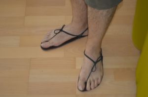

en fait ce sont ces sandales la :
Voir l'image en grand
les points ou passe le lacet ne touchent en fait jamais le sol
certaines versions font remonter le nœud de maintien entre les orteils par devant.
elles se lassent de différentes façons mais les points d'attache sont les mêmes.

Petite correction. quand tu écris :" les points ou passe le lacet ne touchent en fait jamais le sol" , ce n'est pas toujours, ni même souvent le cas car peu de gens marchent d'une façon équilibrée. Si tu uses tes talons à l'intérieur ou l'extérieur, tu useras les points d'attache arrières au même niveau sur tes sandales.
Donc, +1 avec Philippe.

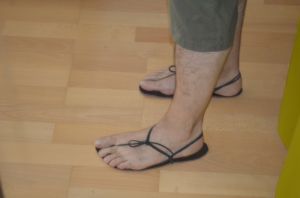

Hello Gepetto,
les points sont latéraux uniquement
et sont à des endroits ou le pied n'appuie normalement pas.
après oui on a tous des problèmes d'équilibre
et toutes les chaussures s'usent Wink

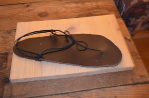

bon ben voila, mes Huarache sont faites .
y'a encore pas mal de finition, à faire mais vu que je n'ai pas encore tous les outils...
après avoir fait un test avec des vieilles sandales cuir/plastique achetées d'occase.
j'ai pu constater que les points d'attache sont parfaits et ne s'usent pas du tout.
et j'ai enfin trouvé le cuir assez épais (3,5mm) et pas trop cher pour les semelles.
finalement 25euros pour une grande bande de 20cm de large et un de presque 1m de long
de quoi faire 3 paires.
elles sont très faciles à faire, faut juste savoir comment passer la ficelle à chaques pied.
y'a plusieurs technique. j'ai pris la plus simple pour l'instant.
c'est très très confortable.
juste dommages d'avoir trouvé le cuir à la fin de l'été.
j'en profiterai l'année prochaine
par contre je pense que si épais c'etait pas nécessaire. du 2mm aurait suffit.

Messages: 4 733
MessagePosté le: 23/09/2016, 07:38    Sujet du message: hello all Répondre en citant
Le lacet aussi fin entre les orteils, ça ne doit pas être simple à supporter au début...!!!
Et j'ai vraiment du mal à imaginer la durabilité des attaches sous la plante...
