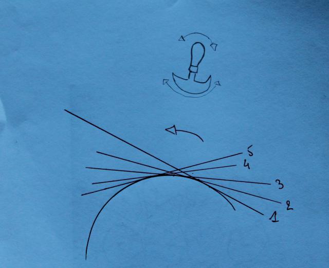

pour la coupe en arrondi,
entraine toi sur des chute sur lesquelles tu trace un demi cercle
et avec un couteau demi lune ou similaire, tu coupe des petits triangles
en même temps que tu tourne autour... Rolling Eyes
 T'as tout compris là !??
j'm'en va t'faire une explication en dessin....
j'met cela dans la journée....

Tu peux le faire avec couteau demi lune, qui avec un peu d'entrainement
tu peux y aller asses vite..
Mais tu peux aussi y aller au cutter...

Le problème avec du cuir fin c'est qu'à la coupe au cutter il a tendance à ne pas tenir en place comme un cuir rigide.... Et on fait des coupes irrégulières. Avec le 1/2lune, suivant le schéma de Dendro, ça ne bouge pas.
